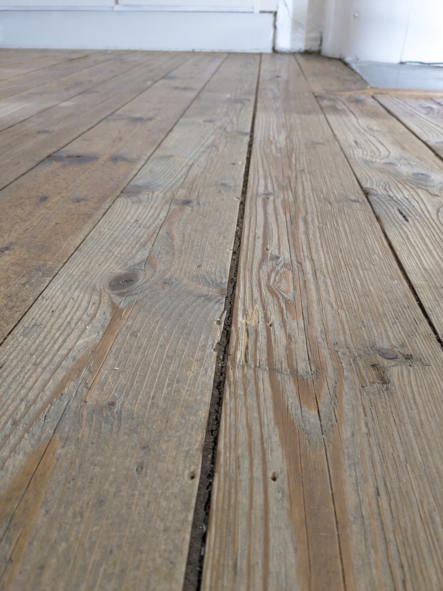

Nu tog vi bort plastmattan och under finns ett trägolv. Tanken är att slipa&lacka det. Men det är bitvis rätt stora spalter mellan brädorna. Finns det något sätt att hantera det eller skall man bara acceptera att det är som det är? Huset är ju trots allt gammalt. Det är också på övervåningen så det blir ju inget kallt drag underifrån.

Man kan nåta plankgolv.
Men du ska vara beredd på att springornas bredd varierar med årstiderna eftersom planken är bredare när luftfuktigheten är hög på sensommaren och smalare nu på vintern med torr inomhusluft. Kan därför vara bra att vänta till sensommaren och se hur breda springorna är då.
