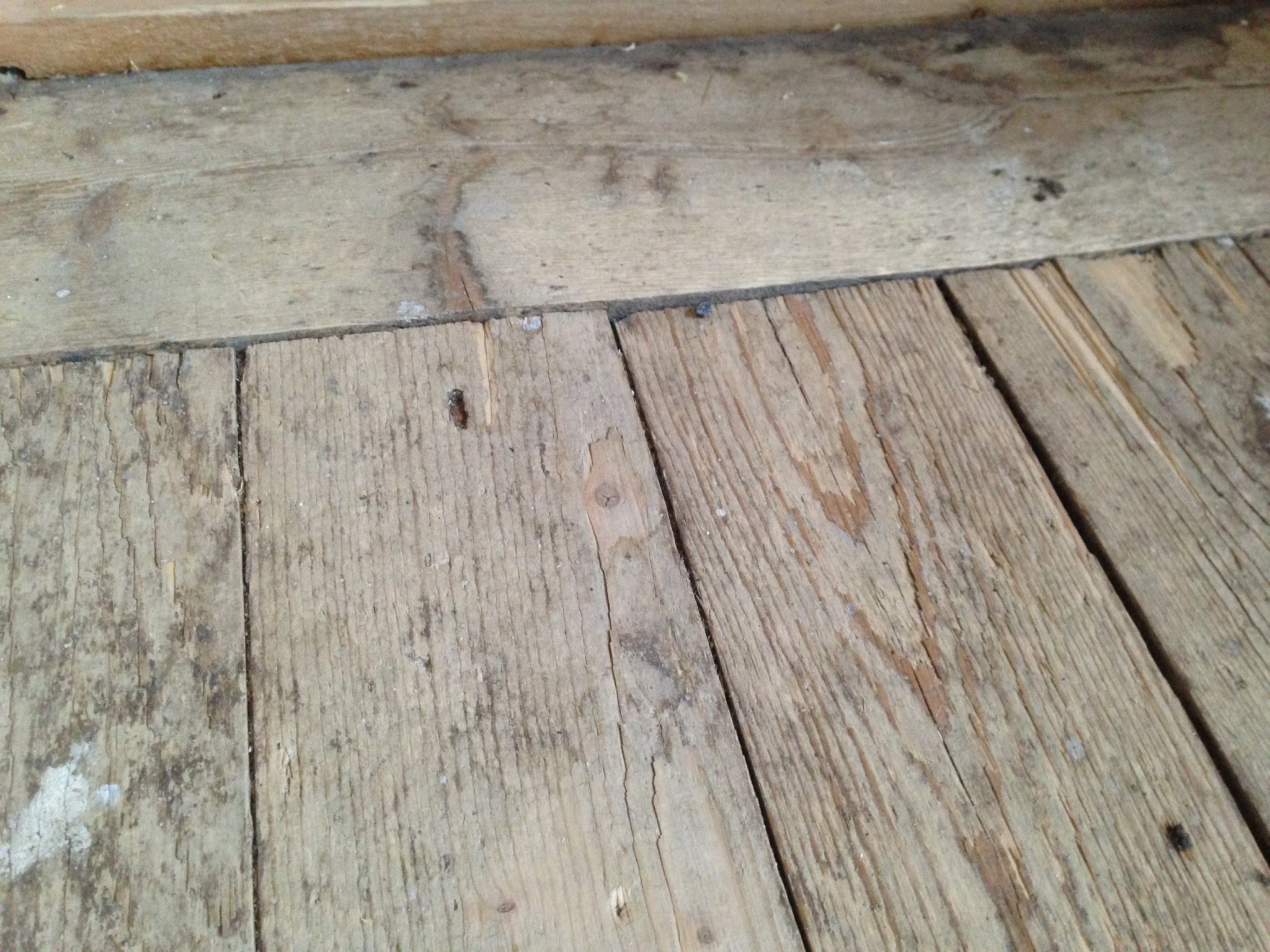

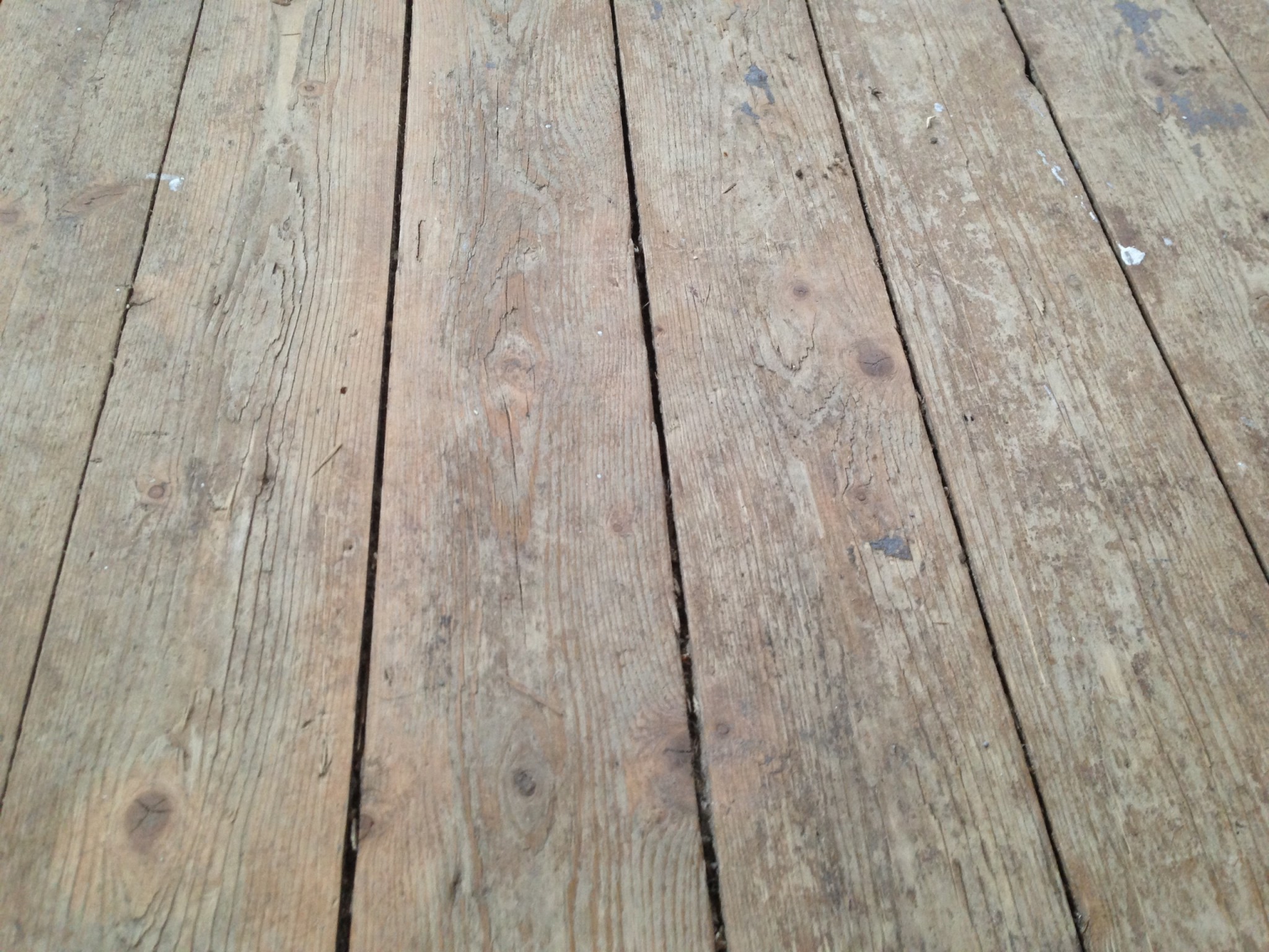

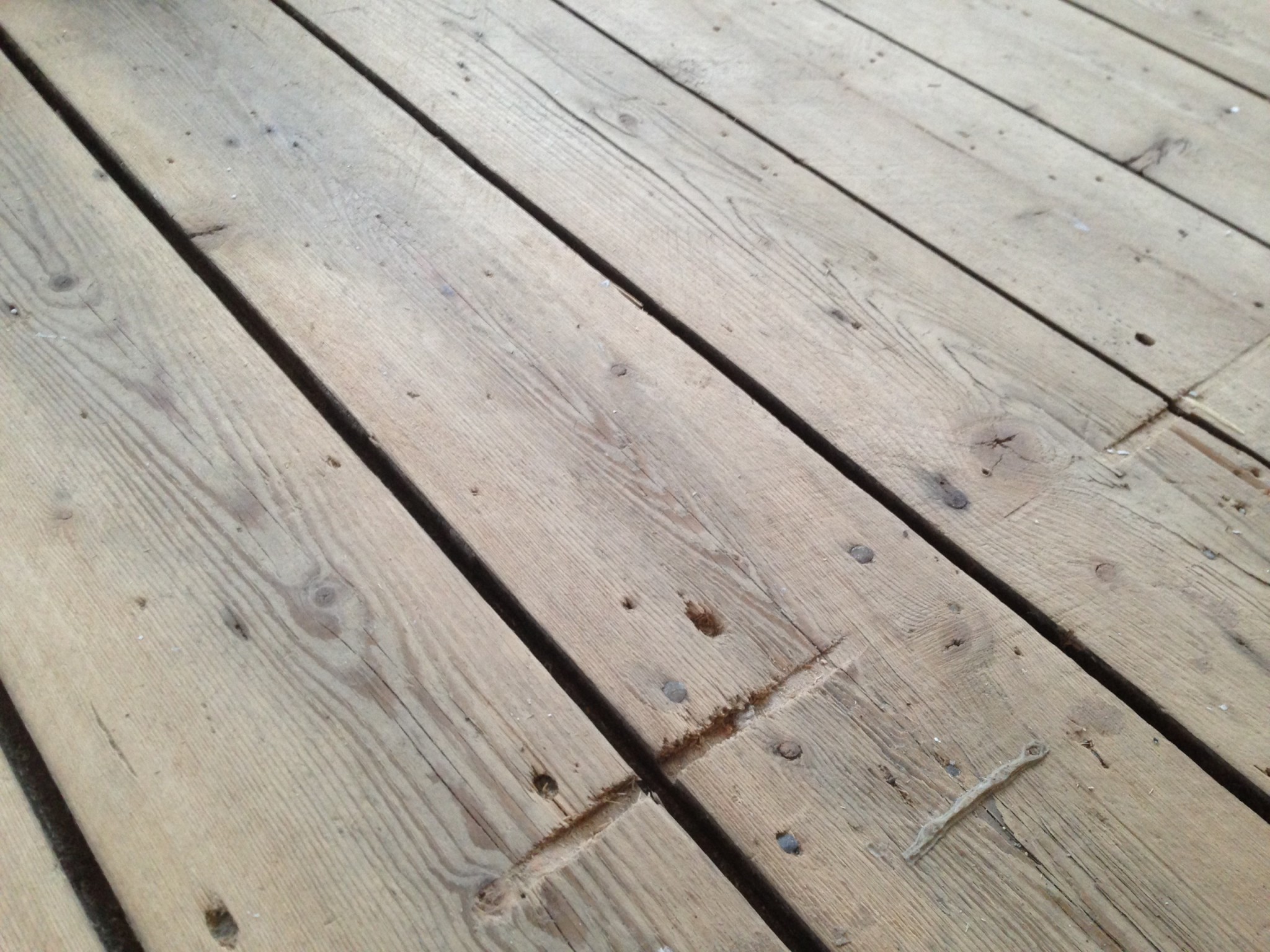

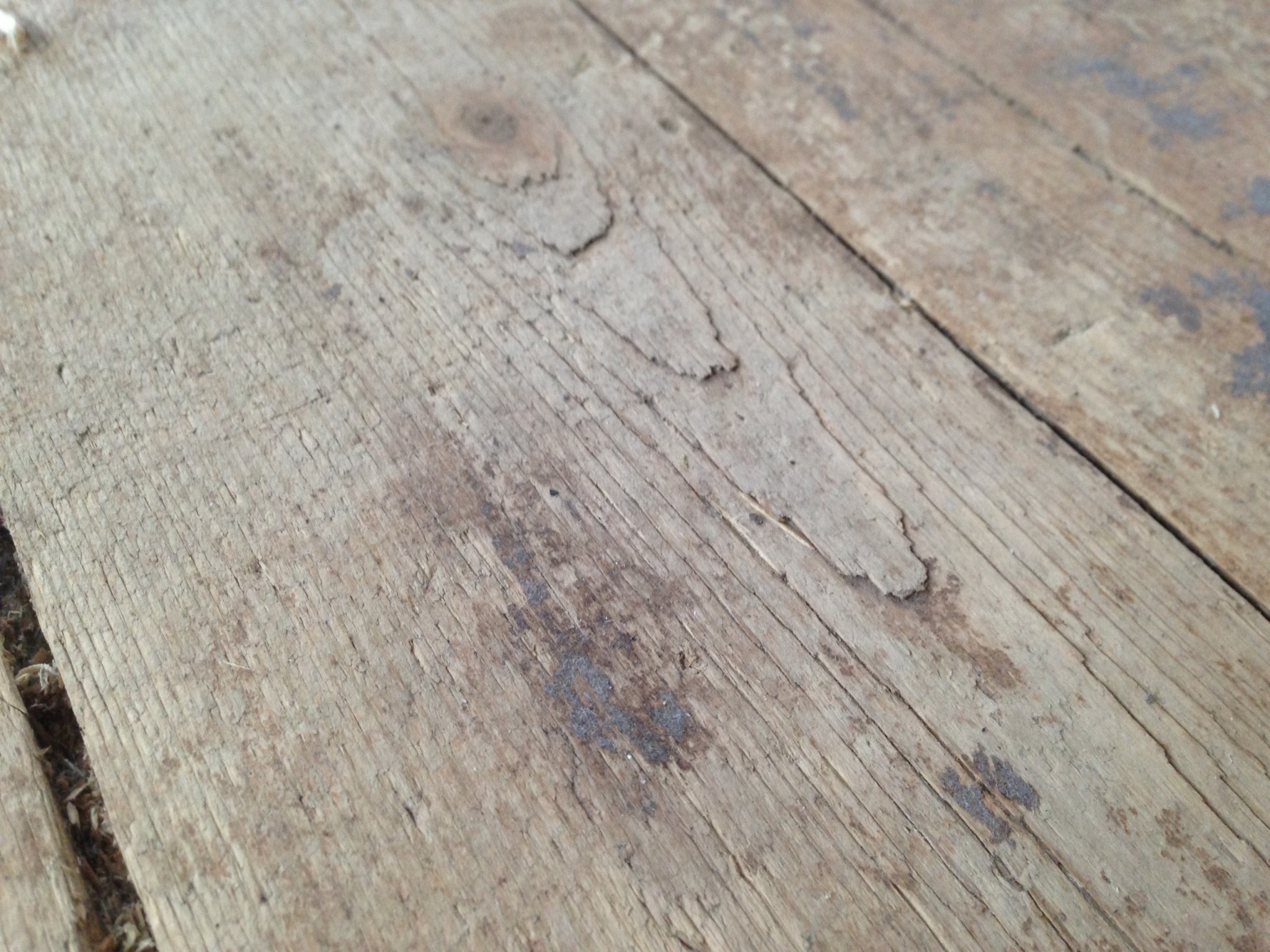

Vårt golv är ett övergolv med fris som tidigare ser ut att ha varit målat med linoljefärg. Någon gång har någon bytt ovanliggande golv och inte varit så försiktig. Grovslipat golvet, samt använt verktyg som gjort spår i trät. Golven är nästan 4 cm tjocka och det är 1,5 cm ner till spånten. Vissa glipor är upp emot 8-9 mm, men ingen har släppt spånten. Några spår i trät är 5 mm djupa. Vi vill gärna ha golvet trärent, men vet inte hur vi gör med glipor och sår, eftersom det ska vara ett köksgolv. Som det ser ut nu så verkar golvet flisa sig. Vet inte hur det reagerar på slipning. Vi har såpade golv på övervåningen, men det kommer vi inte ha i köksdelen. Vårt andra alternativ är att linoljemåla golvet om det inte går att olja/hårdvaxolja det till bra finish.
Frågor:
- hur mycket kan man slipa ett golv? Kan det bli sämre av att gå djupt?
- vad finns det för alternativ till tätning av springorna? småbarn och kök känns ju som om det kan försvinna ganska mycket där. Är någon slags nåtning ok? lägga in en extra list och slipa, tvinnat snöre, lim och sågspån?
- golvet knarrar lite. Är det skruvar och plugg som gäller?
- förslag till behandling? Såpning kommer vi inte att göra, det har vi på övervåningen och vet hur det fungerar.

De där motorsågsskadorna går att reparera om man vill. Bara att ta ur med huggjärn och fälla in en träkloss med lämplig form och limma fast.
Förr tog man upp golven då de hade blivit sådär glesa. Putsade bort skiten på kanterna av plankorna och slog ihop dem tätt. Fyllde med en ribba mellan sista plankan och väggen eller frisen.
Alla gamla trägolv knarrar. De har knarrat allt sedan begynnelsen och kommer att knarra i evighet. Litet golvknarr har ingen betydelse men det brukar minska om man tar upp golvet och lägger om det och skruvar någon enstaka planka som har dragit sig.
Man måste inte måla hela golvet för att dölja skadan, man kan måla enbart ett mönster där skadan är också. Ex
http://godsochgardar.se/wp-content/uploads/sites/9/2015/03/lanthandel6.jpg
http://godsochgardar.se/wp-content/uploads/sites/9/2015/03/lanthandel5.jpg
Det var vanligt med dekormålade golv i gamla hus, så det kommer definitivt att passa in.

Du kan förmodligen slipa för glatta livet - du kommer nog aldrig orka slipa så länge att du kommer ner till sporten
skämt å sido, några mm ska nog vara kvar ovan sponten, annars ser det nog konstigt ut. Håller gör det iaf!
Du kan ju dreva springorna med lite lin, men det måste göras väldigt noga för att inte synas.
Gör stickprov på de bredaste springorna, spånten sitter nog fortfarande ihop så sakerna försvinner nog inte långt iaf!
Knarret är nog inte mycket att göra åt mig veterligen. Det kommer alltid tillbaka.
Ni kan ju olja golvet försiktigt med linolja om ni vill ha det träfärgat. Annars var det vanligt att måla golv med äggoljetempera förr.
