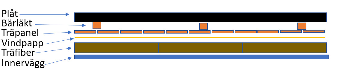

Vi håller på att bygga upp ett nytt innertak, och funderar också på att använda oss av träfiberisolering (skivor).
Skulle bara såhär 10 år senare vilja dubbelkolla att träfiberisoleringsskivor inte kräver någon luftspalt?
Taket skulle då vara såhär (utifrån).
Notera att det är en äldre sommarstuga, och tänker inte ge mig på att lägga underlagspapp just nu. Det får bli när vi lägger om plåttaket.
Ser inget kring luftspalt i exempelvis Hunters beskrivningar, men är ju också som vanligt lite svårt att förstå exakt för en lekman som mig.

Håller på att bygga nytt där både tak och väggar ska isoleras med cellulosa, dock ska den blåsas. Vi bygger utan luftspalt. På insidan sätter vi en variabel ångbroms i stället för plast. I stället för takpapp har vi använt en diffusionsöppen duk.
Har kört samma princip i en sommarstuga tidigare, som är mestadels kall på vintern. Tycker det fungerar ypperligt. Aldrig minsta tendens till sommarstugelukt.
