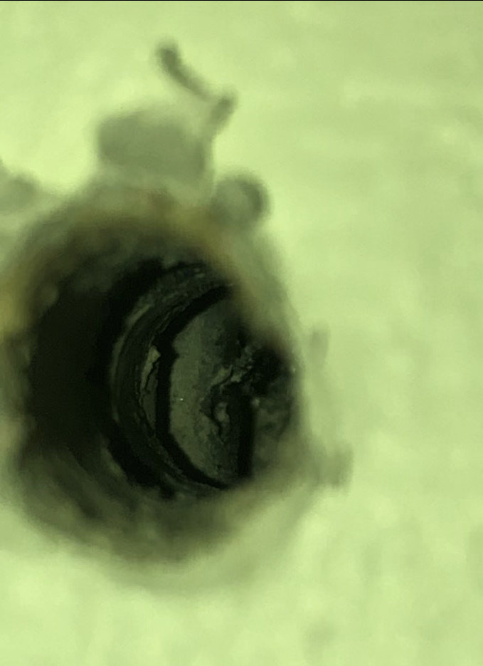

Håller på och monterar ett hyllsystem i hallen i vår lägenhet och det första borrhålet lyckades hamna för nära den inkommande elledningen, med resultatet att all ström försvann och säkringen i elcentralen i källaren utlöstes.
Tillsammans med fastighetsskötaren så bytte vi säkringen i elcentralen och allt fungerar som det ska.
Mina frågor:
1. Verkar som att jag endast nuddat kabelröret med borren (se bild). Hur farligt är en sådan skada på elledningen, bör jag jaga rätt på en elektriker som ev. drar nya kablar under morgondagen eller kan man vänta tills föreningens "ordinarie" elektriker är tillbaka från semester?
2. Om jag flyttar allting ca 7 cm åt vänster från nuvarande hål, då borde jag väl med ganska god marginal undvika ledningen?

Inkommande elledning... Då hade jag nog inte väntat på att nån ska komma tillbaka från semestern för att sedan kunna bokas in. Men om jag tänker rätt det vet jag inte :)

Sjukt svårt att se på bilden, men troligtvis är den ganska skadad om du sköt säkringar.

Det är inte någon bra ide att vänta utan det är ett fel som bör åtgärdas så fort som möjligt. Ledningen är skadad och kan brinna av den kan även spänningssätta "utsatta" byggnadsdelar som leder till att folk får ström genom sig och det brukar inte vara så hälsosamt.

Svårt att ta bild på hålet. Här är en liten videosnutt av samma borrhål
Du bör absolut låta en elektriker kolla på detta snarast.
Har huvudsäkringen löst så har du förmodligen någon skadad part i matningen till din central.
Hur farligt det är? ...svårt att säga på ett forum, men det kan absolut innebära en brandrisk.

Tackar för svaren, då ska jag försöka få tag på en elektriker så fort som möjligt.
25A säkringen nere vid elmätaren för vår lägenhet hade löst och den byttes mot en ny.
Blev det kortslutning när borren fick kontakt med ledningen och därmed löste säkringen?
Om det är en större skada på kabeln, kommer säkringen lösa ut igen då? Med tanke på att allt verkar fungera som det ska.

Det mest troliga är väl att borren skadat yttermanteln och även minst 2 ledare inne i kabeln. Troligen kortslöts 2 faser av själva borren men nu klarar det sig på grund av avståndet mellan dem. Mycket stor risk för gnistbildning och liknande. Jag hade inte ens vågat ha igång strömmen i den kabeln över huvud taget.

Säkringen kan inte lösa om du inte gjort åverkan på kabeln.

Eftersom det var en 25A säkring som gick så lär ni ha enfas in i lägenheten.
Du har minst en skada på fasen, kan även vara skada på nollan och/eller jorden, eller så kortslöts fasen till jord i väggen.
Att bara träffa fasen och inget annat leder inte till att säkringen går utan du skapade en kortslutning. I bästa fall så är bara någon kardel på fasen skadad annars kan många kardeler vara skadade så att det är betydligt mindre area på ledaren än vad det ska vara, då finns risken att det blir varm vid skadan, så varmt att det börjar brinna.
