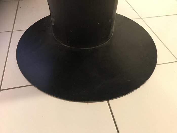

Tack! Ett annat problem som uppstått är min braskamin som står på klinkern. Jag trodde att jag skulle kunna skruva av bottenplåten men det är svetsat i ett stycke. Bottenplåtten är ca 5 mm tjock.
Tror ni att jag kan ta fram vinkelslipen och ta bort bottenplattan,sedan lägga trägolvet med några cm mellanrum till kaminen och därefter lägga en ny plåt över trägolvet? Vill helst undvika att det börjar brinna i mitt nya golv :-|
Hur hade ni gjort?
Hur hade ni gjort?
