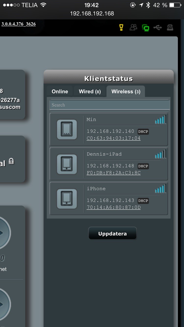

I princip så är det ju så att om två nätverk ligger på samma kanal så kommer de att dela på den totala bandbredden. Problemet är ju att du ser bara hur bra dina klienter hör din accesspunkt, hur bra accesspunkten hör klienterna ser du inte med WiFi Analyzer (har du tur kan din accesspunkt ha en statussida som visar signalstyrka för klienterna, men den visar nog inte för kolliderande nätverk).Kjell_G skrev:
Helst vill man alltså vara ensam, går inte det får man lägga sig på samma kanal som den svagaste grannen (då påverkar man troligen varandra minst).
Sen har jag hört om att det är bättre att ligga precis på samma kanal som en granne än att ligga på en kanal mittemellan så de överlappar. Tydligen ska WiFi vara gjort så att det enklare hanterar kollisioner på samma kanal än störningar från närliggande. Men det vet jag inte om det stämmer.
