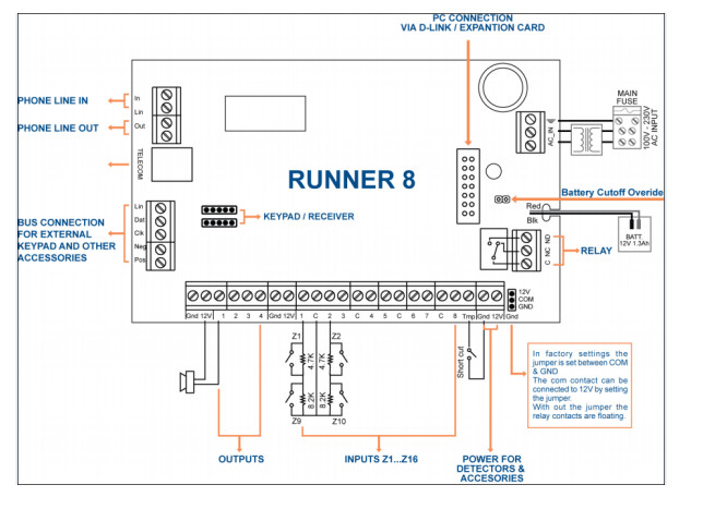

Bakgrund:
Fick med ett larm av typen RCO runner när vi köpte huset. Larmet är egentligen original brand crow runner blue, och jag är inte helt säker på om det är 8/16 men tror det är 16(manualerna vi fick med av förre ägaren indikerar det).
Såhär ser larmets centrala kretskort ut:
Nu har jag köpt till en trådlös siren från crow (fw siren 2 8/9f) som ansluts till centralen via en separat trancieverenhet.
Problemställning1:
Om jag kopplar ihop enheterna i bus-mode så ljuder sirenen(alarm inte batterilågt pip arm/disarm pip det låter mindre) 3 gånger när jag larmar av. Det kan man ju inte ha eftersom grannarna inte blir så glada om det låter en jävla massa varje gång man larmar av. I bus mode har jag kopplat såhär:
Sedan har jag lagt till en radiosektion på 16 med konfiguration 1 och 5.
Jag misstänker att jag får ge upp busmode. Lite synd eftersom då funkar tamper alert och allt via bus-mode så det blir mindre att koppla. Tyvärr fick jag inte med någon fast bus connection kabel till sirenen :-/.
Någon som vet vad som kan ligga bakom detta?
Problemställning2:
Jag vet inte riktigt hur jag ska koppla om jag ska koppla in skiten som en vanlig siren. Här är valda screenshots från manualen som kanske kan ge någon som är mer bevandrad med larm några bra idéer.
Trancieverns kopplingsschema för "standalone mode":
Kontrollpanelens kretskortsschema:
Kontrollpanelens manuals beskrivning av utgångar:
Någon som vet hur jag ska koppla outputs?
Någon som vet hur jag ska koppla tamper?
Någon som vet hur jag ska koppla strömmen(på kontrollpanelen finns bara 12v och ground, inte +/-)?
Någon som vet om jag behöver göra några inställningar i mjukvaran för att skicka rätt signaler till utgångarna som kopplats vid larm/till- och frånslag?

Detta är en gammal tråd...
Men hittade den idag av en slump, eller rättare sagt då jag letar efter en ny manöverpanel till ett liknande larm.
Lyckdes du få till en lösning?
Om inte så har jag några ideer på hur det ska lösas via omprogrammering i centralenheten. Man kan med ett gäng knapp tryckningar besämma vad som ska pipa när man larmar på och ev etc. Men jag gissar att du inte har kvar systemet nu.
