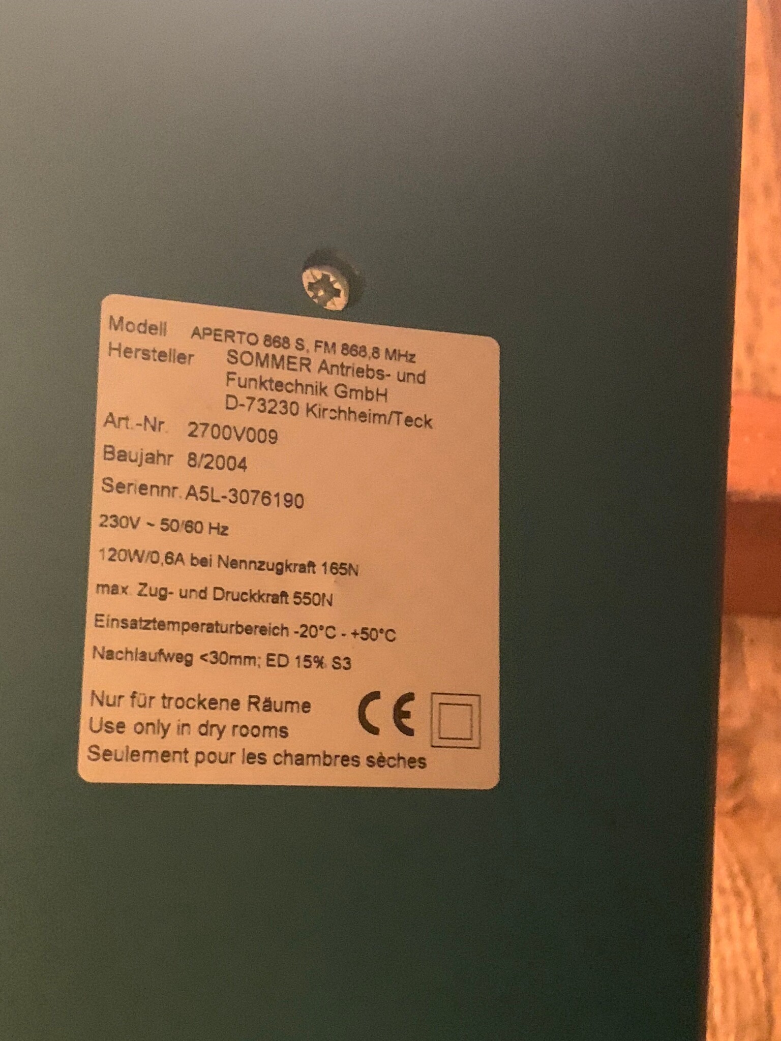

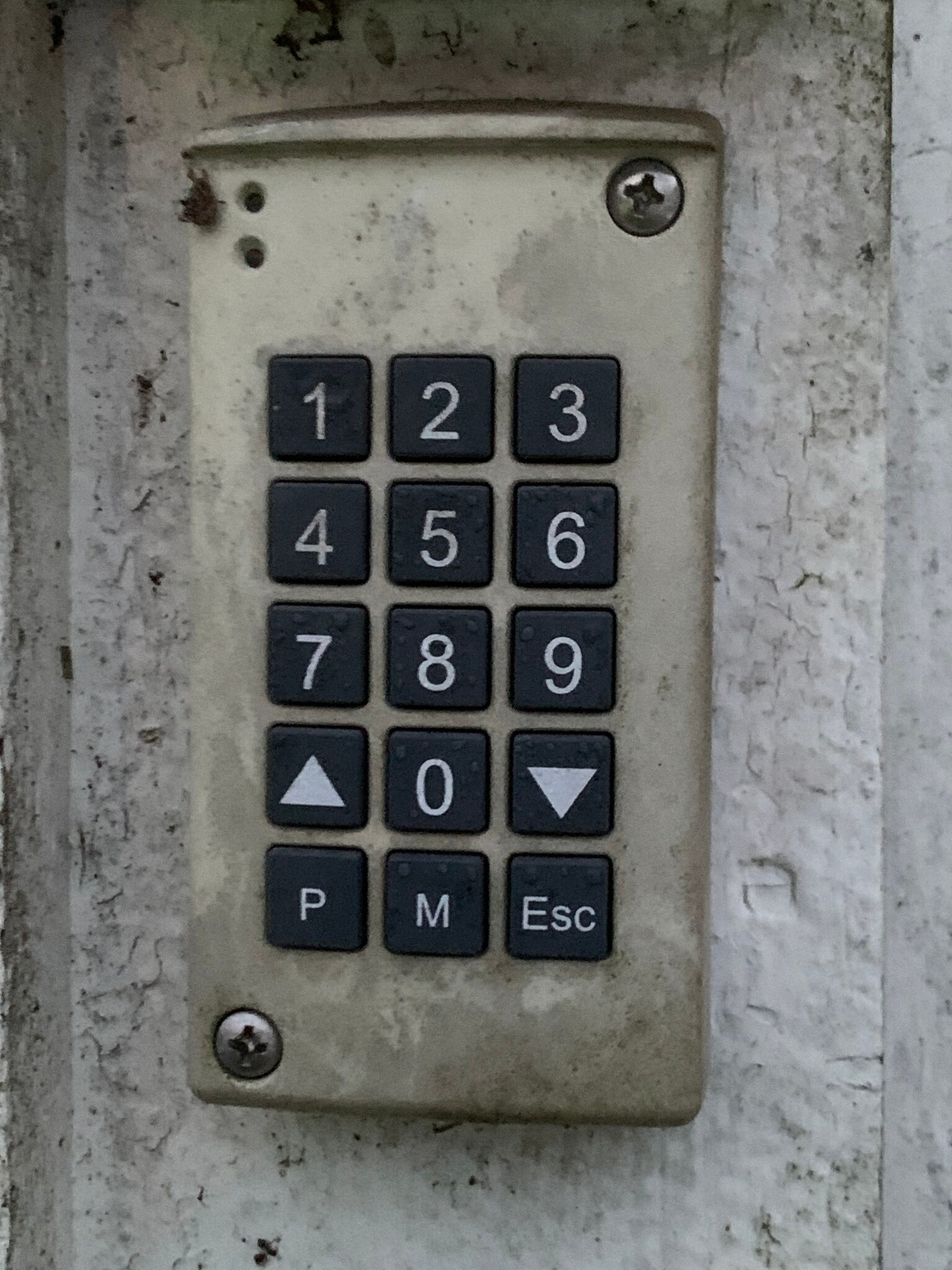

Hejsan.
Knappsatsen har "dött" till trådlösa portöppningen, det finns inget batteri som går att byta och den är 20 år gammal.
Så jag söker en ny och undrar om någon här har hittat en billig lösning som fungerar bra?
Artikel nr: 2700V009 på öppningsdonet, FM 868,8 Mhz.

Tack, ska kolla det. Men är nästan helt säker på att numret stämmer.L långtjock skrev:
Har skruvat loss den för länge sedan för att försöka byta batteri men hittade inget som gick att ta loss.
Ska kika på den igen, om det sitter något som eventuellt går att löda loss annars för det måste väl sitta ett batteri i den... 🙂
För någon som hittar tråden och har samma problem. 🙂
Lösningen blev ett CR 2/3 AZ som har en större kontakt.
Jag kapade kablarna på bägge batterierna och lödde fast den mindre kontakten från gamla batteriet på det nya batteriet.
Lite meckigt men fungerar perfekt.
