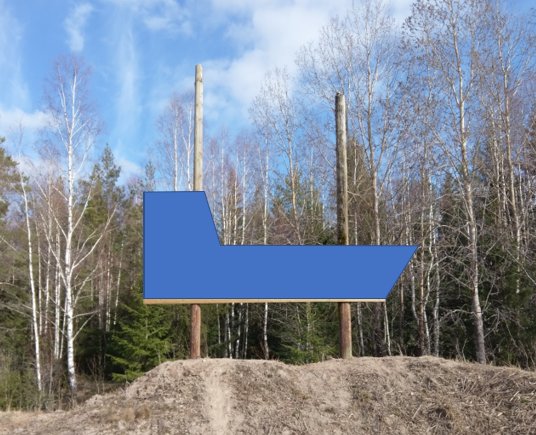

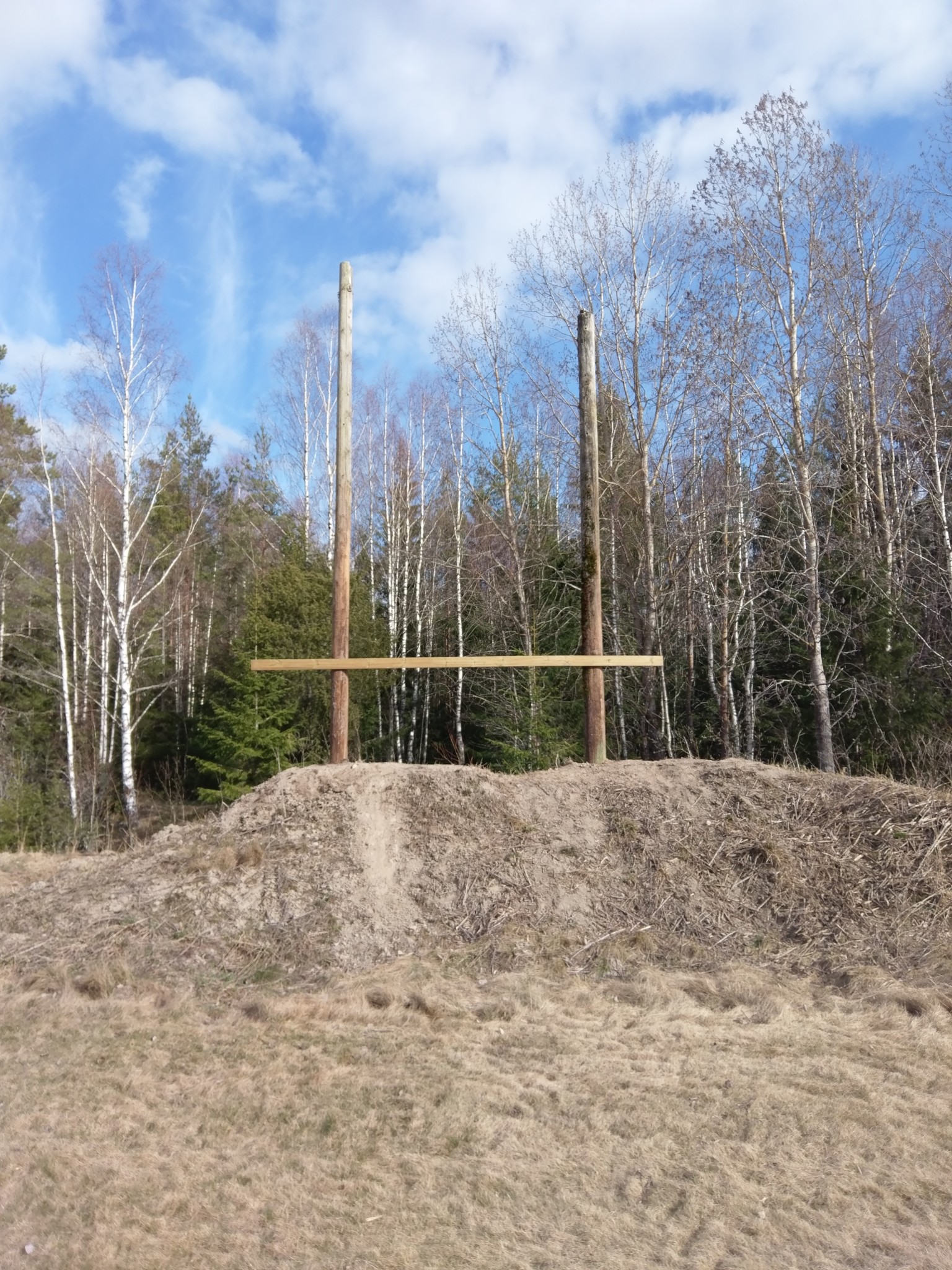

Jag har tänkt bygga en trädkoja fast med nedgrävda el-stolpar istället för träd. Tanken är att det ska se ut som ett piratskepp när det är klart.
Än så länge ser det ut som på bilen nedan. Plankan är för att få en uppfattning hur långt det blir och var botten på själva skeppet ska hamna.
Kom gärna med input.
Det ser mer ut som en container båt.
Kanske ska sätta nån form av vingar på den för att förklara varför den svävar? Det är ju rätt vanligt i fiktionen. De är ju ofta i lite steampunk-utförande, så det skulle ju kunna vara intressant att ha som tema om inspirationen tryter vid något tillfälle.
Har för mig att gamla elstolpar är rätt kraftigt behandlade med kreosot etc för att inte ruttna. Bör nog kolla upp hur det förhåller sig med de stolpar du valt med tanke på att barn skall använda dem.

Även helt nya elstolpar är kreosotimpregnerade (om de är av trä). Ju äldre stolpar desto mindre luktar de nog, så länge man inte börjar såga i dem. När gamla stolpar plockas upp är det mest den del som varit under mark som luktar.

Ska det bli ett skepp skulle jag bygga det på backen. Risken att det blir ostadigt om man hissar upp det på två stolpar måste vara betydande. Liksom fallrisken.
Men ett skepp på backen med ett par master (inklusive vant att klättra i) låter som en nog så fin lekplats. Håll curlingföräldrar borta bara...

Jag svarar lite på frågor som uppstått. När det gäller stolpar och gift så för jag lära barnen att inte slicka på stolparna. Är de i åldern att de slickar på saker så är de nog ännu för unga för att vara i kojen
Cool idé med vingar. Ska fundera på det. Tänkte hålla det enkelt och säkert i början så kanske kojan får utvecklas samtidigt som barnen så då kan det bli vingar och jag har även funderat om linbana ned från skeppet.
När det gäller säkerhet så är jag inte orolig för stabilitet då stolparna är nedgrävda nästan 2 m i marken (skurupborren) så de står väldigt stadigt. Det kommer även att bli staket på 90 cm överallt på skeppet så risken att ramla ned borde vara minimal. Jag har ändå funderat att sänka skeppet lite mer än på bilden (120 cm ovanför toppen på kullen).

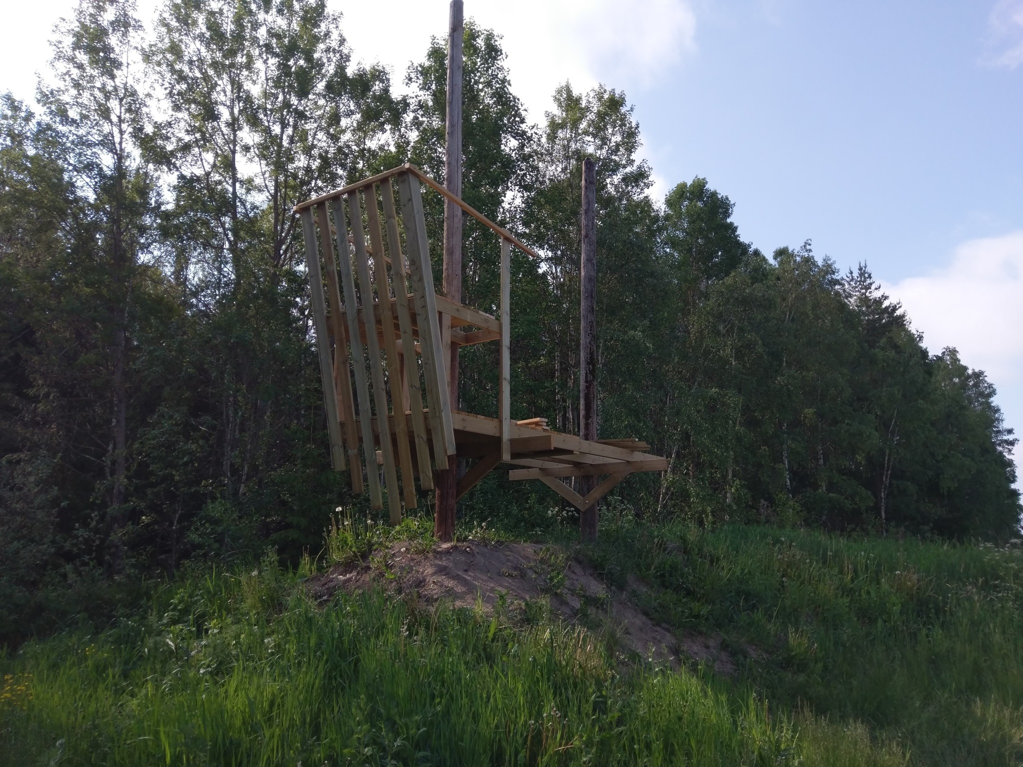

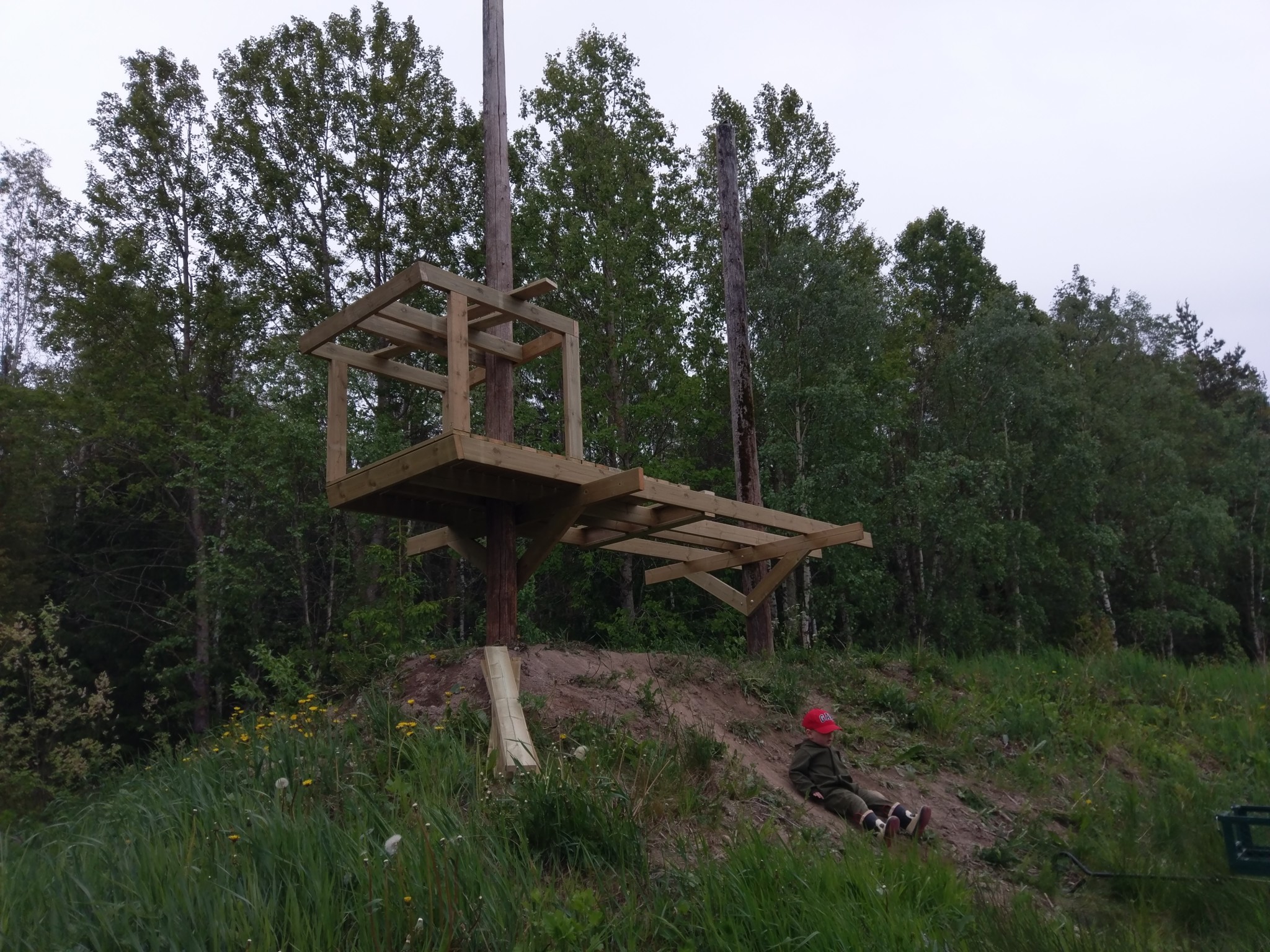

Jag valde att gå vidare med mitt projekt trots riskerna med kreosot. Nedan är lite bilder på statusen. Staketet ska ttimmad både uppe och nere så småningom, nere troligtvis mycket senare när jag bestämt hur jag ska få till bottenformen. Ska eventuellt sätta lock på staketet men blir troligtvis nästa år eller liknande. Nu fick jag slut på 28x120 så måste köpa mer innan jag kan jobba vidare. Det är lite gung i skeppet på övervåning så man får lite skeppskänsla
Kreativ idé!
Dock tycker jag du ska fundera en extra gång kring kreosot och barnen. En alternativ skulle kunna vara att du skruvar fast några trallbrädor runt dina härliga kreosot-stolpar så att inte barnen kan röra vid dem. Då blir de iaf lite mindre exponerade.
Angående svajet på övervåningen är det nog svårt att komma ifrån det. Stor massa högt upp på en stolpe är alltid en svajig historia. Speciellt om du rör dig i egenfrekvensen för konstruktionen. Men går alltid att slänga ned "landgångar" åt båda håll som stödben
