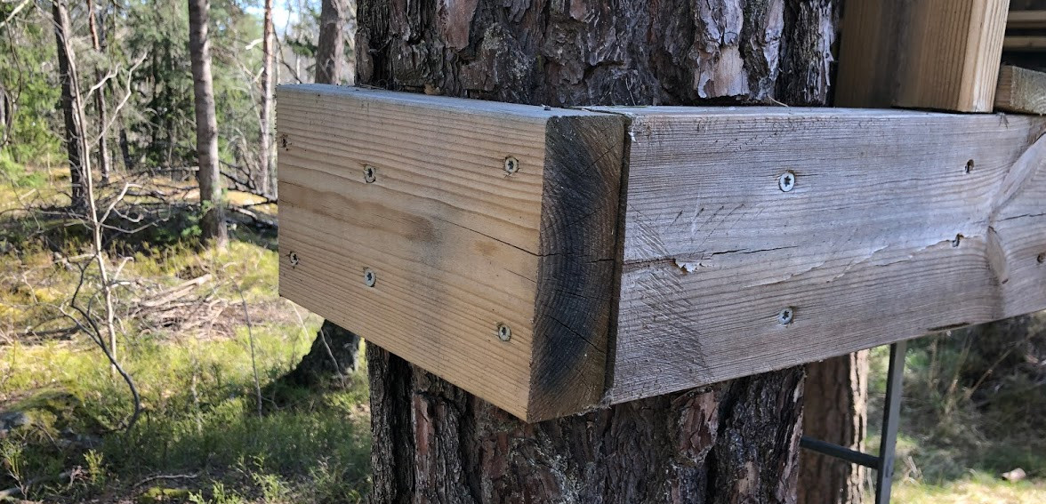

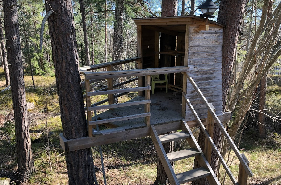

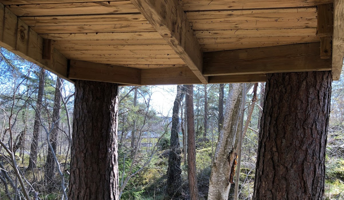

Gjorde något liknande för 3-4 år sedan och den har hållt väl. Misslyckades dock kapitalt att använda slumpartat rivningsvirke och generera något totalt livsfarligt för barnen...
I mitt fall sitter kojan mellan 3 tallar, material i ramverk 45x145 som fästs med gissningsvis 6x140 eller liknande i tallarna (som verkar må bra). Min största farhåga var i princip att trädens naturliga rörelse skulle slita isär ramen men de enda sprickorna jag ser är de som är orsakade av virkets normala rörelse/torkning
Det enda jag gjorde med tallarna innan var att jämna till den grova barken en aning och sedan skruvade jag in. Inget läckage av koda eller liknande och varje tall har 4 skruv i sig. Spänvidden runt 3 meter mellan tallarna hade jag kört tjockare trall än 28mm över hade jag skippat regeln som går längs med mitten
