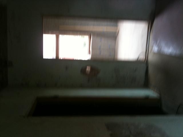

Kan börja med att berätta att jag köpte det här huset i samråd med min kära mor som 19 åring, är 21 i talande stund. Hjälpt till att renovera stora delar av min mors gård, så det föreföll till slut naturligt att ta på sig ett större projekt som jag själv kunde bo i.
Galen säger dom flesta, synnerhet grannarna... nåt att bita i säger jag!

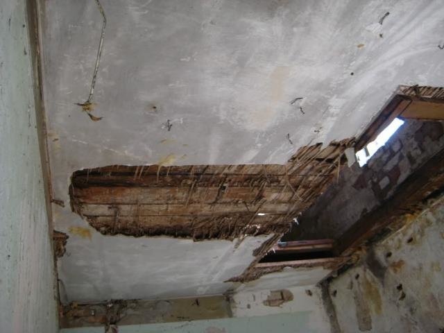

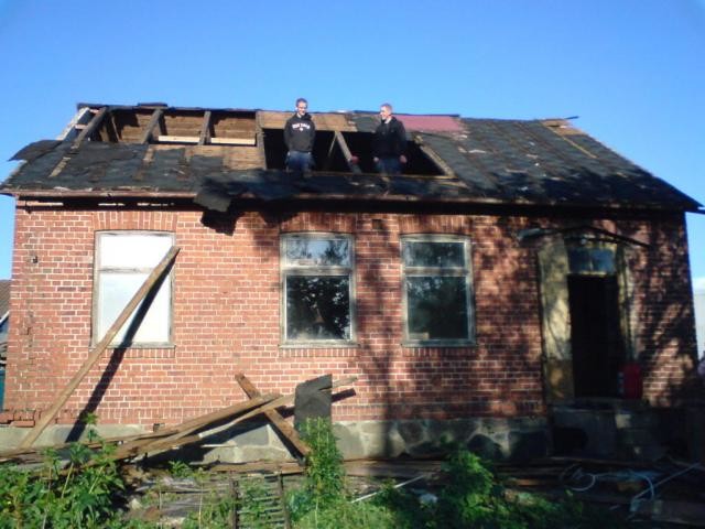

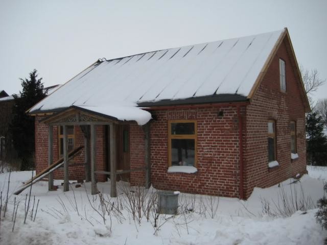

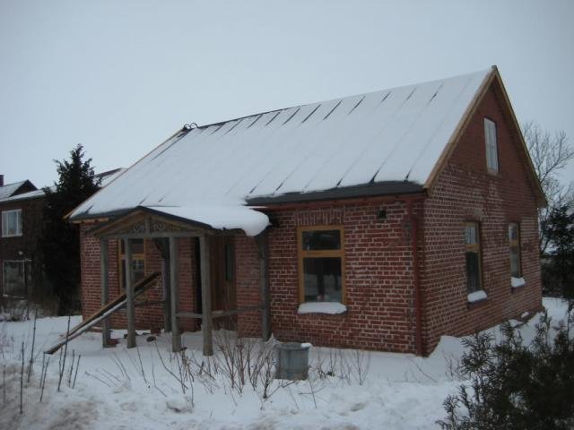

Har sedan våren 2008 pysslat med att totalrenovera ett gammalt tegelhus från 30-talet.
Huset har sedan (ungefär) 1965 stått obebott vilket resulterade i att skicket på huset när jag tog över det inte var det bästa (rent ut sagt åt helvete).
Men, men det var väl inget annat att vänta sig.
Har tyvärr inte kvar alla bilder från projektets start, så jag hoppas ni kan hålla er tillgodo med dom jag har. Sista bilderna som jag tog är från april / maj nån gång. Så det har hänt en hel del sen dess. Dock så har jag inte knäppt så mycket kort sen dess. Men det ska jag försöka ändra på (ska ut idag och knäppa lite bilder).
La även upp en massa bilder för en tid sen på photobucket på huset.. det är allt möjligt, mycket som jag inte har postat här. Så ta er gärna en titt: http://s1026.photobucket.com/albums/y325/Reagger/Husbygget/
Lagt in bilder via inlägg också, se nedan
Ni väljer vilket album ni vill titta på i vänsterspalten

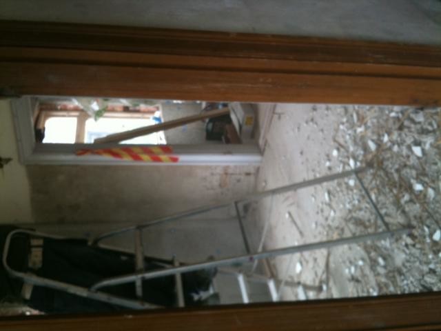

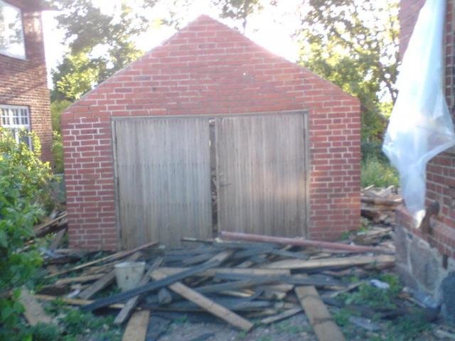

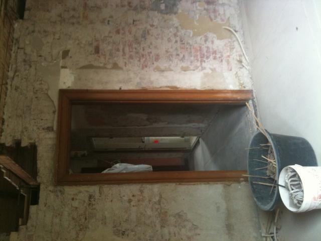

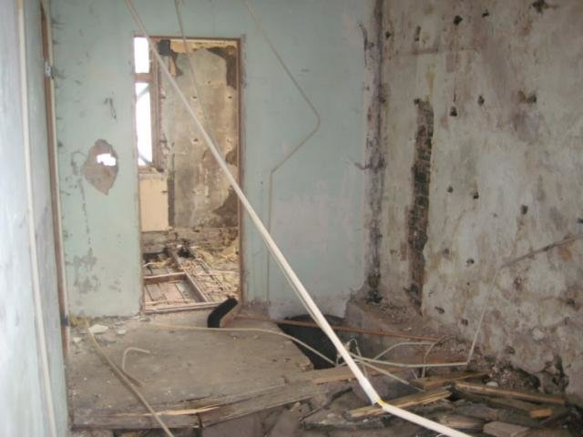

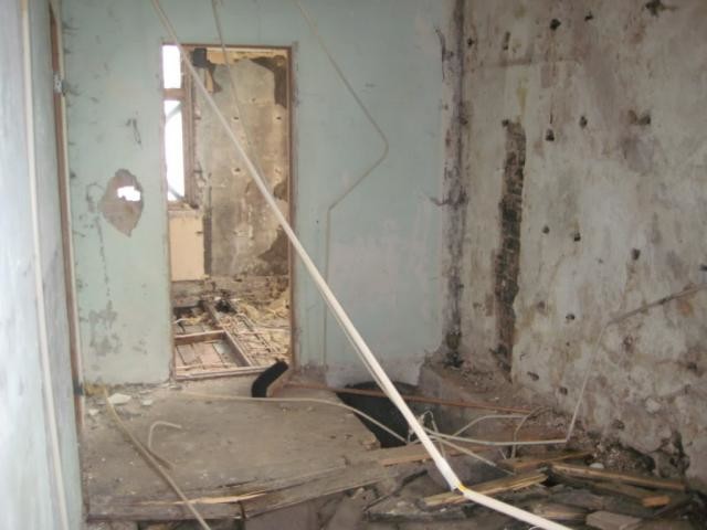

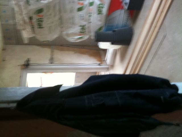

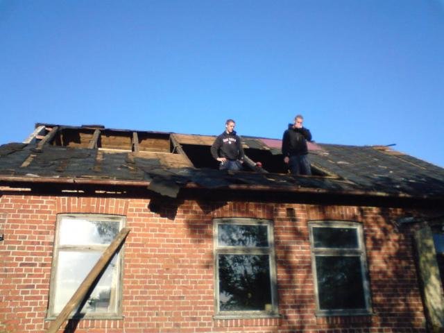

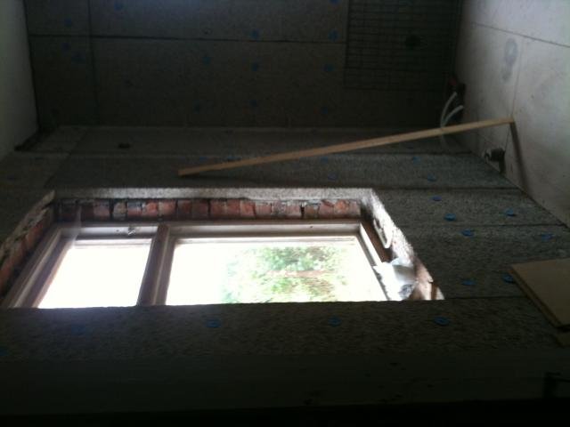

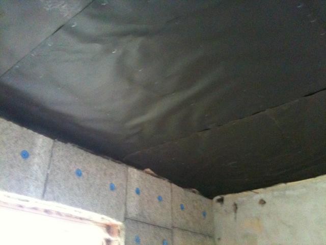

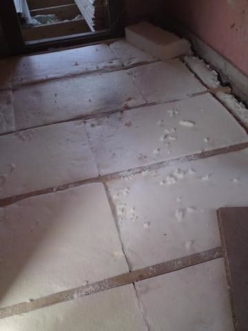

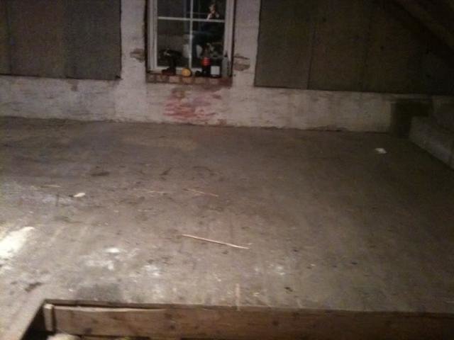

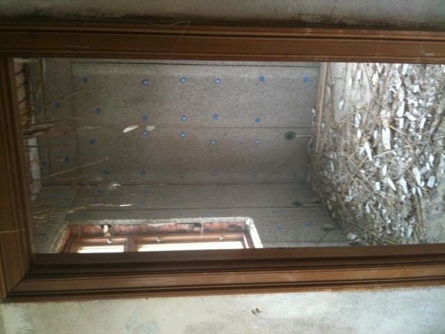

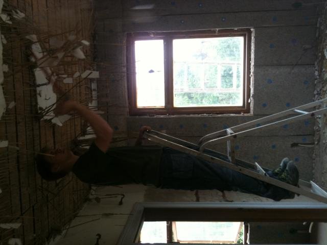

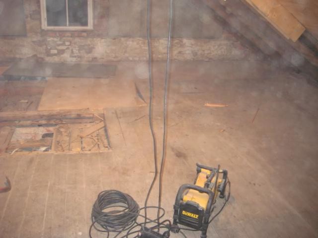

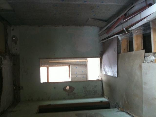

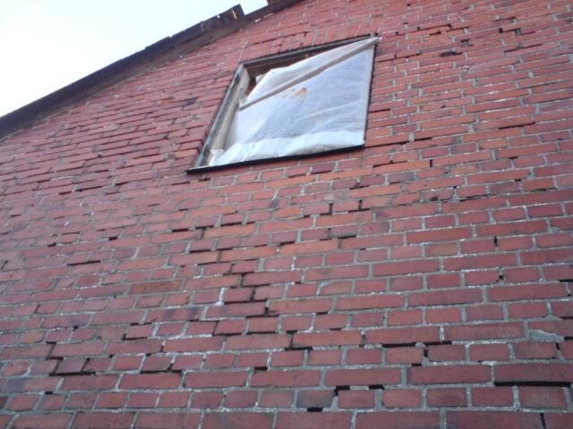

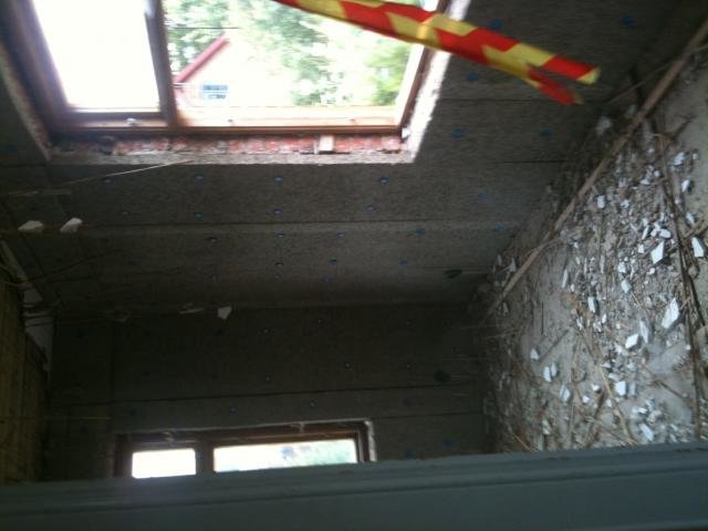

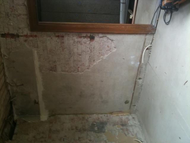

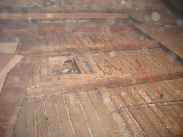

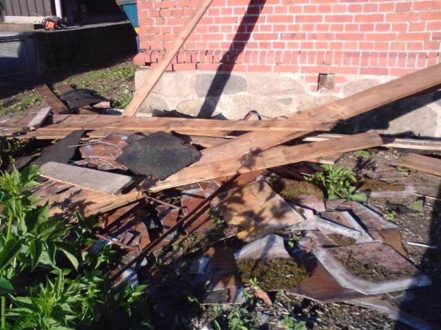

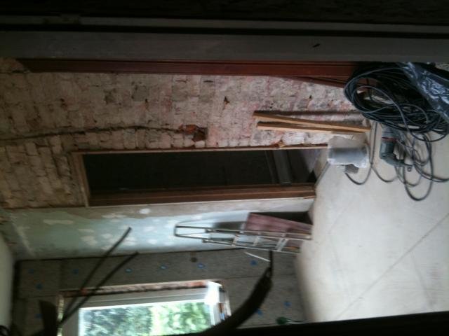

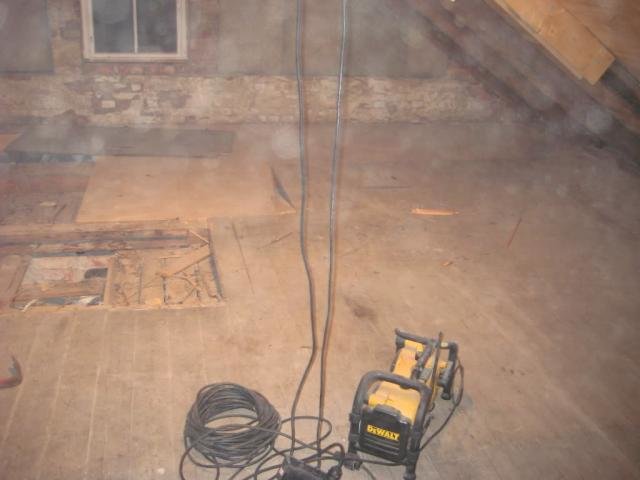

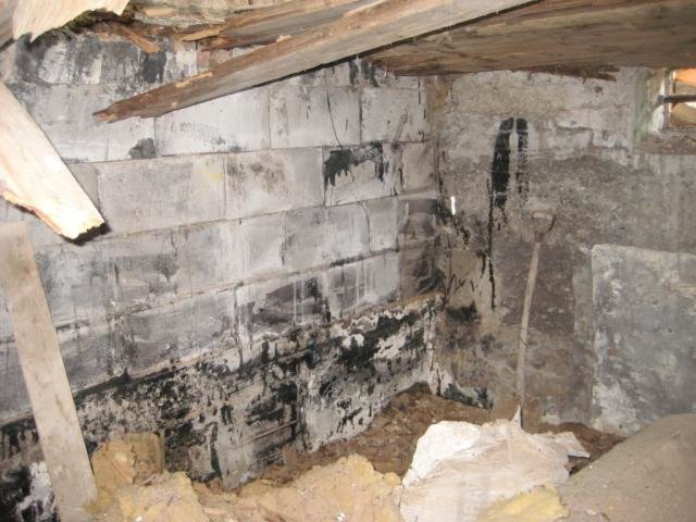

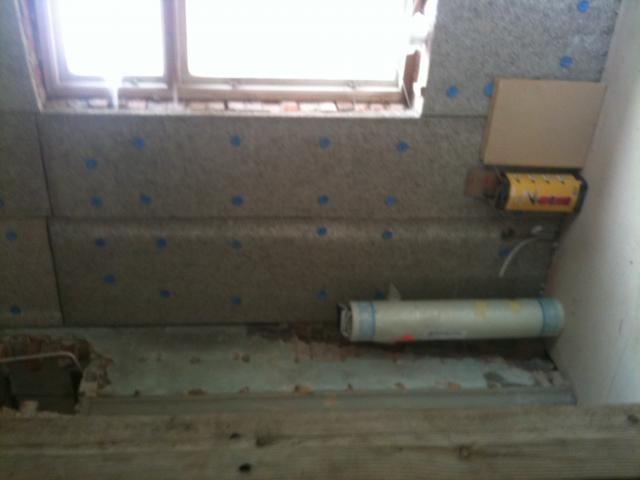

Kortfattat har jag gjort det här med huset sen köpet:

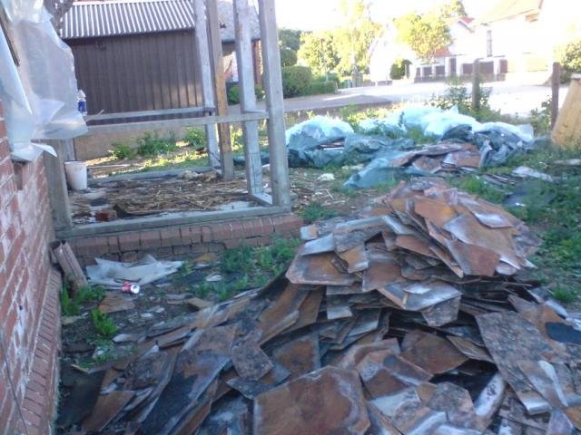

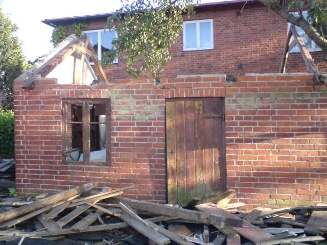

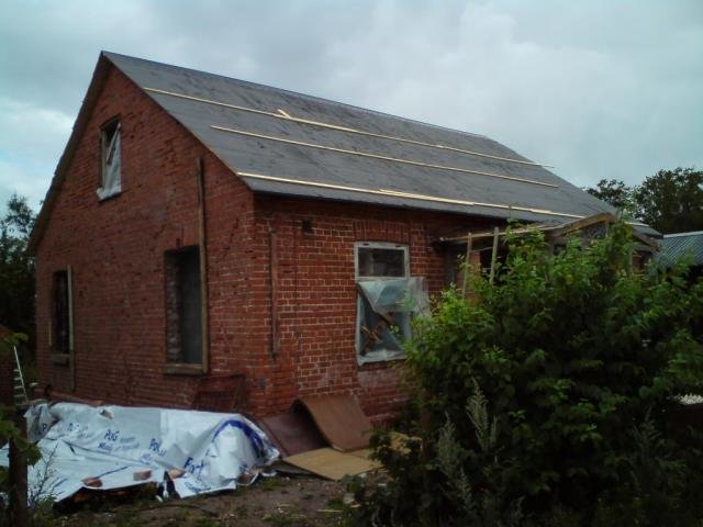

#Rivit och bytt ut taket på både garage och boningshus (listtäckt papp-tak istället för det gamla eternit taket))

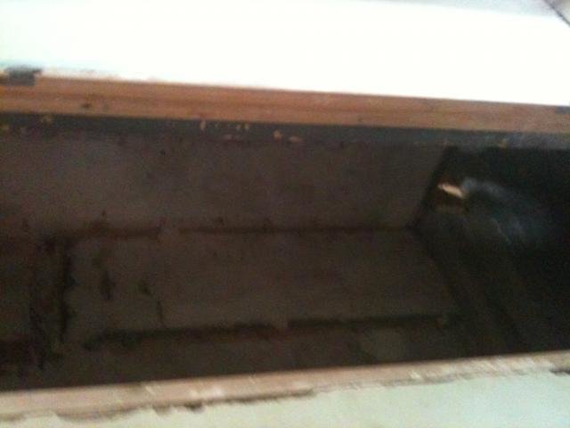

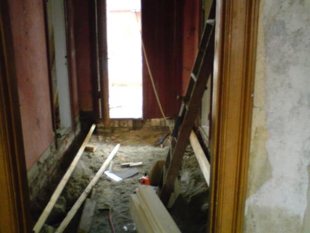

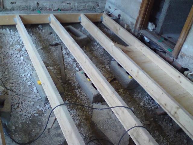

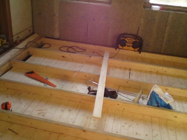

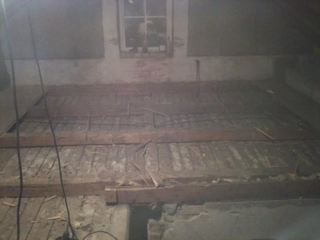

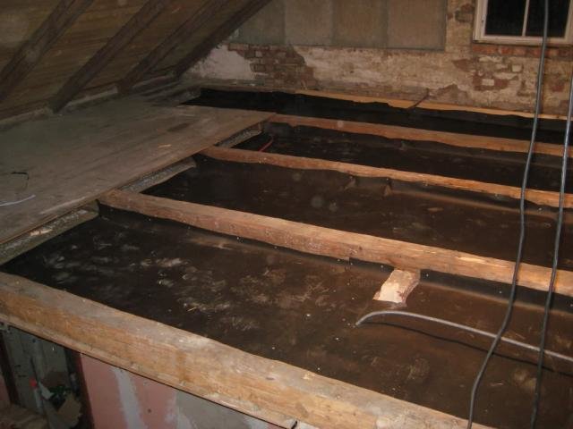

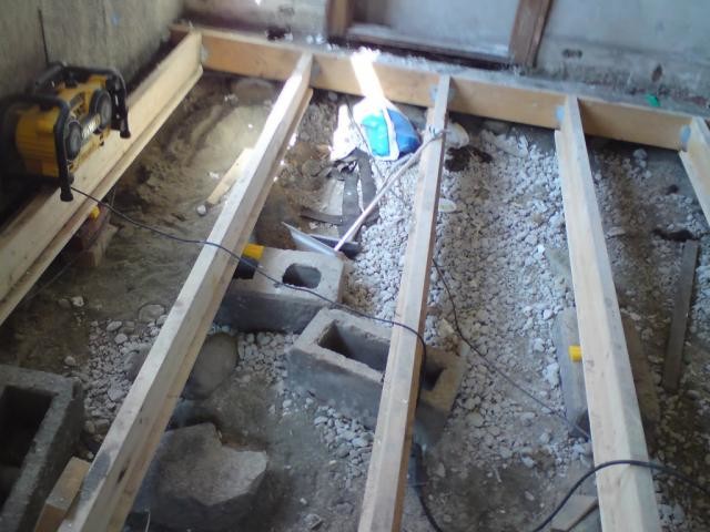

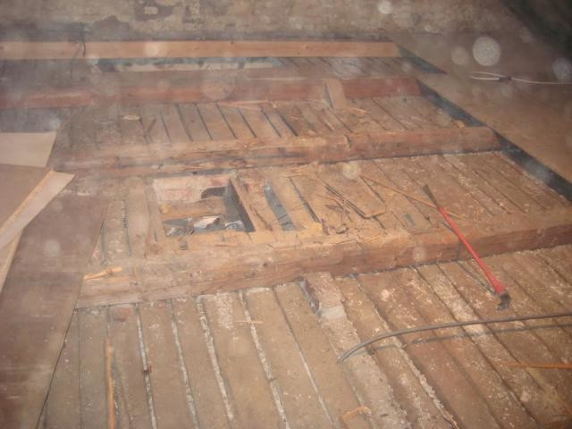

#Rivit ut alla golv på bottenvåningen, delvis på ovan-våningen

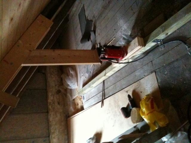

#Bytt ut alla golv bjälkar på bottenvåningen, förstärkt golv bjälkarna på ovan-våningen

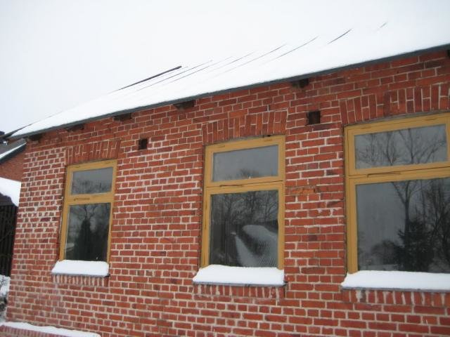

#Satt in nya fönster på ovan-våningen
#Satt i gamla en glasfönster på "ställen" al'a bottenvåningen (ska bytas ut när ekonomin tillåter)

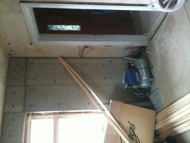

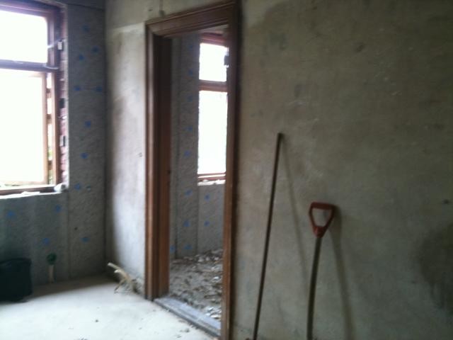

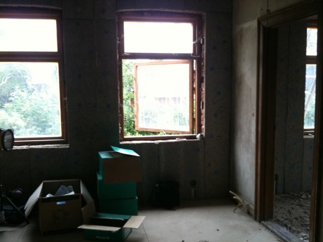

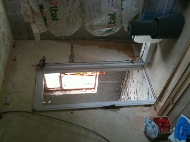

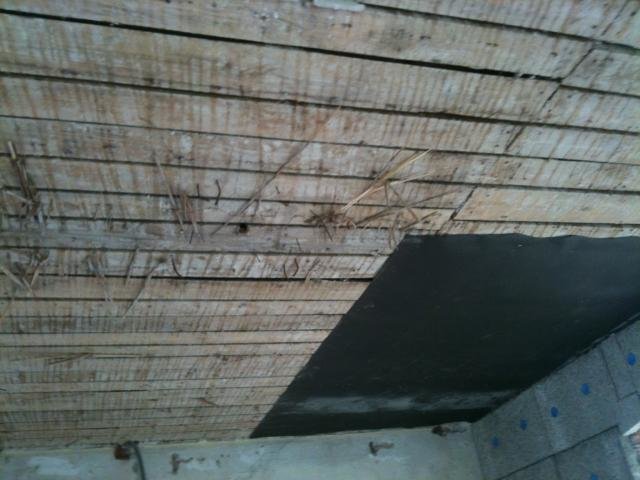

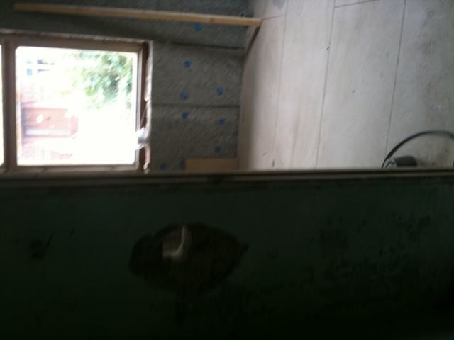

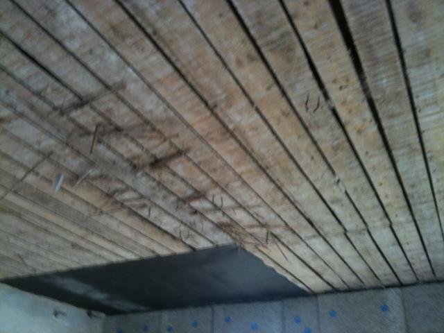

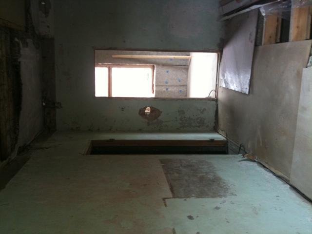

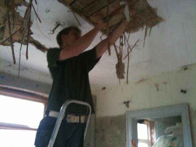

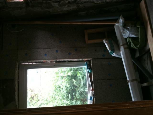

#Rivit ut tilläggs isoleringen på bottenvåningen (både på ytterväggarna och inner-taket )

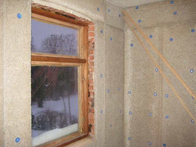

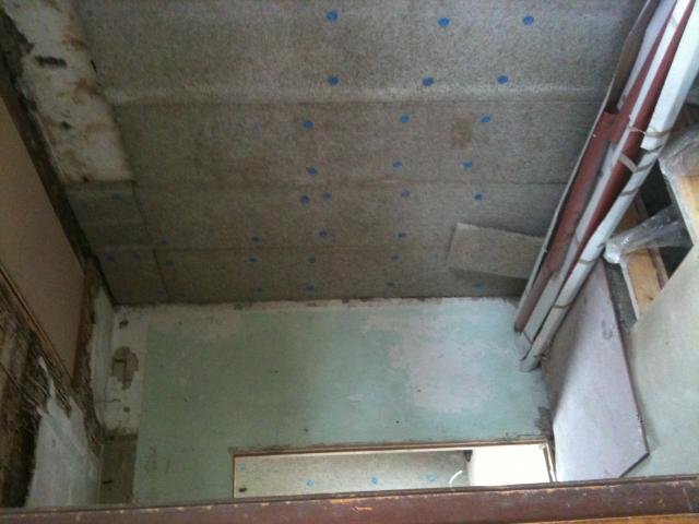

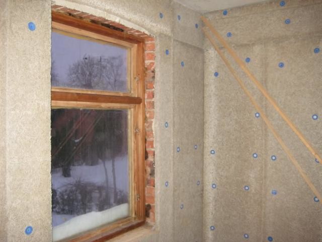

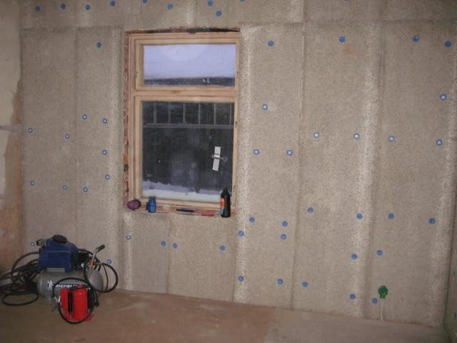

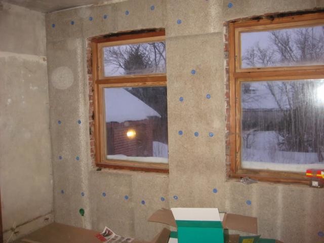

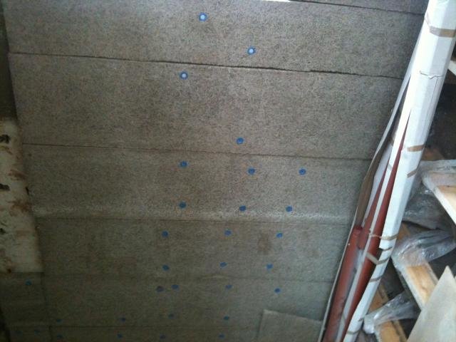

#Monterat dit 50mm träullitplattor på ytterväggarna @ bottenvåningen (inner-väggarna som löper utåt)
#Monterat dit 100mm träullitplattor på över-våningen

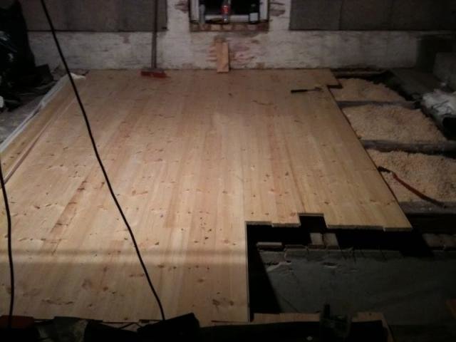

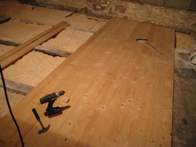

#Lagt nytt furugolv i alla rum förutom det tänkta köket och badrummet på bottenvåningen (köket blev det golvspån, badrummet blir det gjutet golv)
#lagt 125mm ändsponts furugolv på över-våningen i ena rummet, andra blev det samma som på bottenvåningen
#Monterat dit allt avlopp
#Dragit alla flexirör till ström och nätverk
#Draigt in ny ström och vatten (kommunalt vatten och avlopp)
#Målat fönsterna
#Monterat dit nya häng-rännor (specialbeställda för att passa husets karaktär bättre)

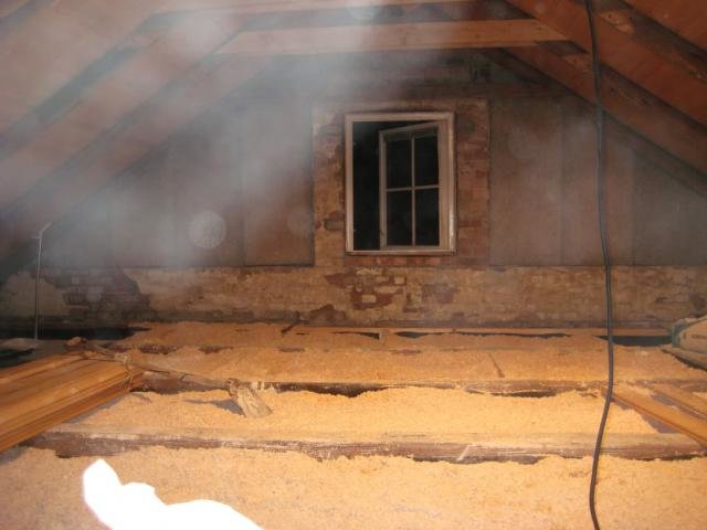

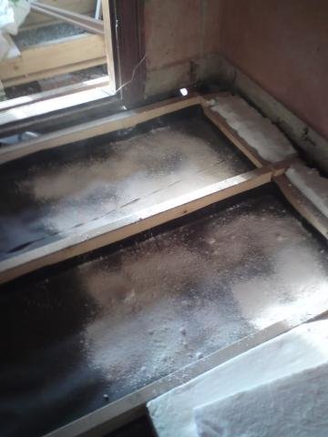

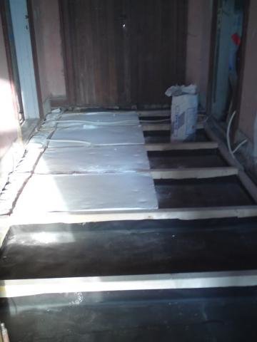

#Isolerat golvet med 150mm celelosa på bottenvåningen (strödde ut släktkalk under och ovanpå isoleringen för att förebygga skadedjur)
#Ljudisolerat golvet mellan botten och övervåningen med kutterspån (blandade ut med släktkalk för att förebygga skadedjur)

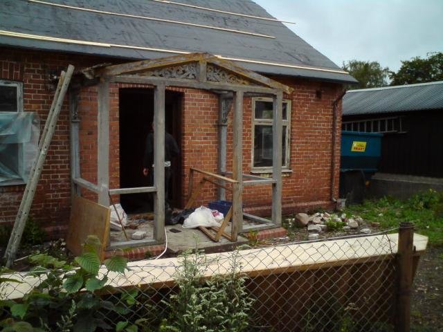

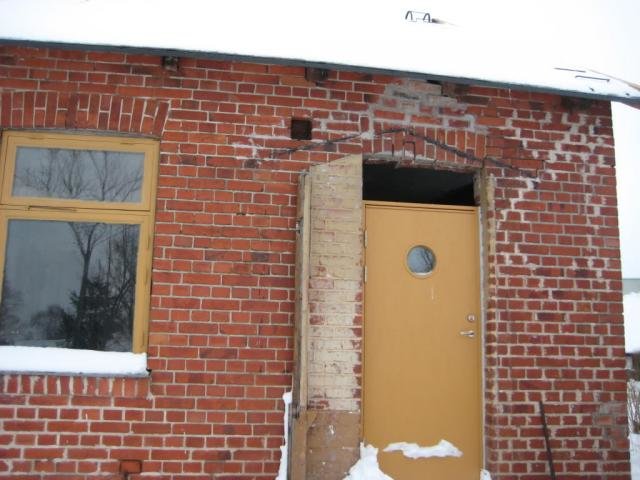

#Rivit den gamla kökingångs"utbyggnaden"
#Satt dit ny köksdörr

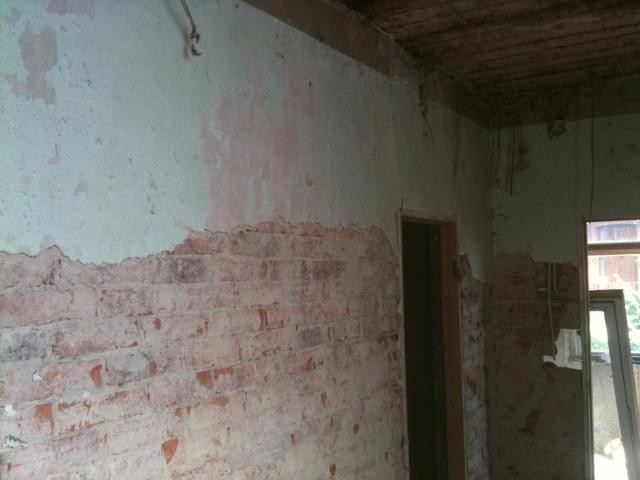

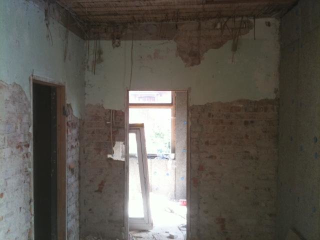

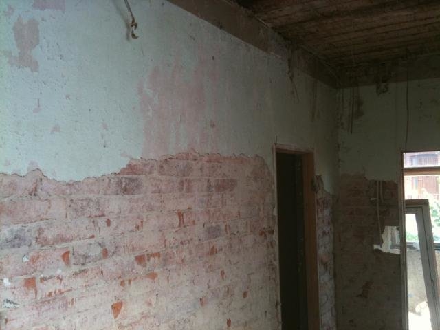

#Bilat bort all puts på inner väggarna

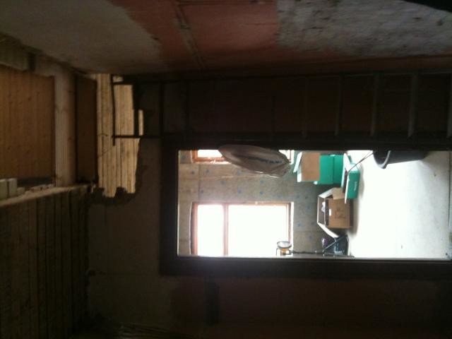

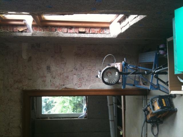

Vad händer just nu

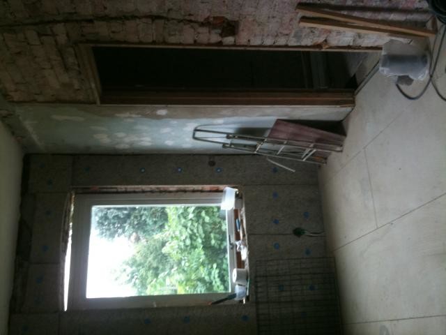

#Träullitplattorna håller på att putsas (föredrar svetsat metallnät istället för platsnätet jag köpte först)

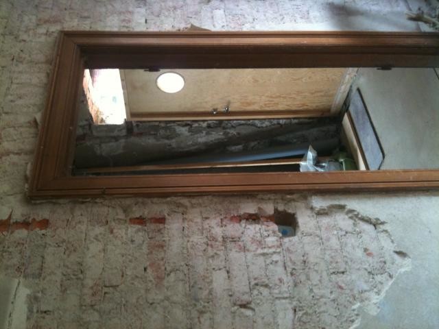

#Tegelväggen ovanför köksingången riven och väntas på att förstärkas och bytas ut (1m x 50cm stor öppning)

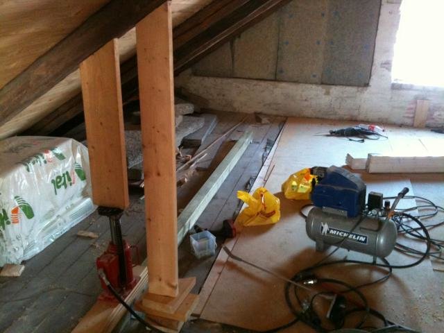

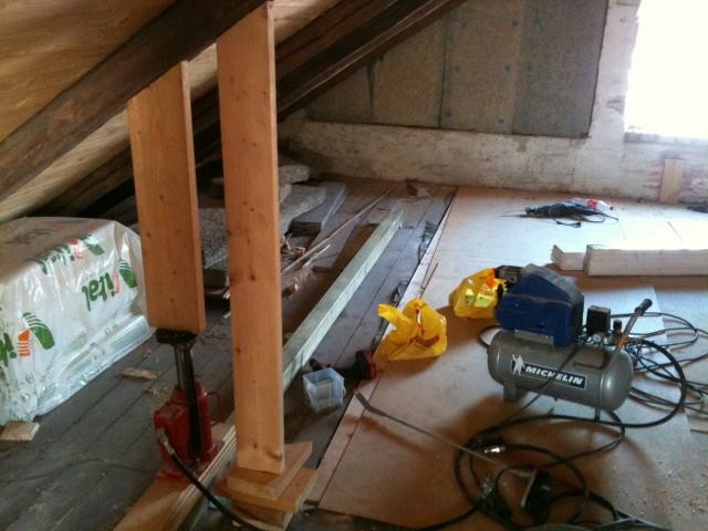

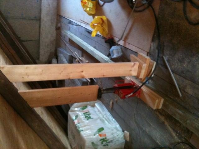

#Förstärka tak-stolarna på boningshuset, då det visade sig att dom inte klarade snön tillräckligt bra (använder de gamla tak-stolarna)

#Riva delar av väggen som skiljer av hallen till köksingången och det till tänkta vardagsrummet. Handlar om högst två meter. Då det inte ska hämna storleken på badrummet och placeringen av braskaminen
#Spika upp ett regelverk för de två rum som är planerade till över-våningen

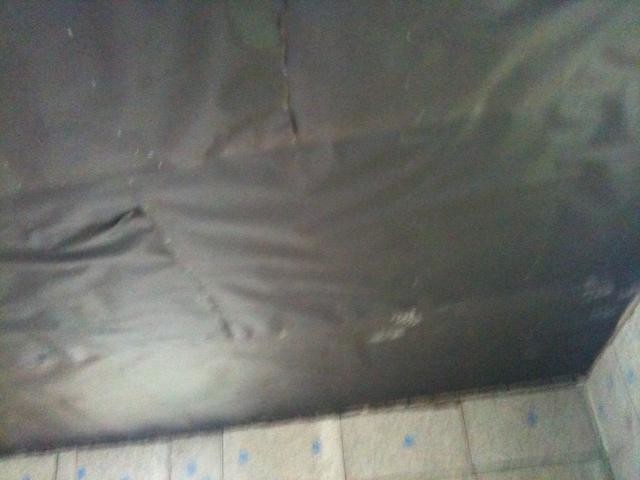

#Sätta vindpapp på inner-taket samt regla upp / sänka / dra flexirör till elen därefter gipsa det

#Putsa alla inner-väggar som inte har träullitplattor

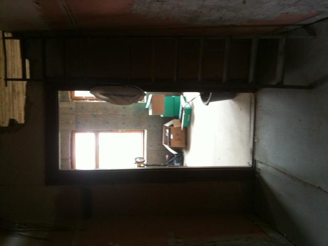

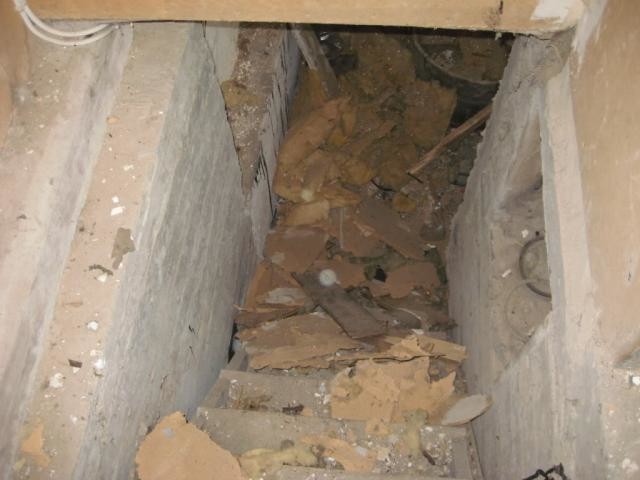

fler bilder...

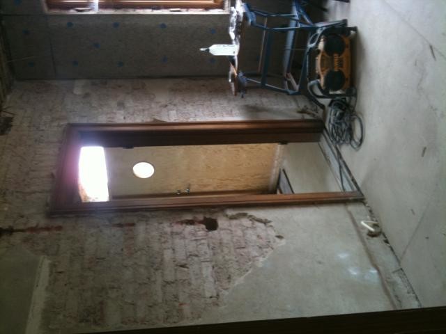

Det har hänt en hel del sen jag skrev sist. Tyvärr så hade jag inte tillräckligt med utrymme för att knäppa lite kort men här kommer hursomhelst en kort resumé.
# Alla träullitplattor är putsade
#Runt fönstrena har det även tillkommit puts
#"Nya" fönsterbrädor har satts dit på 9 av 11 fönster (marmor-brädor)
#Två fönster är utbytta. Blev gamla en-glasfönster till ekonomin tillåter att byta rubbet till energi-fönster
#Tagit in offerter på luft-luft värmepump (IVT och Nibe pumpar)
#Fått en offert på att putsa resten av väggarna, anlägga badrum, sätta dit trappan till över-våningen. Med all säkerhet (om nåt inte går käpprätt åt helvete) börjar hantverkarna om ca 2-2.5 vecka med jobbet.
Det som står på schemat för mig närmaste dagarna är att slå ut väggen där trappan ska sitta och skrapa färg.
