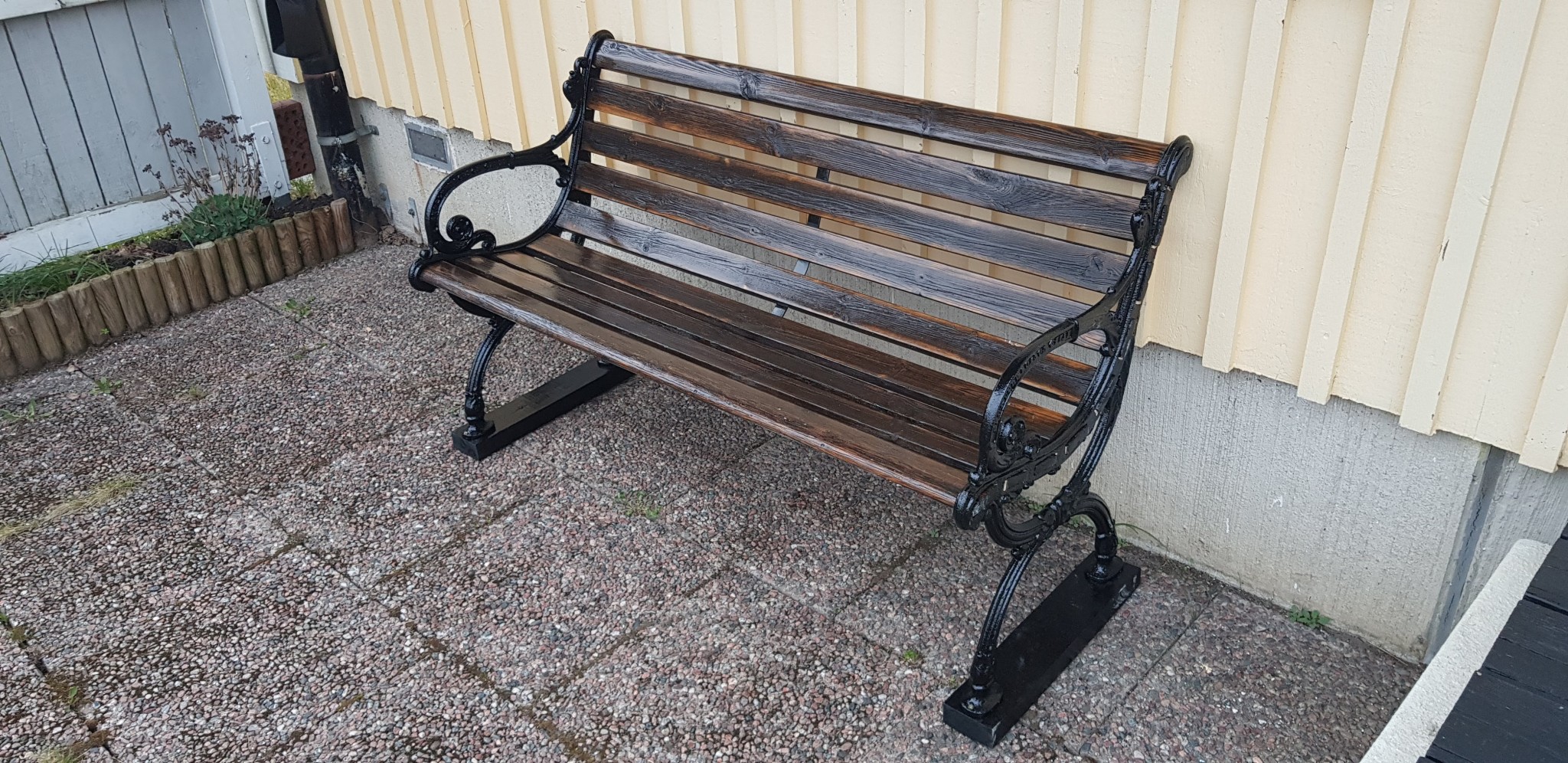

En uppdatering av denna. Vid närmare skrapning visade det sig att den är målad så det blev stålborste + målartvätt och målning. Renoverad parkbänk med nyskrapade och nymålade träribbor och svartmålade gjutjärnsarmstöd mot husvägg.
Mikael K. och 5 till
E erikssou skrev:
En skoglund & Olsson trädgårdssoffa I trä med järngavlar.
Ska tas isär, slipas & oljas. Gavlarna svartmålas.
Det sitter spikar i gaveländarna idag, är det korrekt sätt att fästa gavlarna?
Har du något tips hur fästa? Jag har en med ruttna ribbor som behöver bytas.
Hmm, om jag kommer ihåg rätt var det tunna träkilar från kortsidan på ribborna.
Låter rimligt, tack för ditt svaar!
