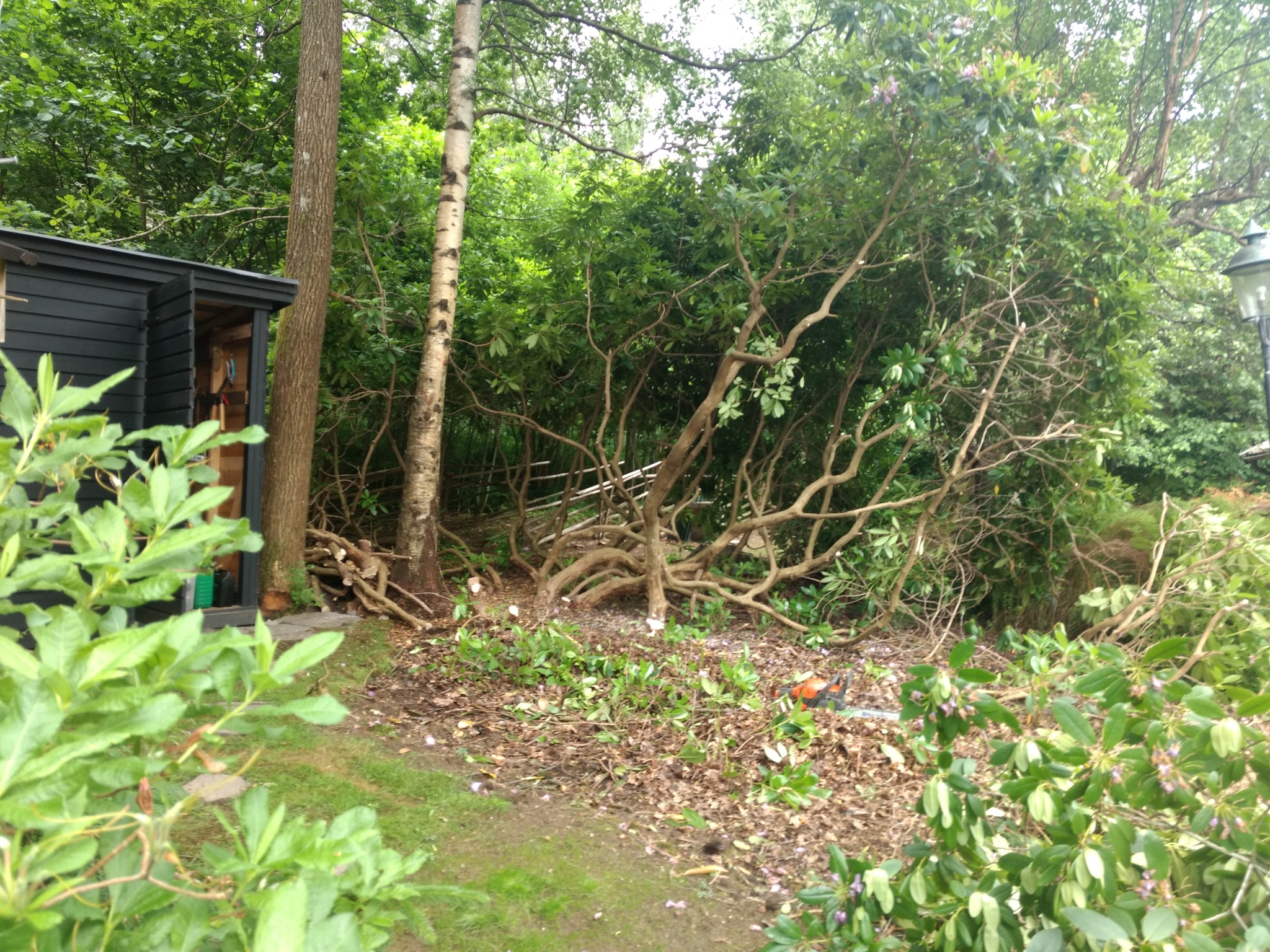

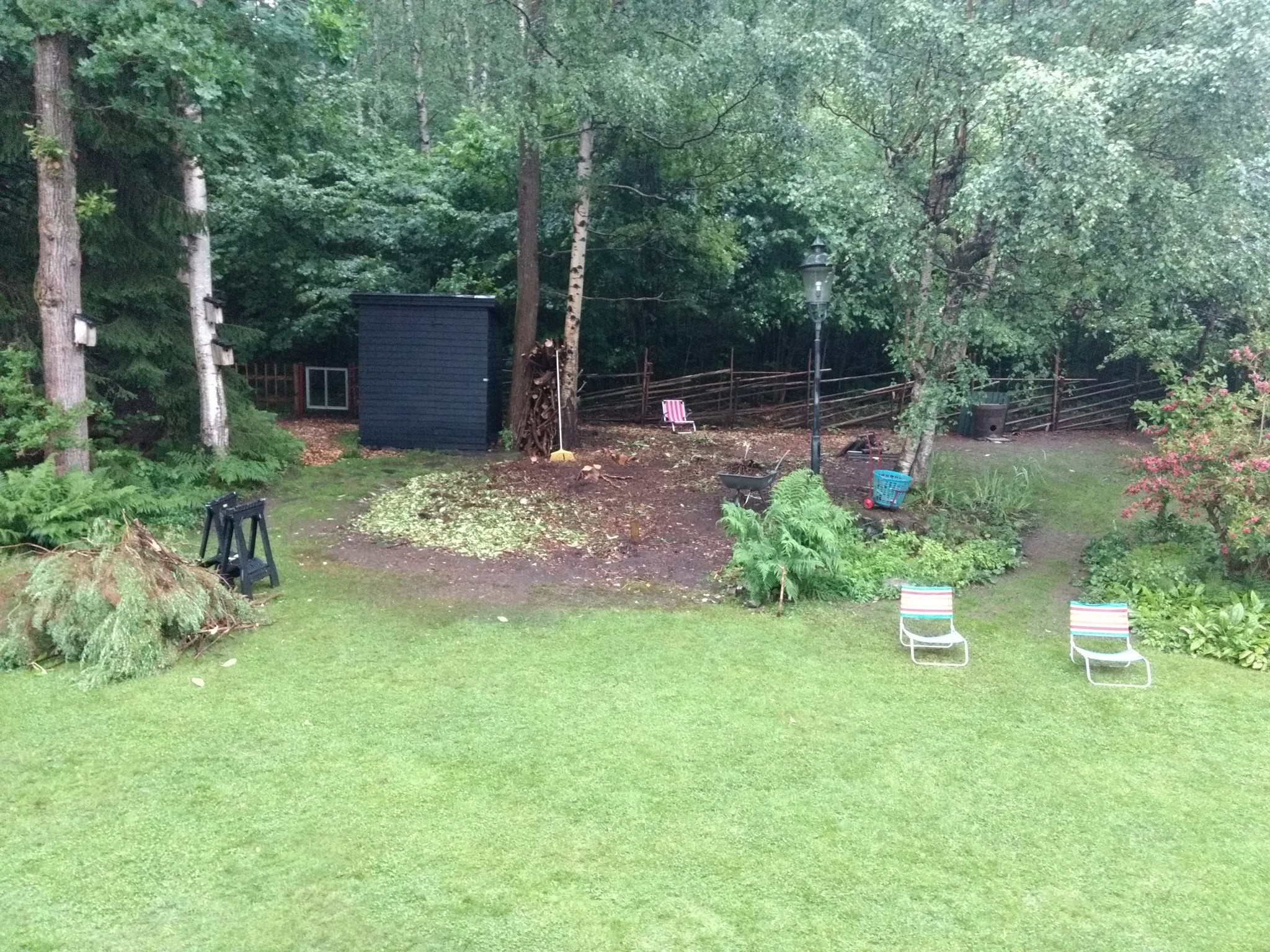

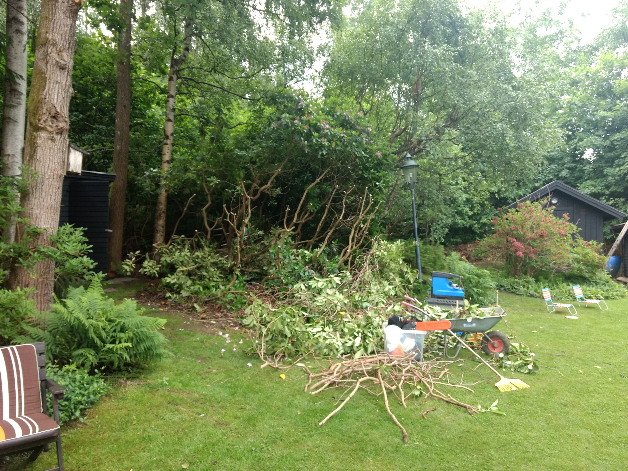

Började lite lätt med att röjja "busken" eller skogen av buskarna?
  • Stor rhododendronbuske framför svart skjul i en trädgård med gräs och träd i bakgrunden.
  • Trädgård under arbete med borttagen rhododendron, verktyg och trädgårdsmöbler på gräsmattan.
Åska och spö regn..... Trädgård under kraftigt regn med nedfallna grenar och två trädgårdsstolar på en gräsmatta.

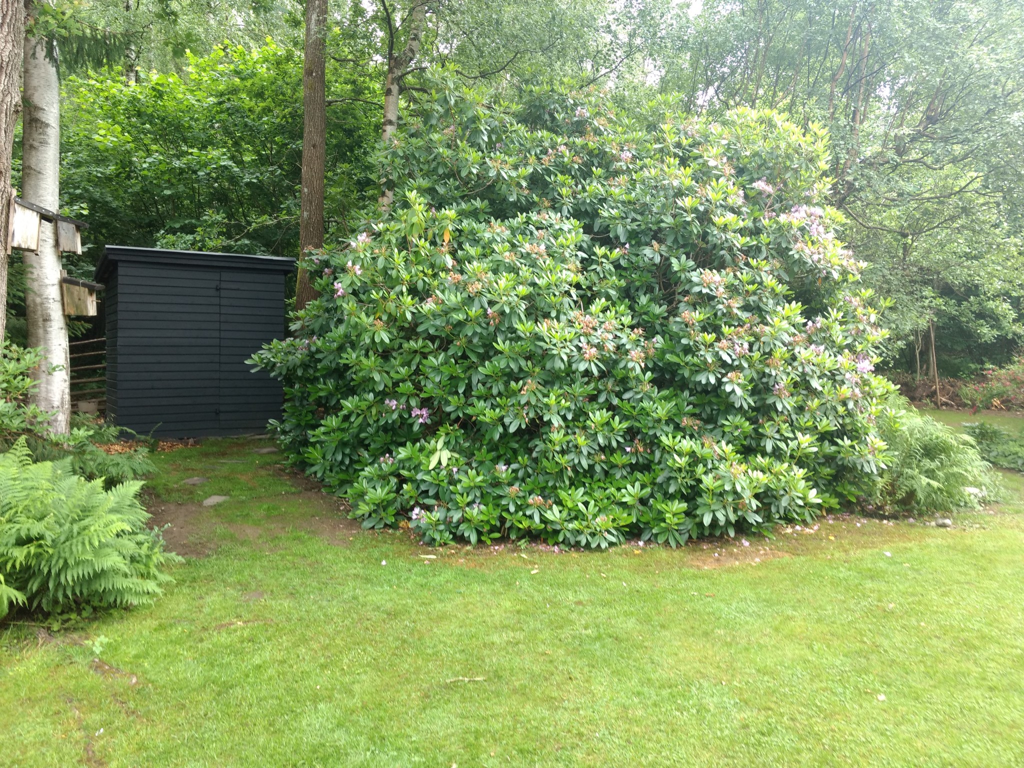

En fråga ang Rhododendron ?
Ska ju såklart lägga markduk under bjälklag ....men tänker att kommer denna extrema buske....."träd" klara.av att växa igenom markduk? Det är ett helvete rent ut sagt att gräva upp alla rötter.....det är ju inte en stam om man så säger.....utan kanske 30....! Vad tror ni? Någon som har erfarenhet så vore jag så glad för feedback....då jag vill bygga något som när.det är färdigt är helt färdigt och ej behöver göras om....!
Tacksam för hjälp!
  • En stor och yvig rhododendronbuske med många intrikata rötter vid en trädgårdsbod.

Sen gråter jag lite på insidan när man ser en 40årig+ rhododendron kapas till marken.
Hade jag byggt pergola där så hade jag stammat upp den rejält och lagt trall runt stammarna med spotlights som lyser upp i kronan. Men har svårt att den skulle titta upp mer om du kapar stammen under markytan och lägger markduk med singel på.
Nej det kan man tycka men vi har många flera....lite synd men man kan inte spara.allt..

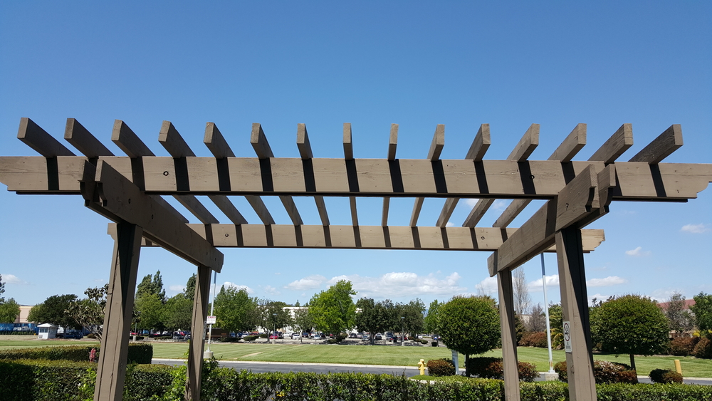

Ja precis något som på bilden med trall under...!
