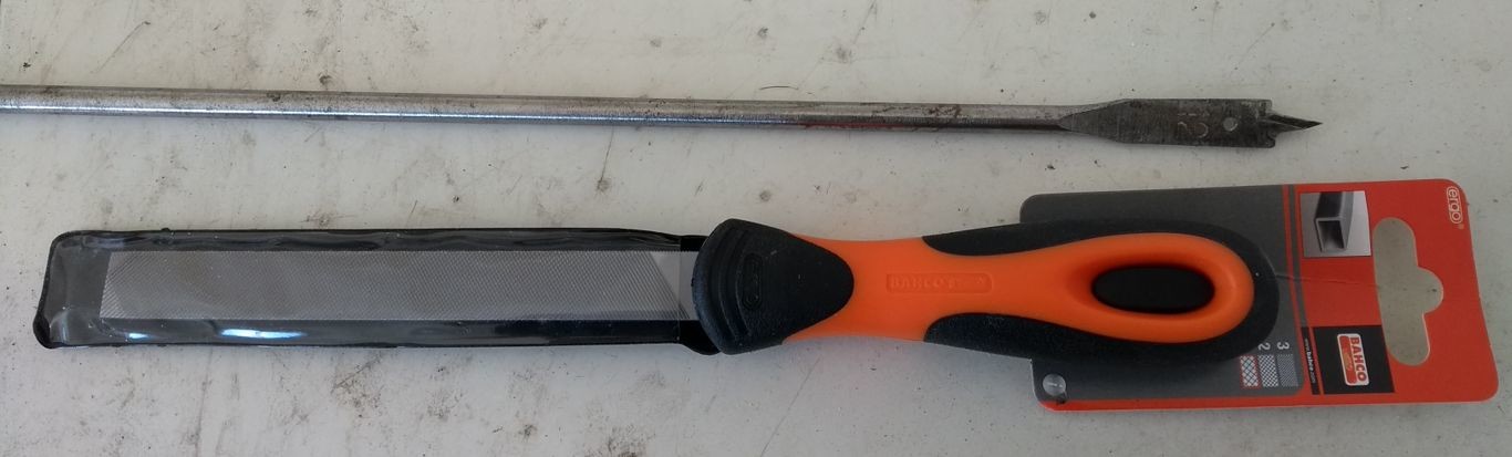

Jag brukar hålla utkik efter "new old stock" filar på tradera, har lyckats få hem riktigt fina set för småpengar.
Men ska du bara fila flatborrar tror jag du kan köpa nästan vad som helst i lämplig storlek och finhet. Mina borrar är då rätt mjuka men det kanske har med vad jag betalade för dom.
Filar och bågasågblad är väl i stort sett de enda Bahco produkterna som foertfarande duger till någonting. Filarna är tillverkade av Tomo de Ferreira i Portugal och de säljer även filar under eget namn.
Annars så finns det Pferd som tillverkar bra filar i Tyskland.
De flesta andra filarna som finns att köpa i dag är skräp. Undvik Nicholson!
