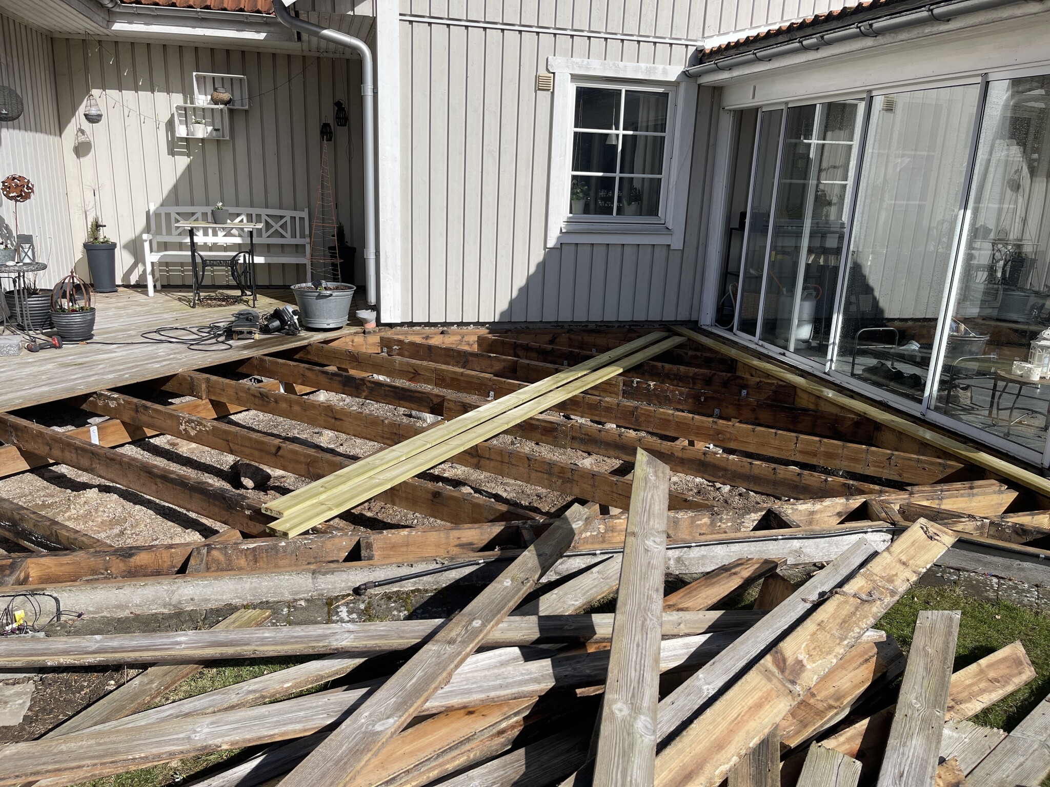

Hej
Tänkte bara visa några bilder på vårt trädäck.
Har spenderat många timmar på forumet för att snappa upp idéer och tips
på hur man kan bygga (eller hur många valt att bygga).
Och jag vill naturligtvis lämna mitt bidrag på forumet till alla er som ännu inte har påbörjat eller avslutat era arbeten...
Det är lätt att bli tokig och det finns en tråd för varje tanke och inte alltid är man mycket klokare när man släcker lampan för att få några timmars sömn efter att ha spenderat timmar för att kolla på....
* Avstånd mellan plintar, bärlina och golvreglar samt dimensioner på dessa.
* Plintar - Gjuta själv eller köpa färdiga.
* Fristående eller bultat i grunden.
* Gräva fär hand, borra med maskin eller gräva med minigrävare.
* Vända kärnvirket upp eller ner.
* Vilken trallskruv som skall användas.
* Ytbehandling.
... men så här gjorde iallafall jag.
Jag utgick från trallvirke 120x28 och golvreglar på cc60.
Med 145x45 på både bärlina och golvreglar och då jag valt att lägga trallen som jag gjort gjorde jag mig en egen bedömning av spännviddstabellen som snurrat runt här på forumet och kom fram till att 1.5 m mellan både plintar och bärlina skulle bli stabilt.
Hyrde en minigrävare och planlaser och tre dagar senare så var plintarna på plats.
Många plintar blev det och trädäcket är naturligtvis helt fristående från huset som har gjuten platta med cellplast isolering. Jag valde att köpa fasta plintar.
Golvreglarna är spikade med 3x150mm runt om och laskarna är 1m långa och spikade med 24st 100mm (6 + 6 | 6 + 6) i varje skarv.
Trallvirket är lagt med sur gubbe (kärnsidan nedåt) och skruvat med Gunnebos Rostfria A4.
Har inte ytbehandlat ännu men har köpt på mig 6 liter av Gjöcos herregårds terassebeis
Så här blev resultatet av allt surfande på forumet.
Tack för hjälpen!!

Nice när man kan gå tillbaka till sitt gamla inlägg o kolla om det var med 😁 eller 🙃 gubbe man skulle lägga trallen. Nu blir det 🙃 igen.
Dock så får det bli med en liten glipa mellan trallbrädorna denna gången.
  • Trädäck under renovering med brädor, reglar och verktyg. Husets fasad och fönster syns i bakgrunden.
