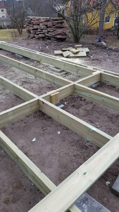

Hej, jag är på gång att anlägga ett marknära trädäck (7*5 meter) och lägga golvbjälkarna (45*120) mot betongplattor.
För att få allt i våg planerar jag att fästa småstolpar liknande på bilden, dvs två stolpar (45*95) på varsin sida av golvbjälken mot betongplattan med syllpapp emellan.
Jag kommer köra cc40 och 1.20 m mellan plattraderna och komplettera med kortlingar vid området där jag tänkt placera ett runt spabad med diameter 213 cm.
Nu till min fråga, vilken typ av skruv bör jag använda för de korta stolparna, räcker det med vanlig trallskruv typ 75 mm eller behöver jag köra med fransk skruv? Och hur många i varje sida?
