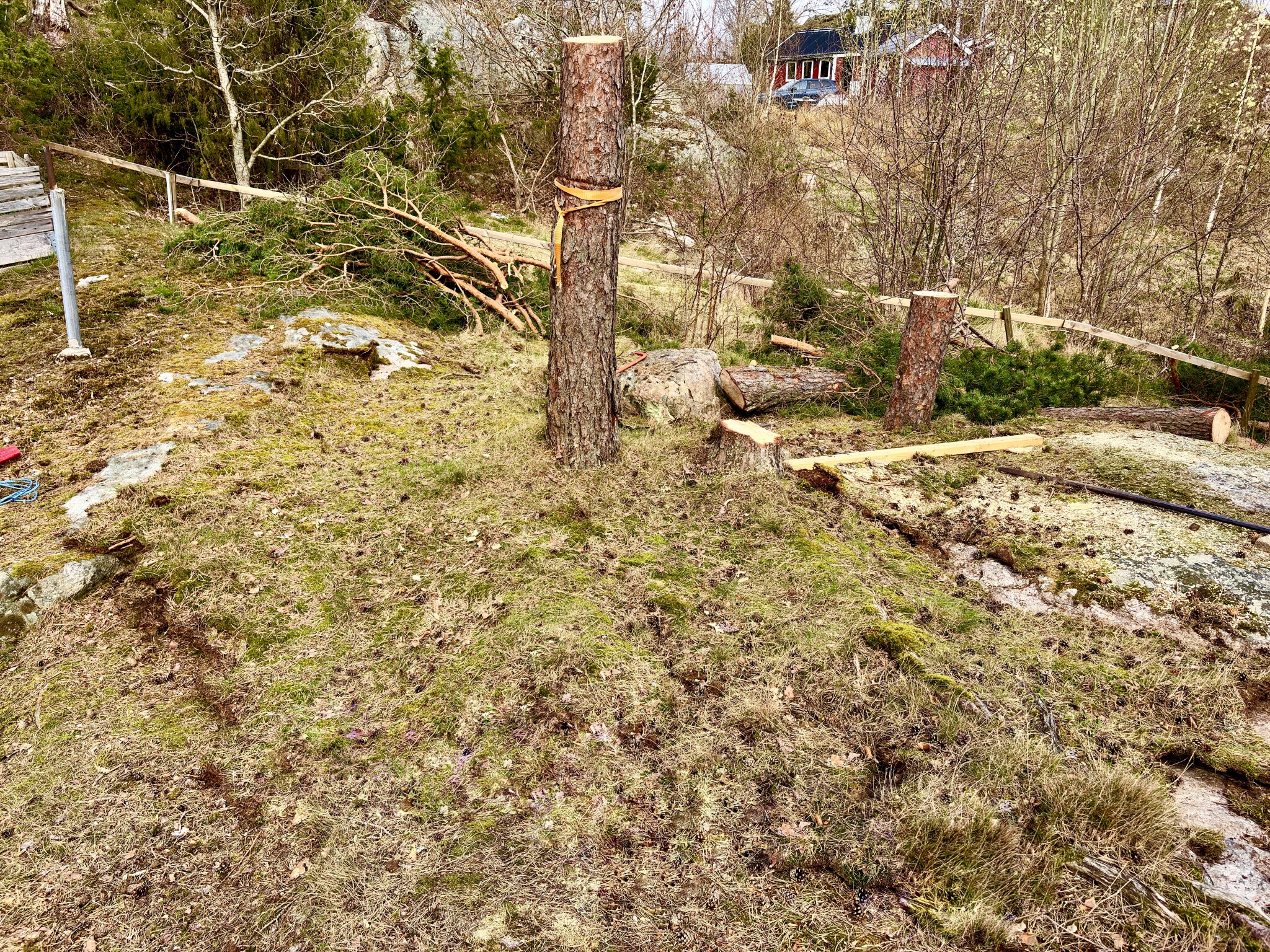

Träd som vält. Kapa och låta falla tillbaka?
Vill du få svärdet att nypa så ska du kapa underifrån. Innan du kommit halva vägen så sitter du fast. Ett fällhugg en bit in från undersidan och sedan kapa rakt mot det ovanifrån, då slipper du att det spricker. Om möjligt så stötta rotvältan med en snedställd planka så den inte faller tillbaka när du kapar stammen.H Hybro skrev:Råttfälla modell större om du kapar stammen!
Se till att ta hjälp.
Men iden om att kapa två meter upp från roten är inte helt fel. Roten kan då bara välta lte mer och kan inte klämma ihjäl någon
Alltså man kapar trädet underifrån och upp för att lyckas med sånt, annars nyps kedja och svärd fast.
Sen när man gjort detta, går det att sätta upp en trebening med ett enkelt block med rep och så att äga dra upp den kapade delen på plats igen.
Inget rep runt armar o kropp. Ska gå att släppa. För det blir en väldans fart när roten ramlar på plats.

Kan inte det bli olika, beroende på om rotdelen har tendens att falla tillbaka eller att tippa över när den blir kapad? Med andra ord svårt att läsa säkert på förhand för den som har begränsad erfarenhet av liknande situationer.J Jazza1 skrev:Vill du få svärdet att nypa så ska du kapa underifrån. Innan du kommit halva vägen så sitter du fast. Ett fällhugg en bit in från undersidan och sedan kapa rakt mot det ovanifrån, då slipper du att det spricker. Om möjligt så stötta rotvältan med en snedställd planka så den inte faller tillbaka när du kapar stammen.

Innan du hinner kapa igenom så kommer rotvältan att börja återgå till sitt ursprungliga läge. Det innebär att stammen lyfts upp vid kapningen och därmed nyper den runt sågbladet. Sågar du ovanifrån så vidgar kapsnittet sig när rotvältan börjar gå tillbaka. Har du då inte gjort ett fällhugg underifrån så kommer det att bli en rejäl spricka eftersom roten kommer att välta tillbaka innan du har hunnit kapa igenom helt.R Räknenisse skrev:

Ofta vill rotvältan tillbaka i ursprungsläget pga rätter som fortfarande sitter i spänn som kan ha enorm kraft och sitter i spänn av trädets tyngd. och när trädet kapas så är det som att släppa strängen på en enorm pilbåde... obra om man råkar hamna ivägen..
Eller så har alla rötter redan släppt och gått av och när man kapas så vickar rotvältan över stocken och den som kapar om den kapar för nära roten..
Vilket som är sanningen i just detta fall ser man inte på en bild på nätet..
Rotvältor är farliga och många som har stor vana har skadats av rotvältor som inte beter sig så som man trodde..
Ha stor respekt och är man det minsta osäker ta in nån som kan mera.. idag är det ju pga moderna maksiner i skogen mycket mycket färre som har ordentlig kunskap och erfarenhet än det var för 20-30 år sen

Många bra svar, tack för det.
Jag tänker inte kapa ensam, har tillgång till mer erfarna vad gäller träd och motorsåg.
Kan kan bara inte bestämma mig för huruvida rotvältan skall få välta tillbaka eller inte.
Eventuellt kapar jag upp den i bitar och lägger i små travar på några ställen. Samt lite grenar, jag vill gärna ha just död ved runt fastigheten, när jag rensar sly och småträd brukar jag just sprida ut lite grenar.

Insekter trivs nog bättre om du låter bli att kapa i bitar, om det nu är insekter du är ute efter när du lämnar död vedFario skrev:
Ok. Vi stod så där manligt och stirrade en stund innan vi bestämde oss för att låta vältan välta tillbaka. Det blev ett långsamt arbete med att säkra med rep och kapa stammen bit för bit.
Sedan vinschade vi lite och rotvältan föll på plats. Nästan. Det är lite skarvar men efter att ha trampat runt en stund så försvann en del öppningar. Hoppas det sjunker ännu mer på plats framöver. Vältan var fortfarande fuktig så jag hoppas rötterna fortsätter leva ett tag till
Den höga stubben vi lämnade kvar i rotvältan går inte att rubba. Verkligen inte.
Tja. Vi får se tiden an.
Går utmärkt att kapa stam 2-3m upp och välta tillbaka rotvältan, den stammen blir då ett utmärkt insektsbo många år framöver.Fario skrev:
