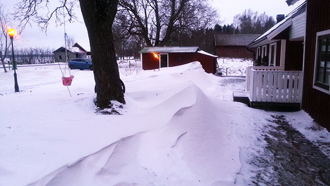

Nu mina trädgårdsvänner, har jag en fråga till er! Jag hoppas att ni kan hjälpa mig iallafall. Vi bor i ett ganska öppet läge med fält på andra sidan vägen på vår framsida. Vi har en rad rönnar (längs vägen till vänster i bild) som skydd mot vindarna som nästan alltid drar ifrån framsidan, och i vintras när det föll ungefär 10 cm snö hade vi FÖRFÄRLIG snödrivning. Vårt hus är 25 meter långt och som en vägg så snön samlas och stannar där och tumlar i hörnet mellan huset och garaget särskilt.
När alla andras tomter hade ett tunt tunt lager av snö på sig, såg vår framsida ut såhär (och det blev värre och värre innan våren kom):
Detta byggdes alltså upp under några dagars tid och gjorde att vi varje dag när vi kom hem från jobbet körde rakt fast med bilen precis på uppfarten (så nära vägen man kommer utan att det blev farligt, som tur var) och sen fortsatte det bara. Köpte snöslunga för att kunna ta oss ur huset överhuvudtaget på morgonen. Detta var alltså i vintras när det nästan inte snöade nånting alls. Vi vågar ju inte hoppas på en snöfri vinter igen men nu har vi iallfall möjlighet att planera inför den som kommer nästa år. Vi får snöslunga oss igenom kommande vinter men därefter skulle vi gärna ha en lösning, eller nödlösning.
Så, vilka alternativ är vettiga för att hindra snödriv? Finns det buskar att sätta mellan rönnarna som blir tillräckligt täta eller är det plank som gäller? Sätta rader av buskar som samlar lite var? Vi får offra utsikten även om det tar emot lite, men det var helt ohållbart de veckor det höll i sig i vintras. Får vi en lång kall vinter vet vi inte ens hur det kommer gå.

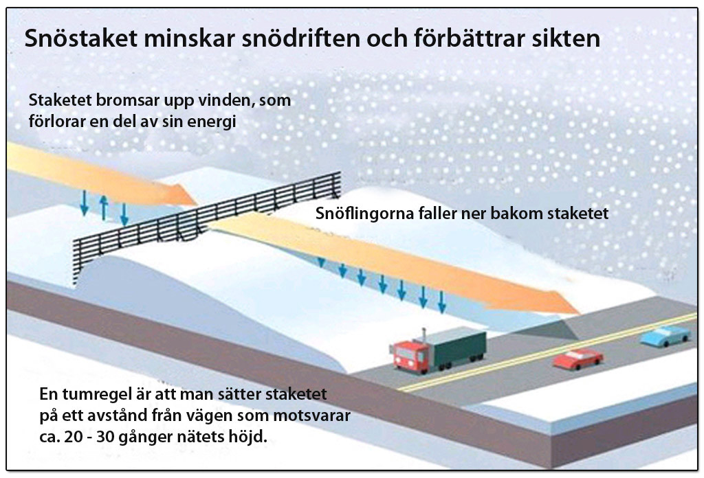

Prova med ett snöstaket i vinter, innan ni planterar något.
Att det bildas drivor beror på att luften tvingas uppåt och över huset. Snön hänger inte med i svängen utan faller ur.

Finns möjligheten till det så hade jag funderat på att försöka få tillstånd att sätta ett snöstaket på andra sidan vägen från ert hus sett
Tänk då på stakethöjd och avstånd till vägen så att ni inte lägger drivsnö på den...
