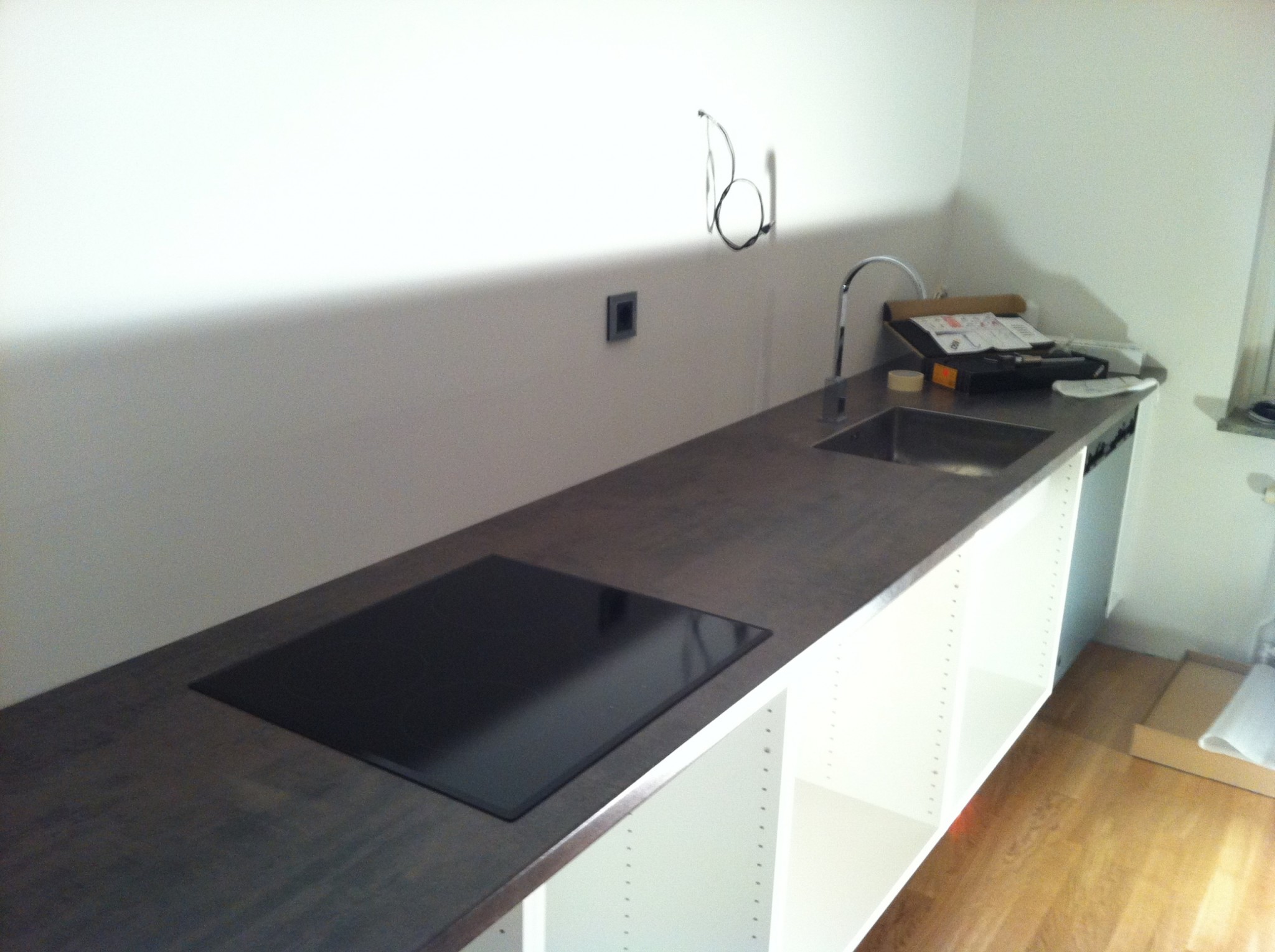

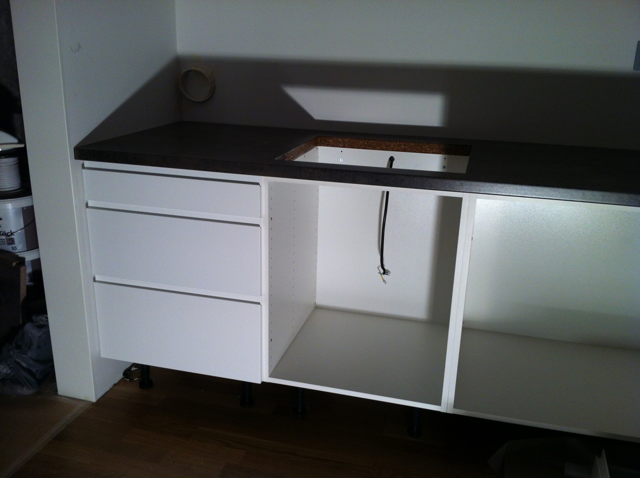

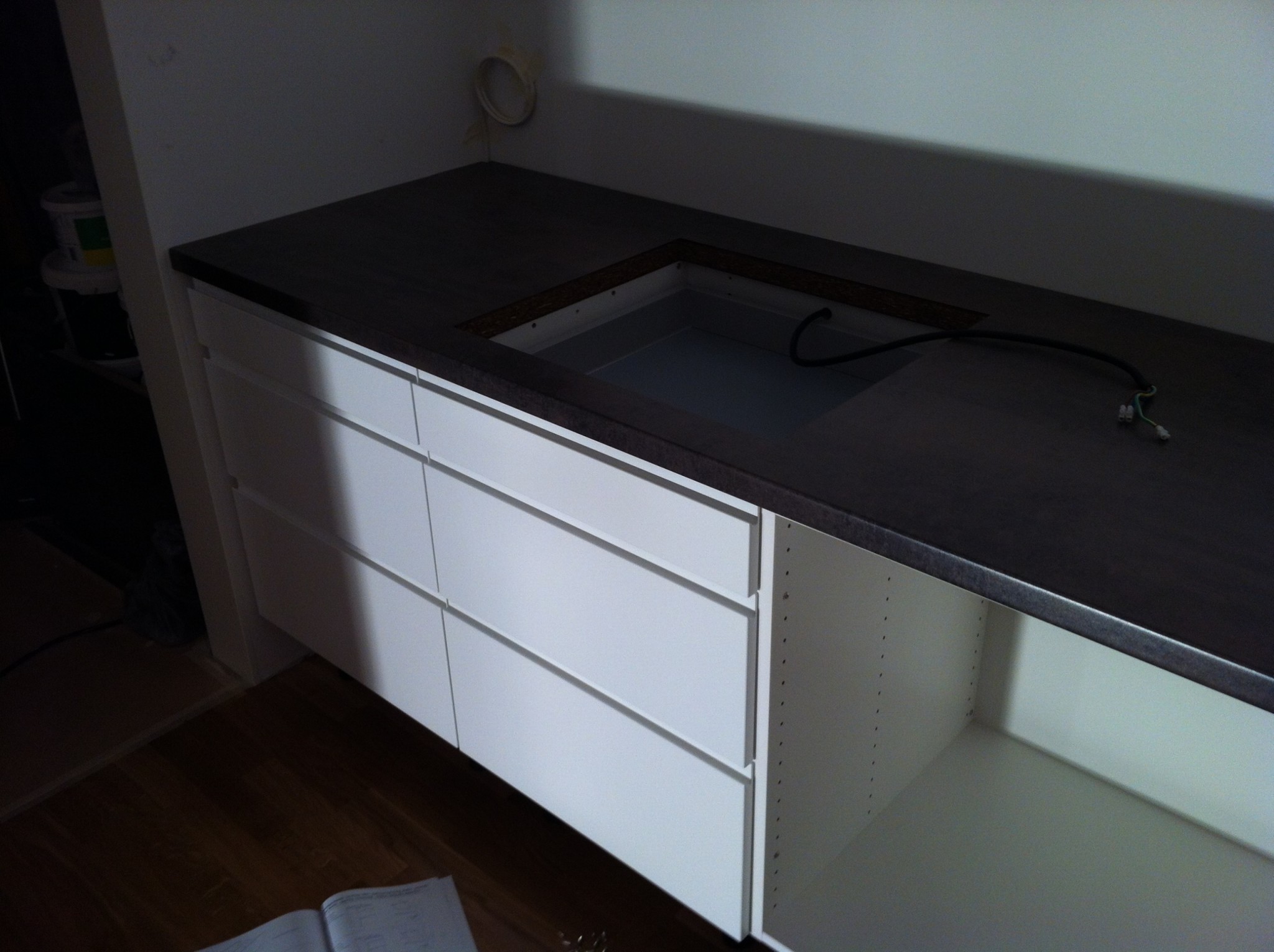

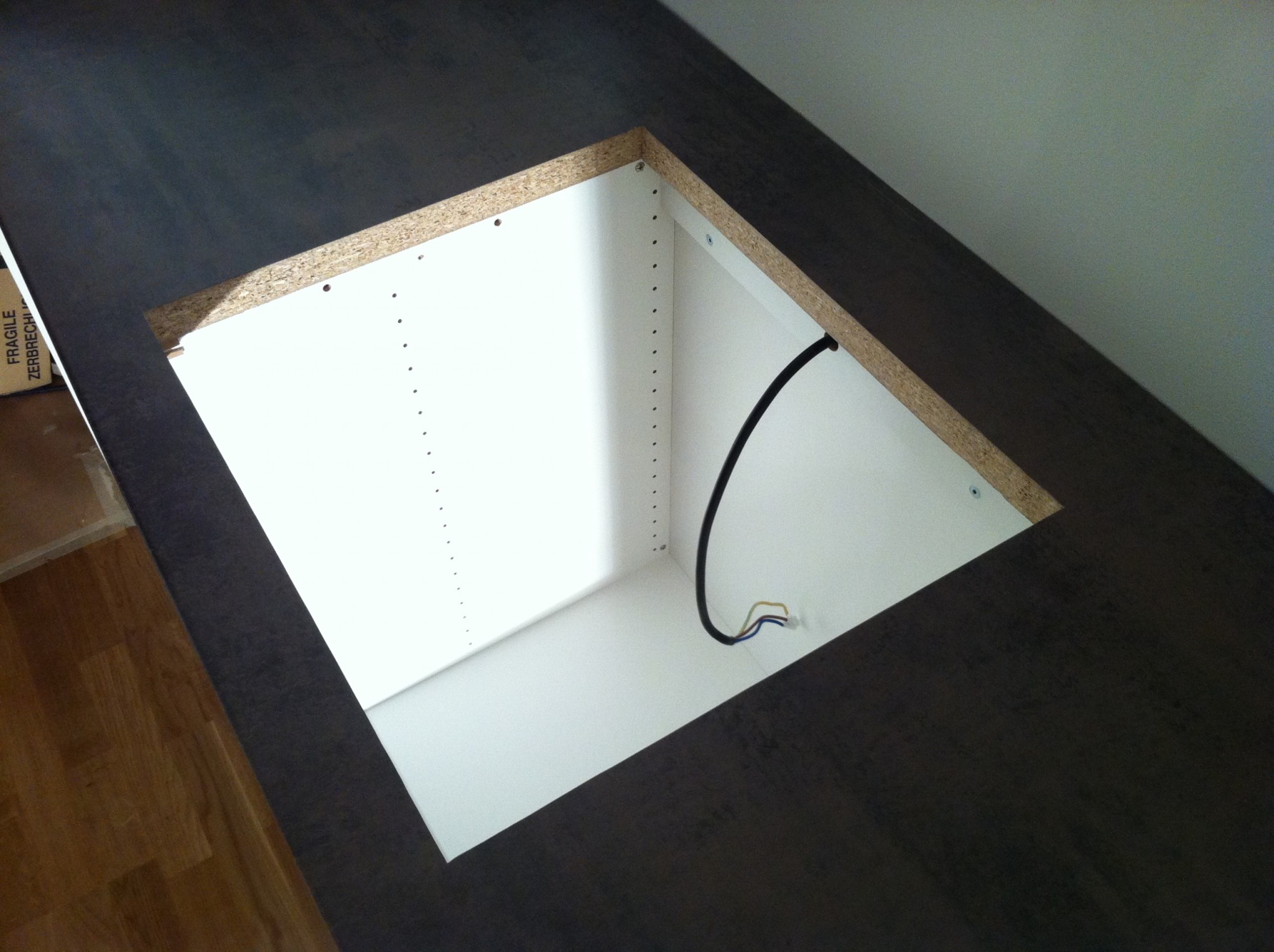

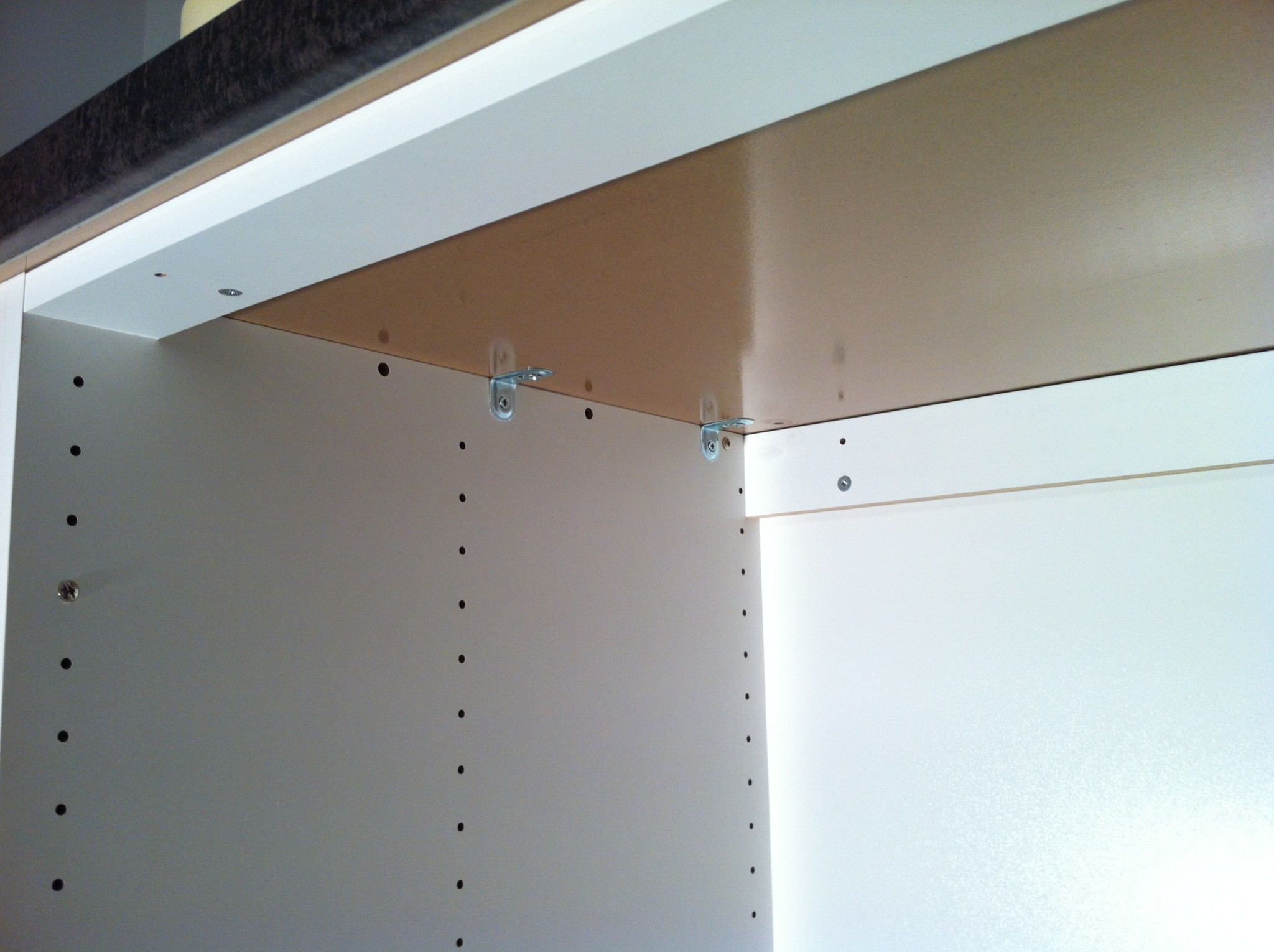

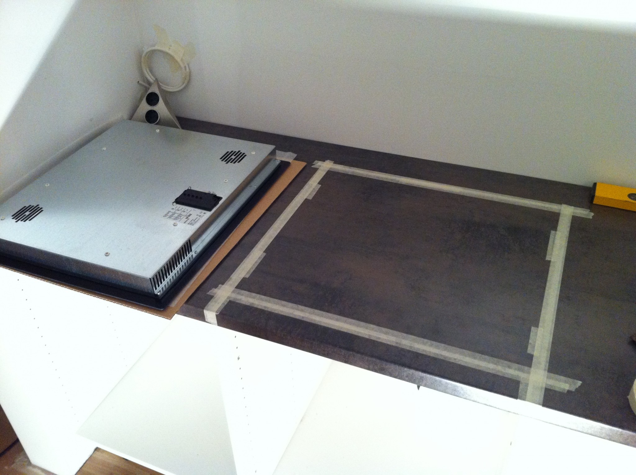

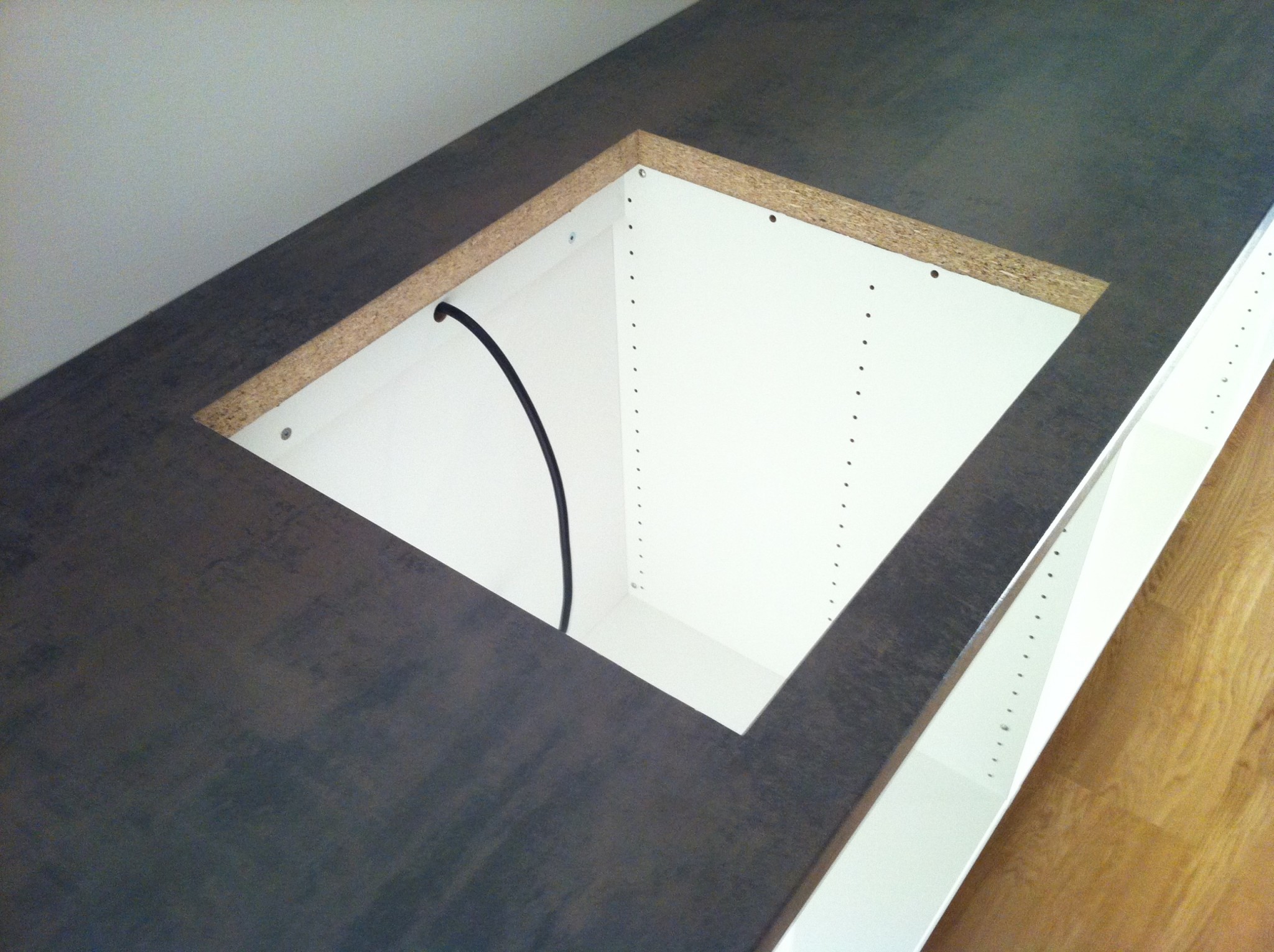

Glömde att ta bilder direkt efter bänkskivan lades dit, så här kommer lite bilder från när jag sågade ut för hällen.

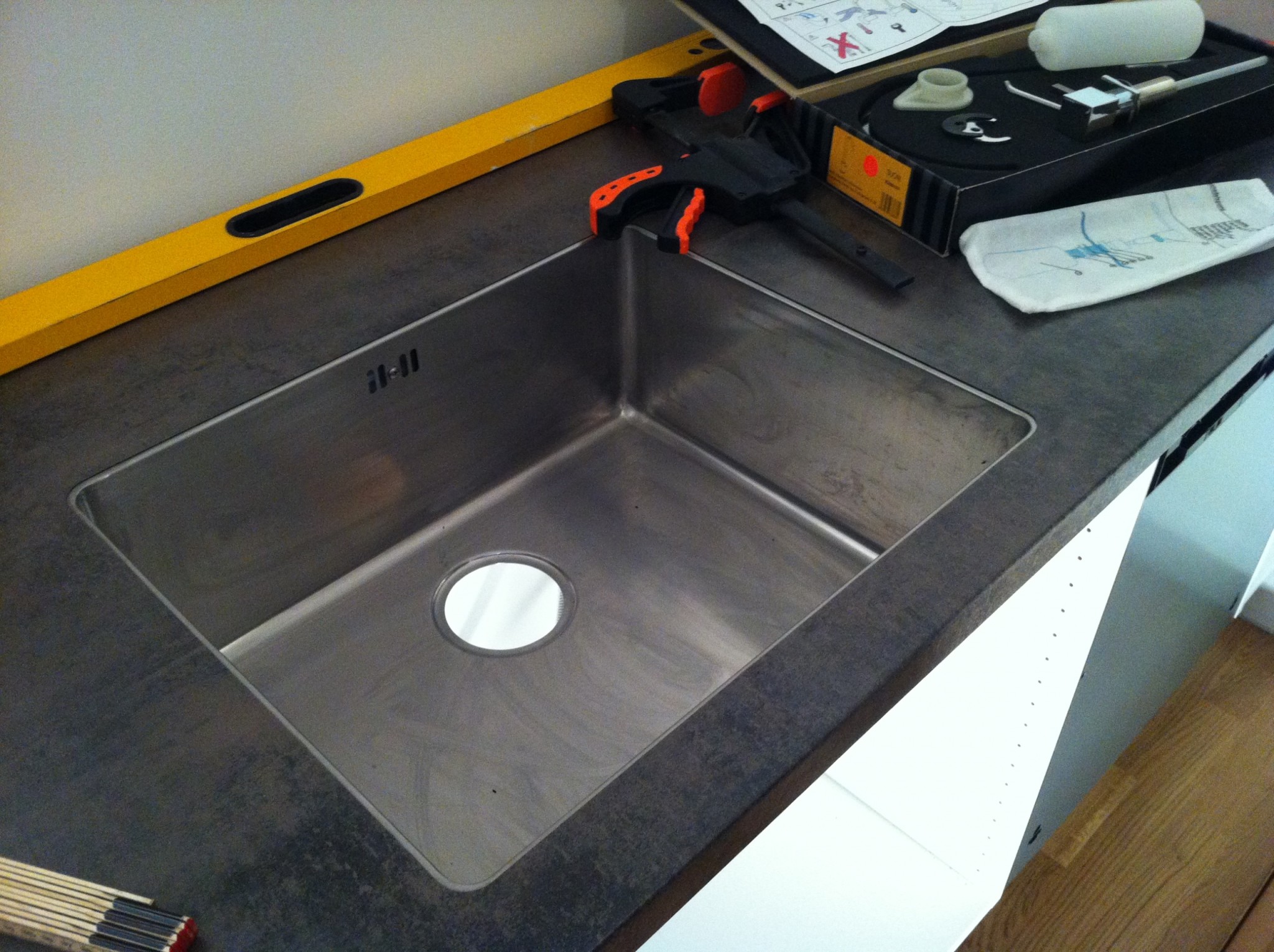

Diskhon, fyrkantig, underlimmad.

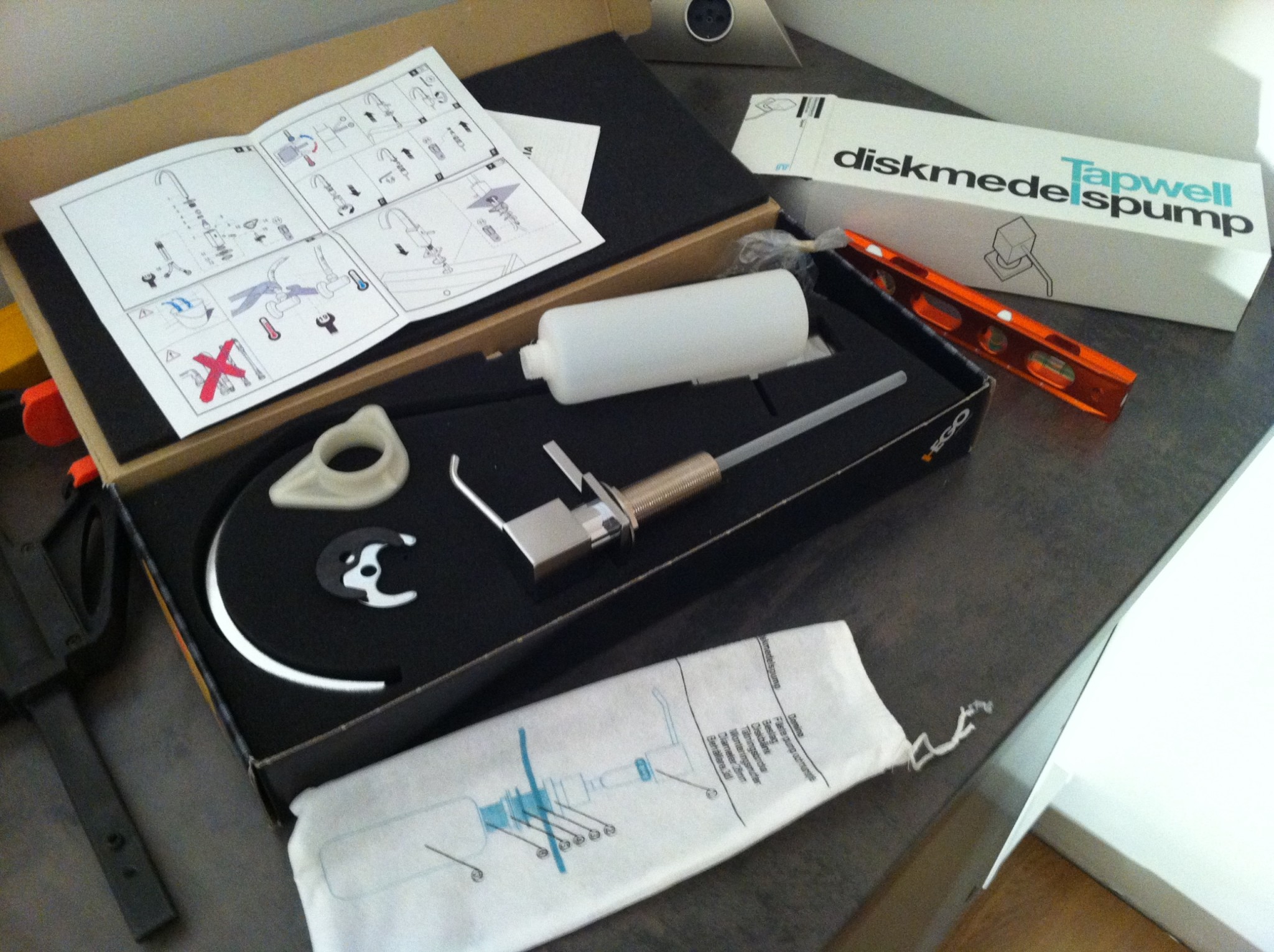

Läser lite instruktioner för blandaren samt diskmedelspump.
Skruvat fast bänkskivan i bänkskåpen.

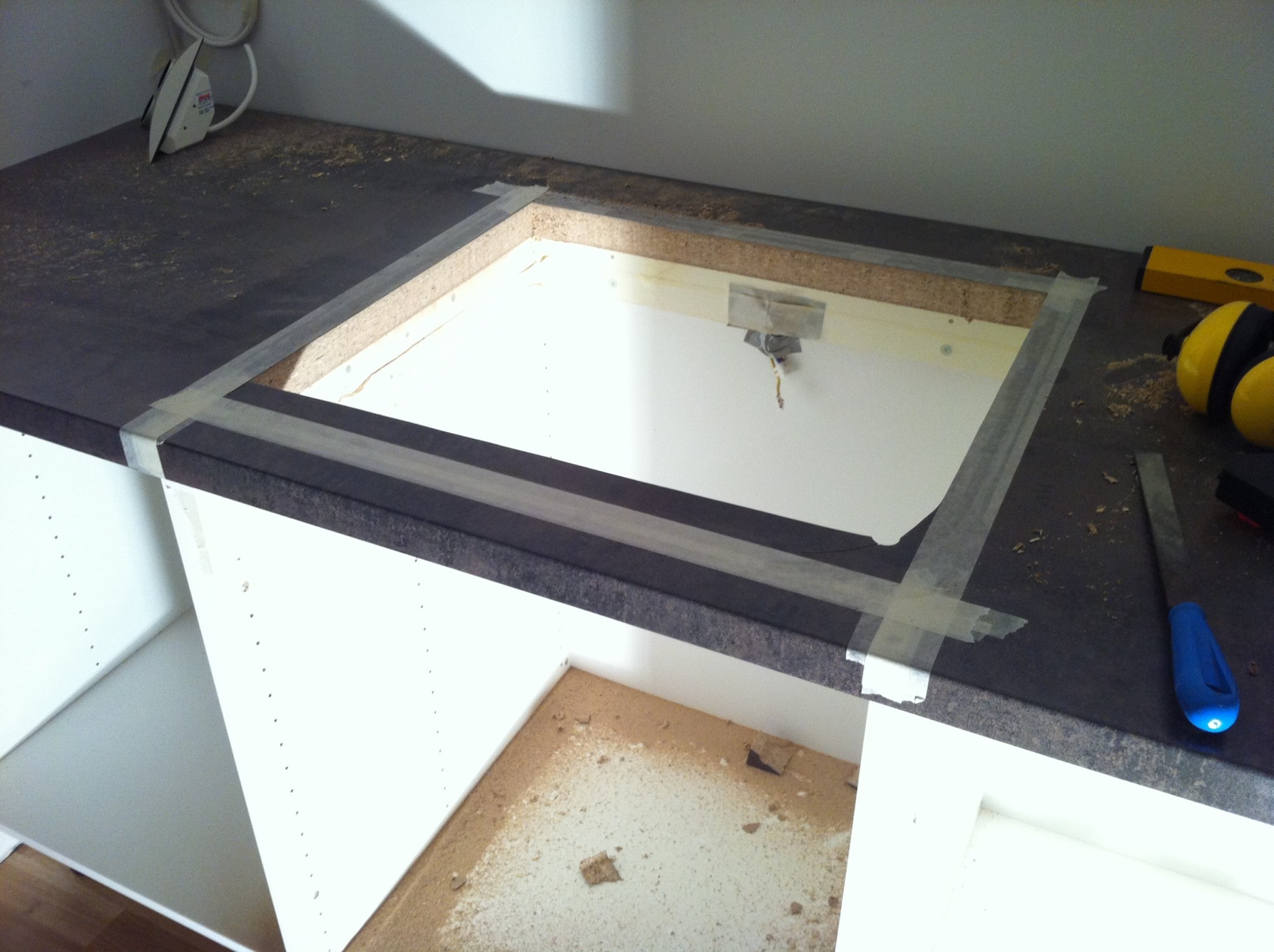

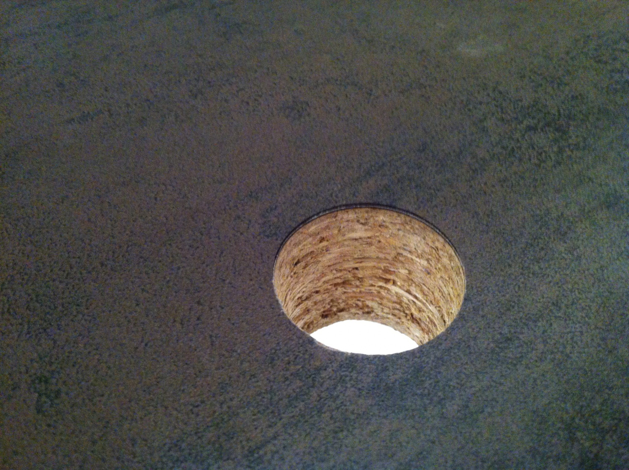

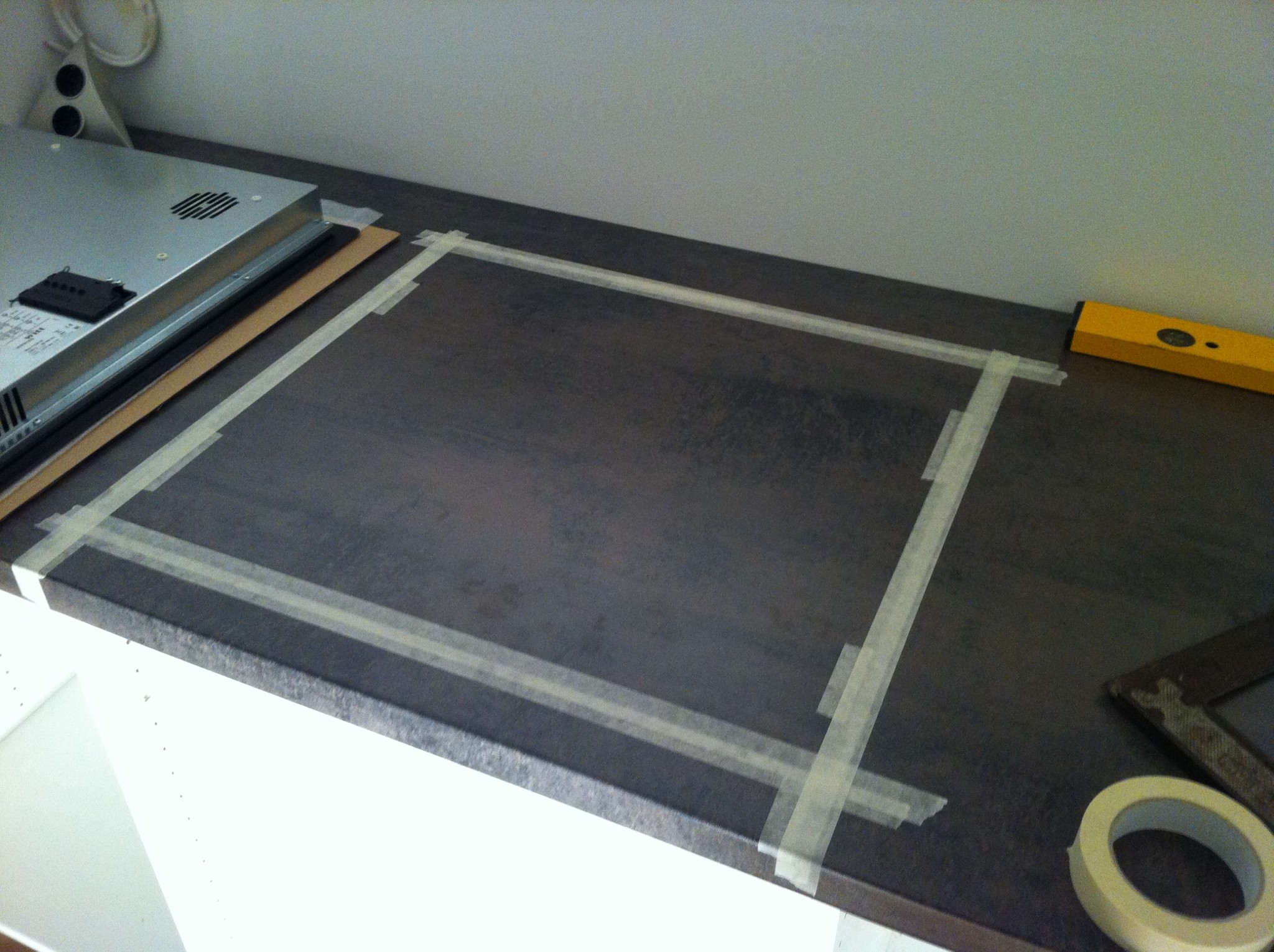

Påbörjat utsågningen, i framkant behöver jag såga av lite av regeln, så här blev det lite kämpigt med det sågblad jag hade tillgängligt (för laminat).
Idag för jag förhoppningsvis bort det sista i framkanten, då blir hällen monterad. Samt att jag ska fixa borr och provmontera blandaren samt diskmedelspump.

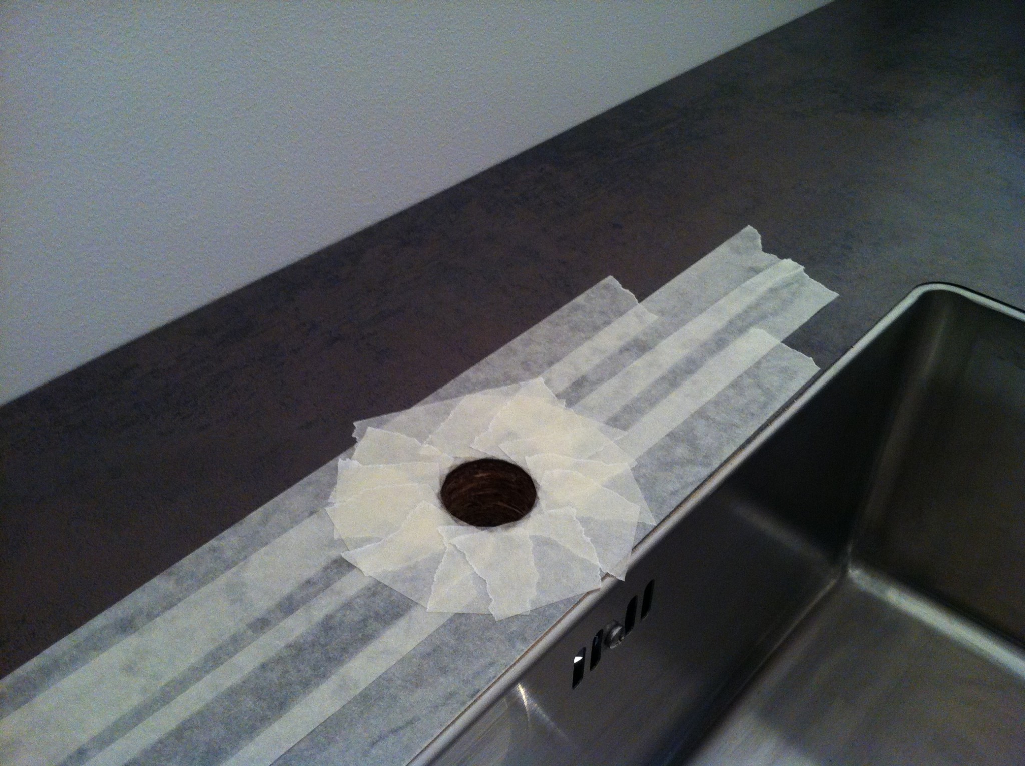

Glöm inte att måla snittet för att skydda mot eventuell /fukt/vatten. Va fint det blir jämfört med det gamla tråkiga som stod där tidigare och mer praktiskt!

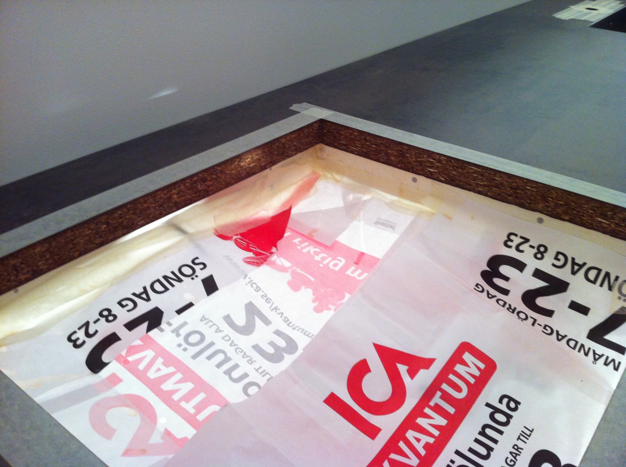

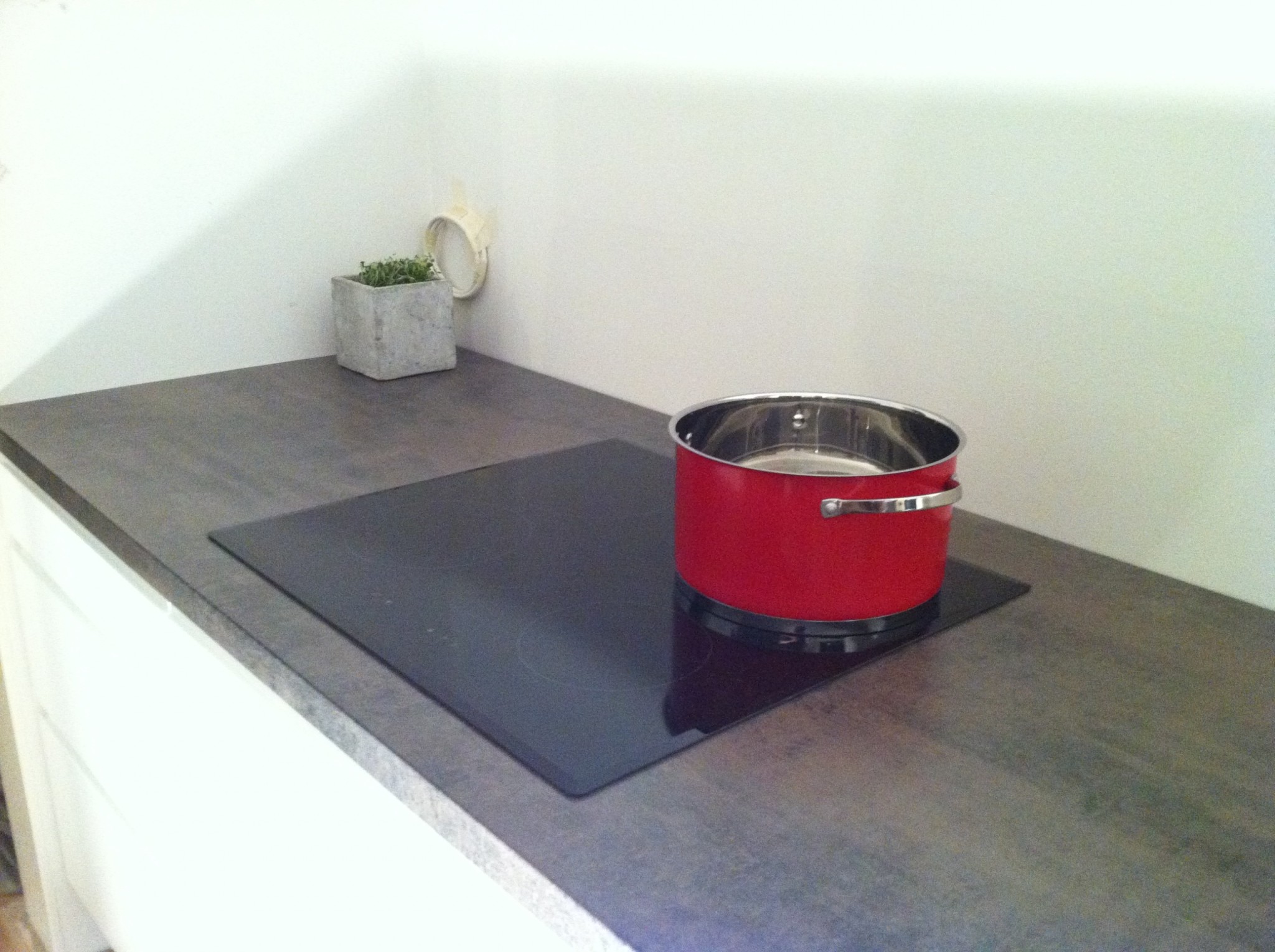

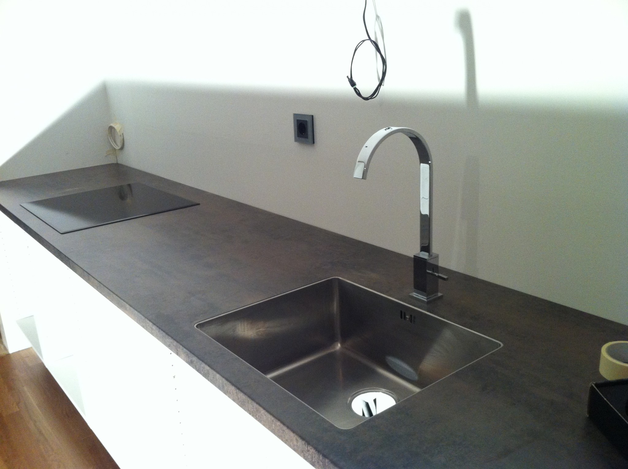

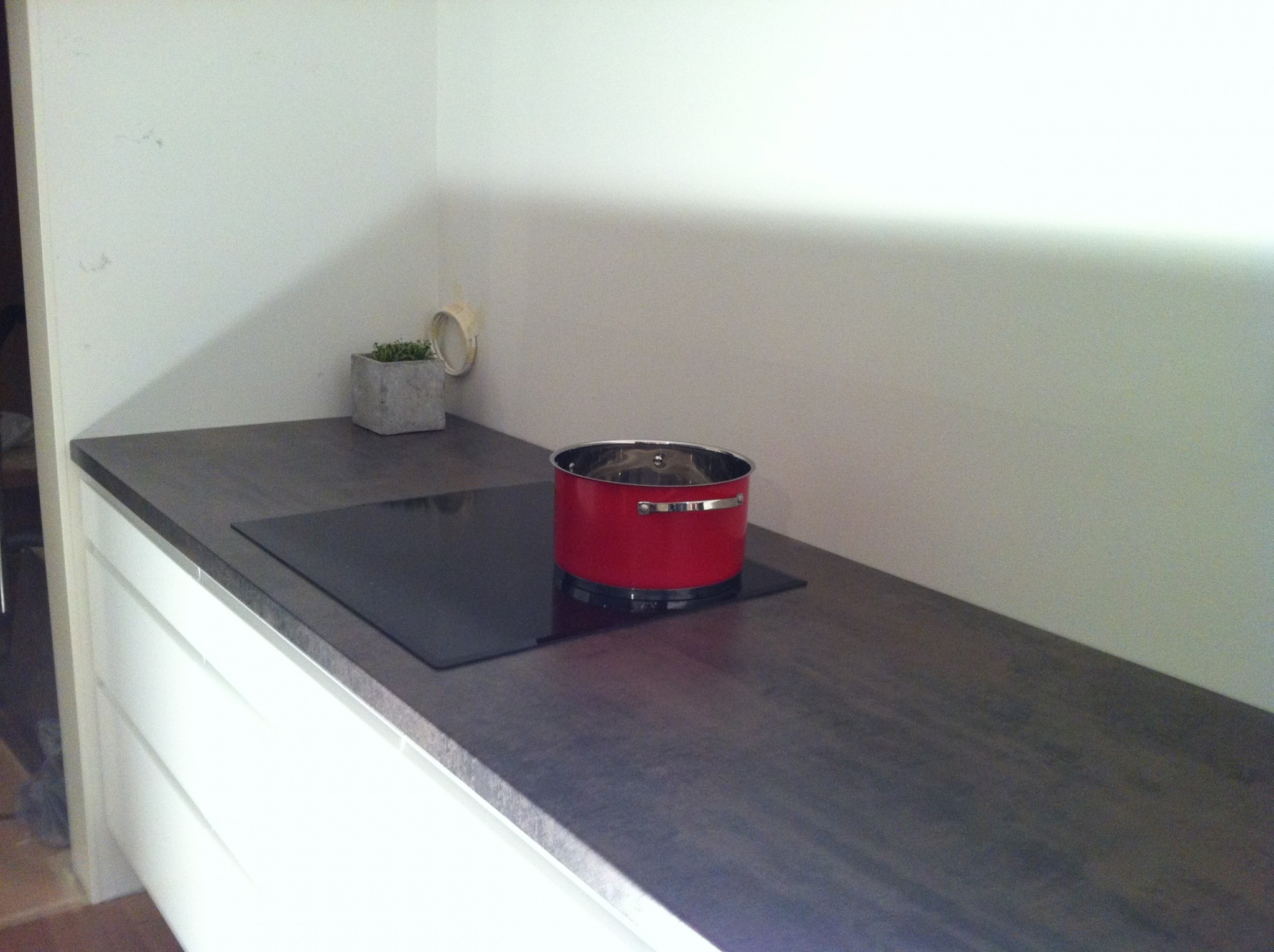

Sågade ut det sista i framkanten, där jag behövde ta lite av regeln också.

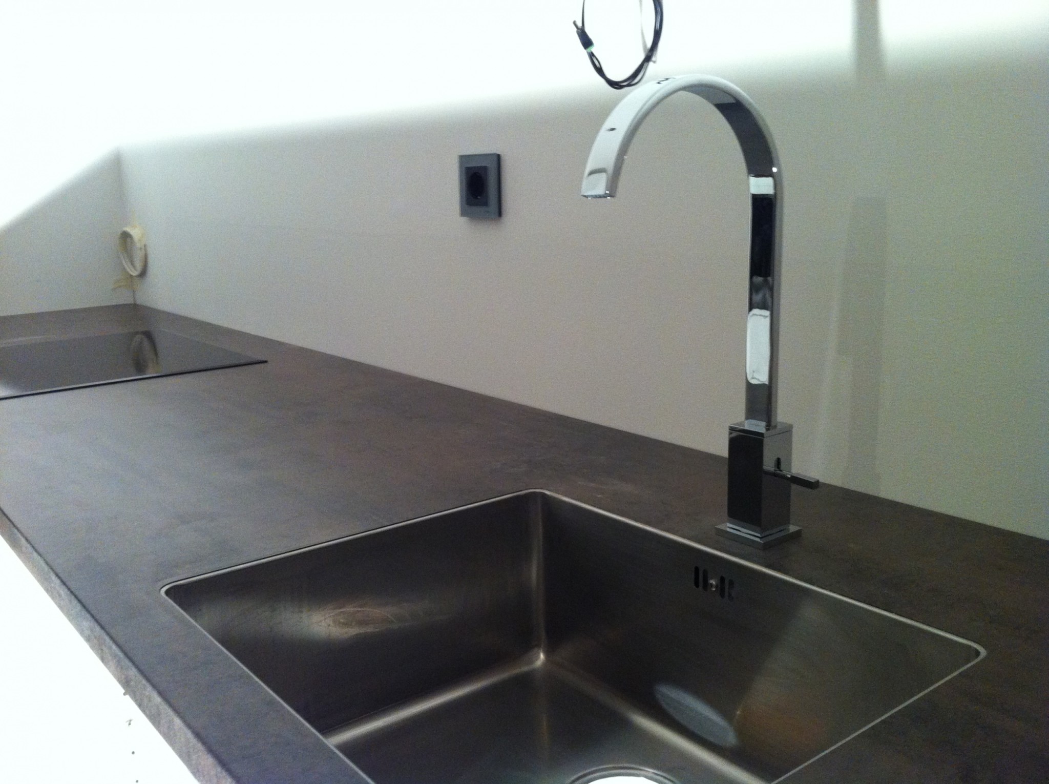

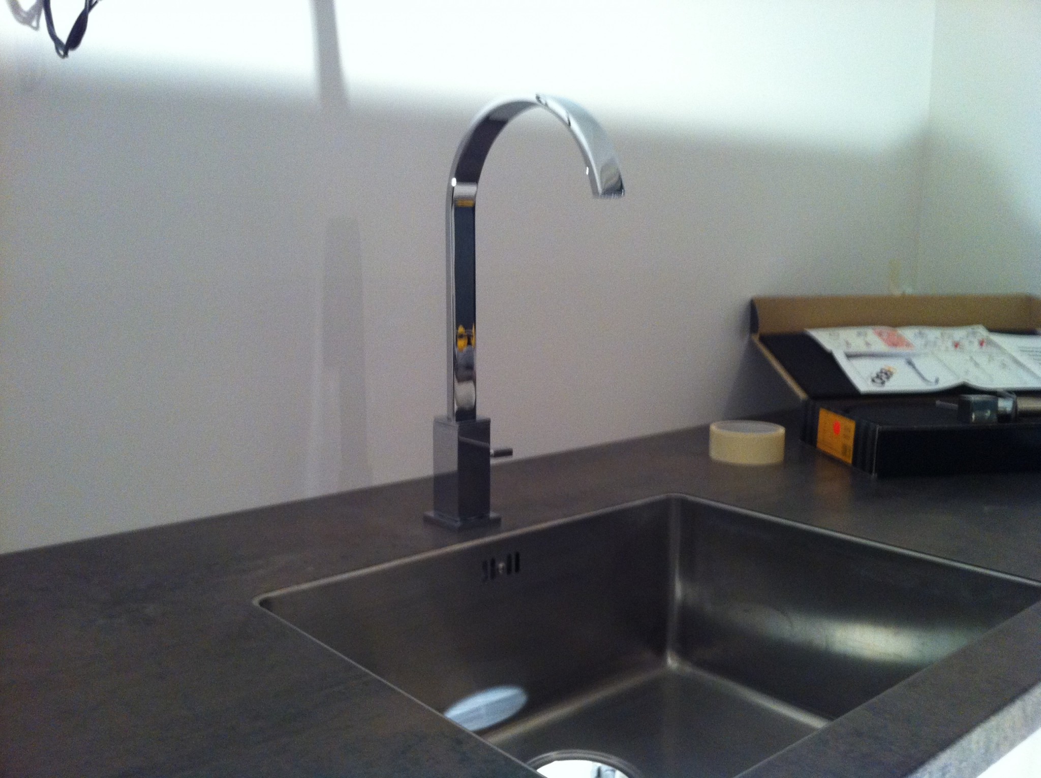

Provmonterade sedan hällen samt blandaren.
Blandaren provmonterad

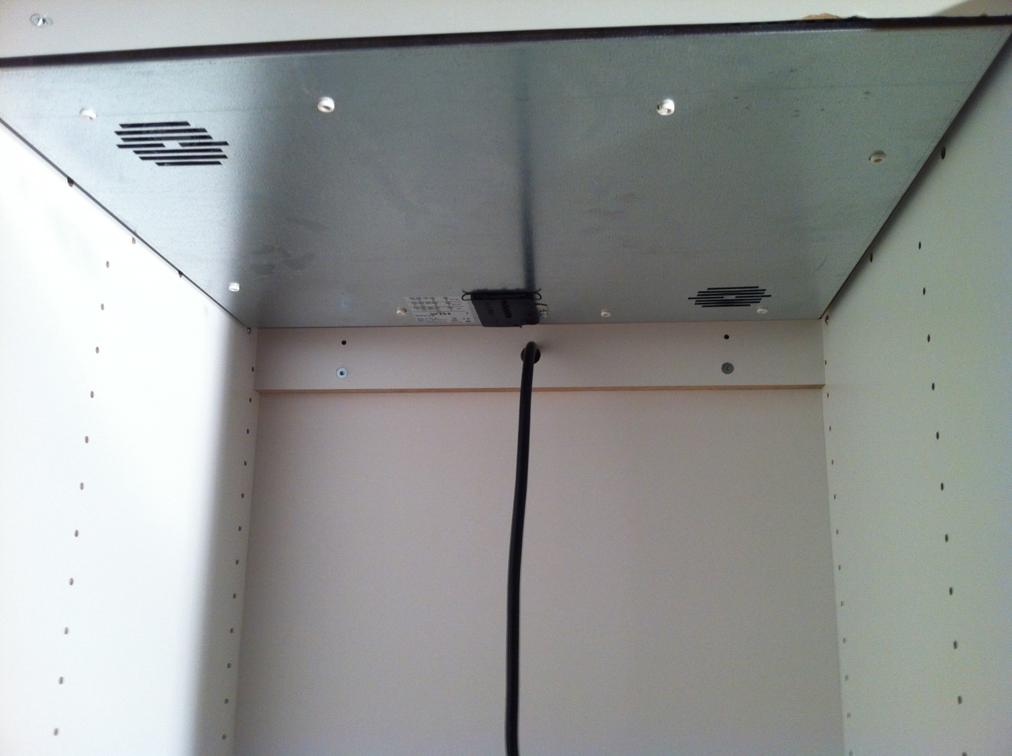

Tight blev det i skåpet med hällen.

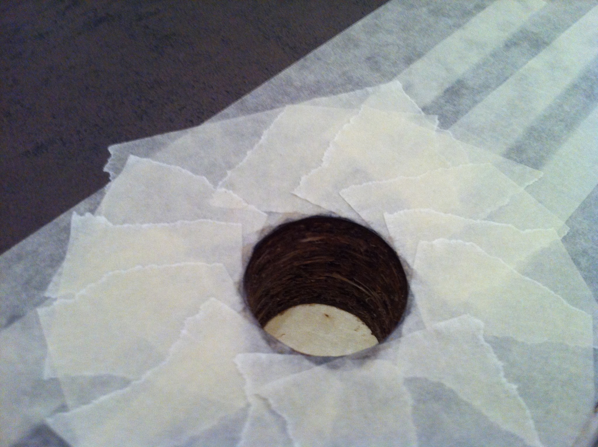

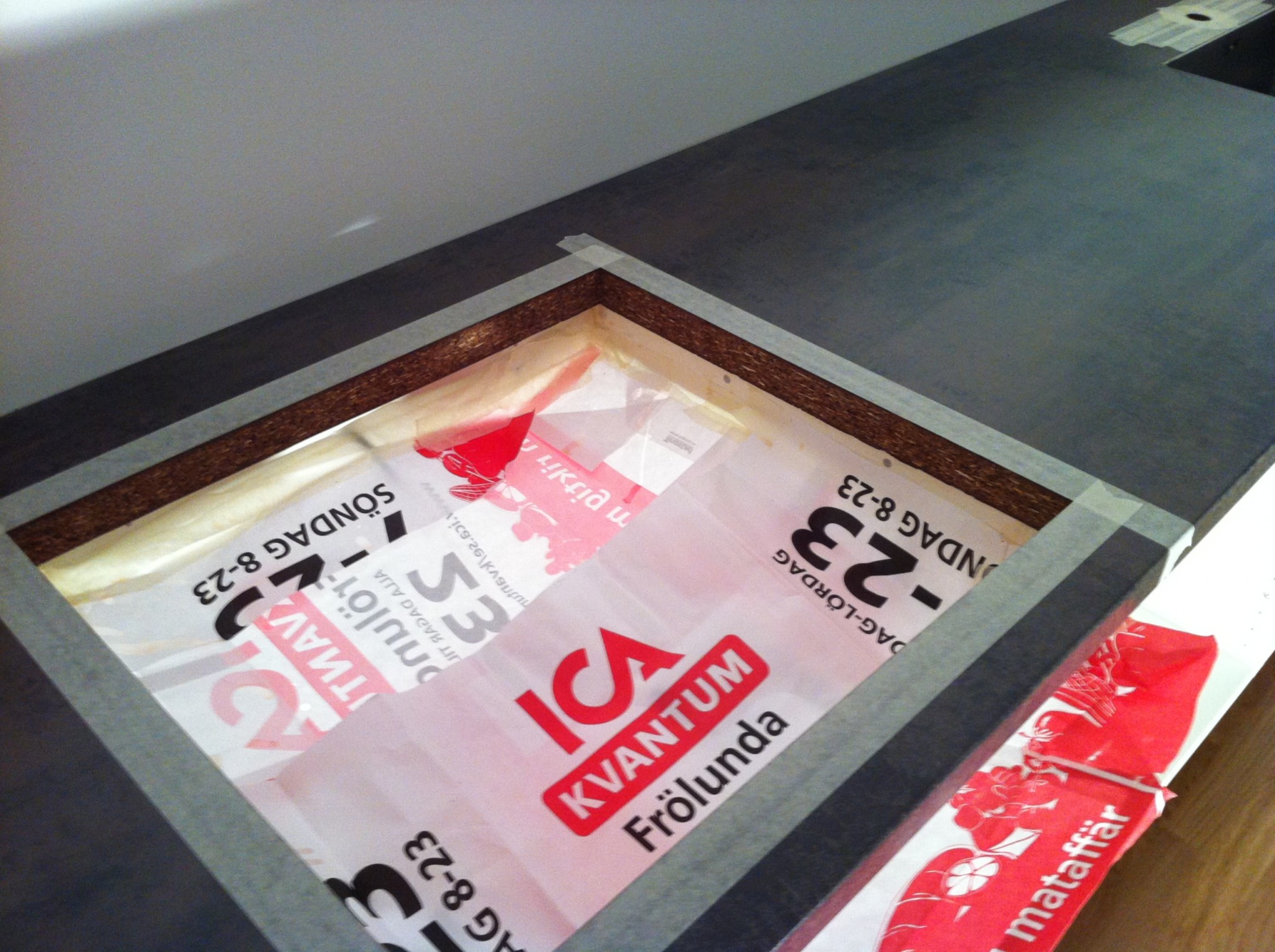

Därefter tog jag bort blandaren samt hällen och förberedde för att lacka trät.
Maskerat samt lackat kanten

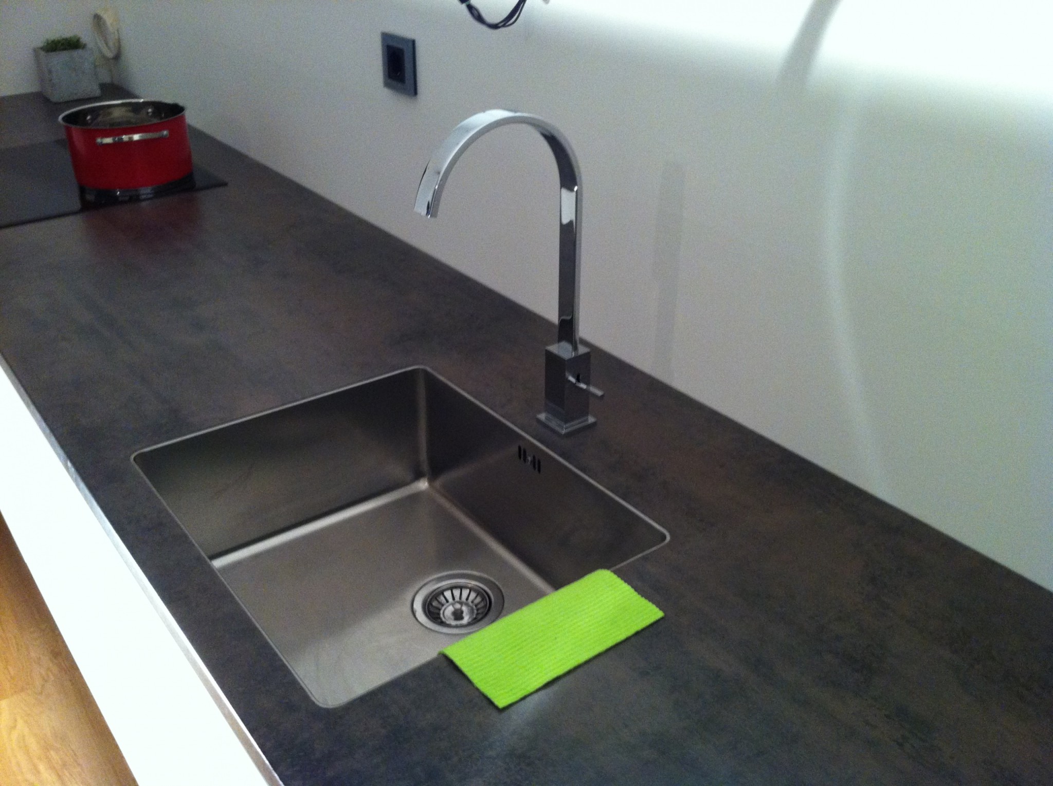

vi har en liknande blandare i badrummet. De låter väldigt mycket när vattnet går från runda rör till fyrkantigt. Det blir turbulent eller nått. Det blir mycket kalkfällningar oxå vid mynningen, svårt att göra rent då det saknas munstycke.
Rekommenderar faktiskt att välja en annan.
Jag kommer vid tillfälle byta våra.
Tack för informationen, men jag behåller denna blandaren även om den skulle låta mer än en rund blandare.
Tycker den är väldigt snygg, snyggare än Tapwell's liknande modell.

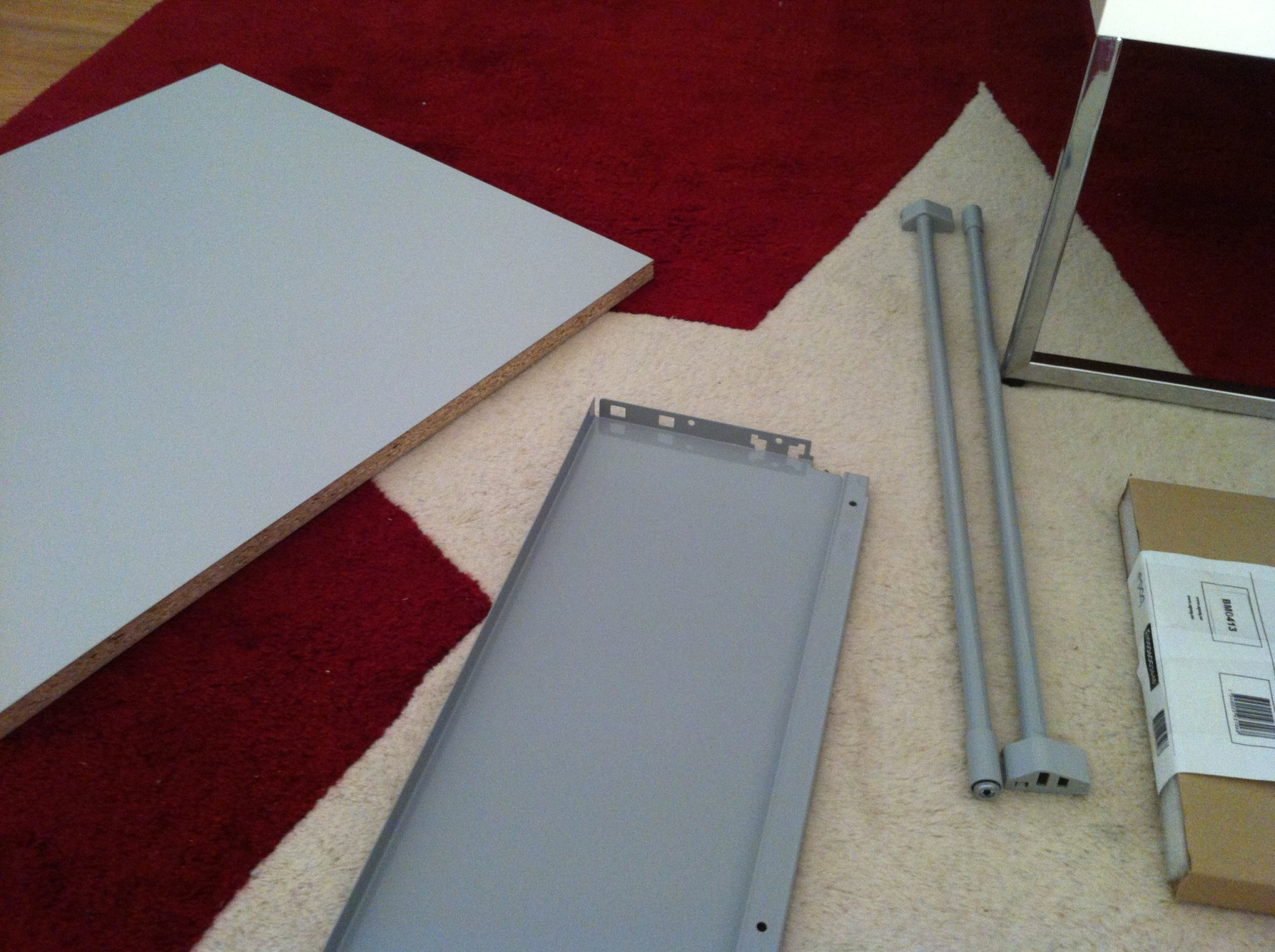

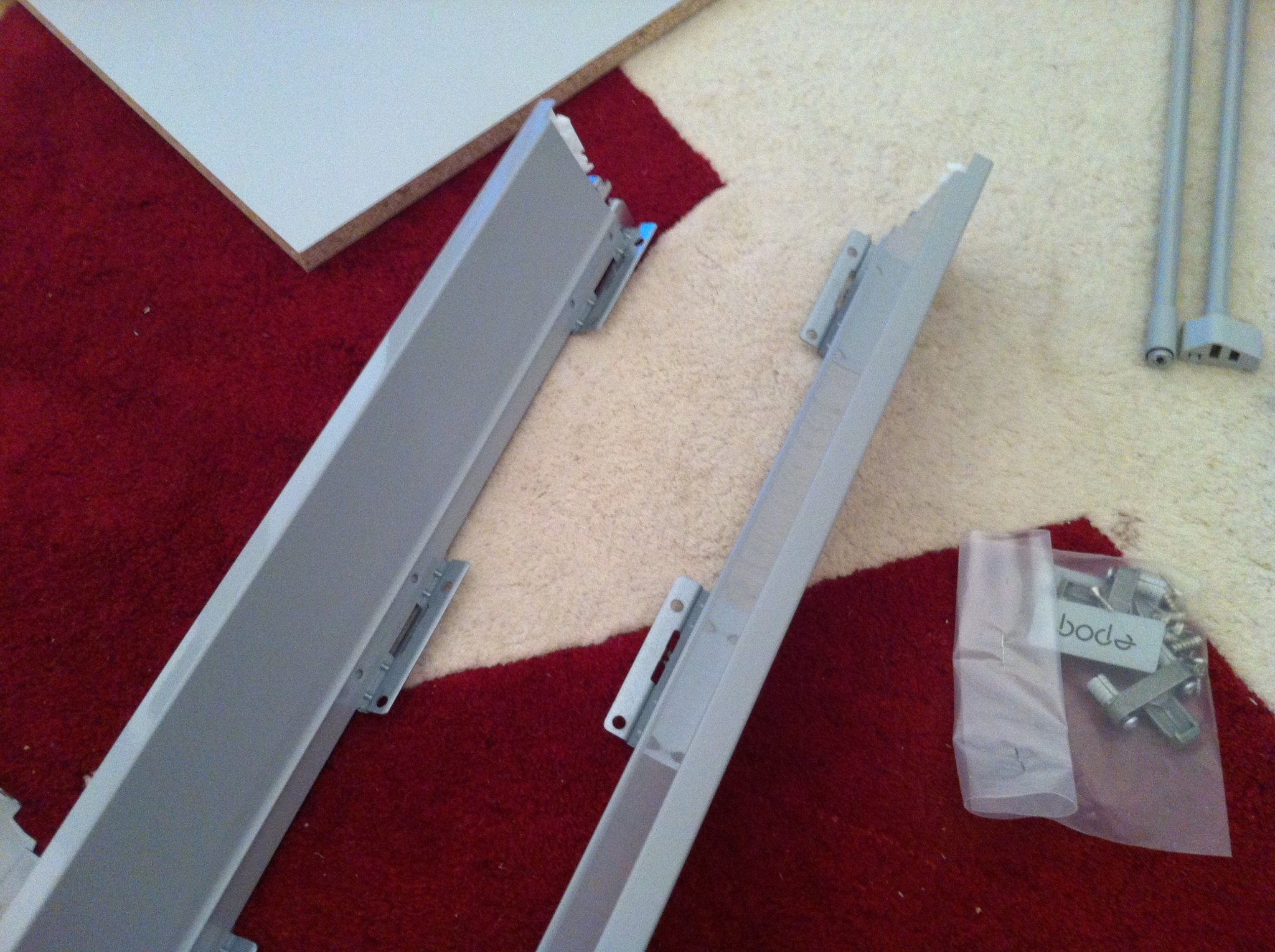

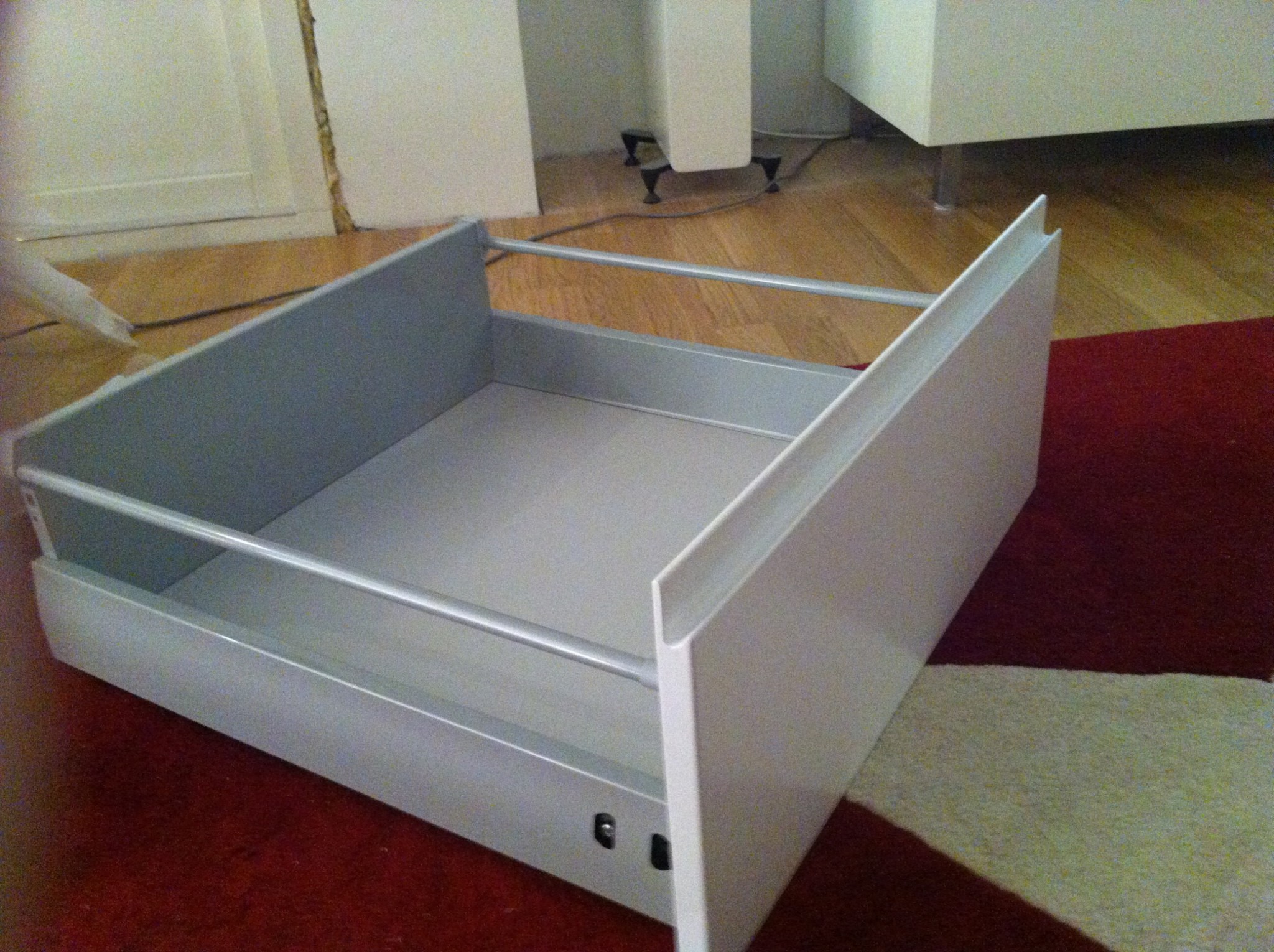

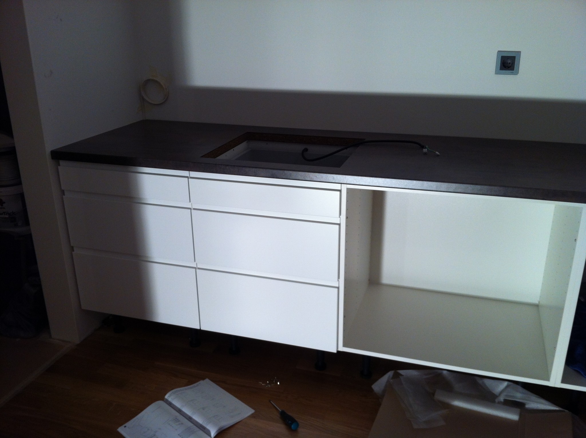

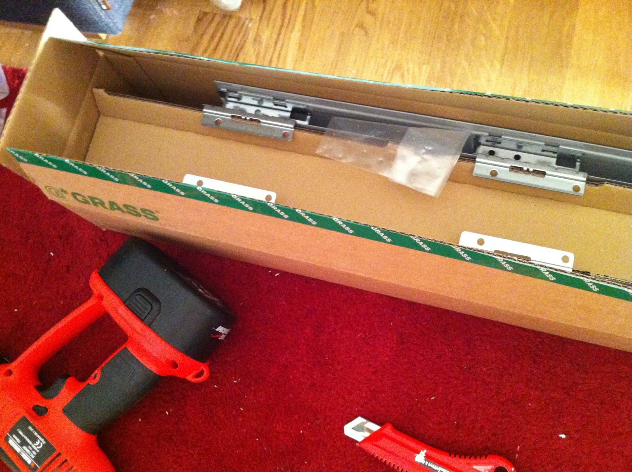

Montering av lådor

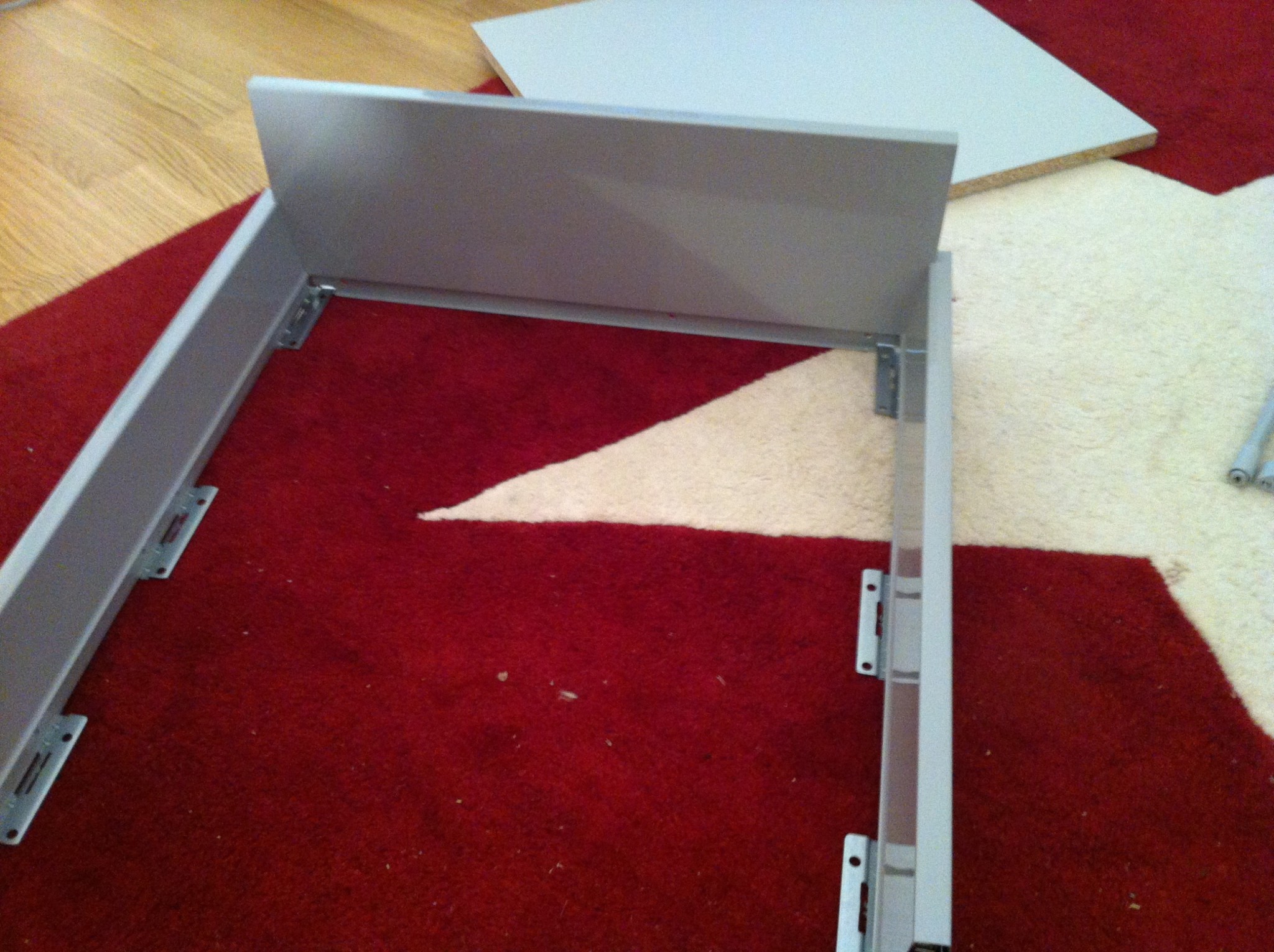

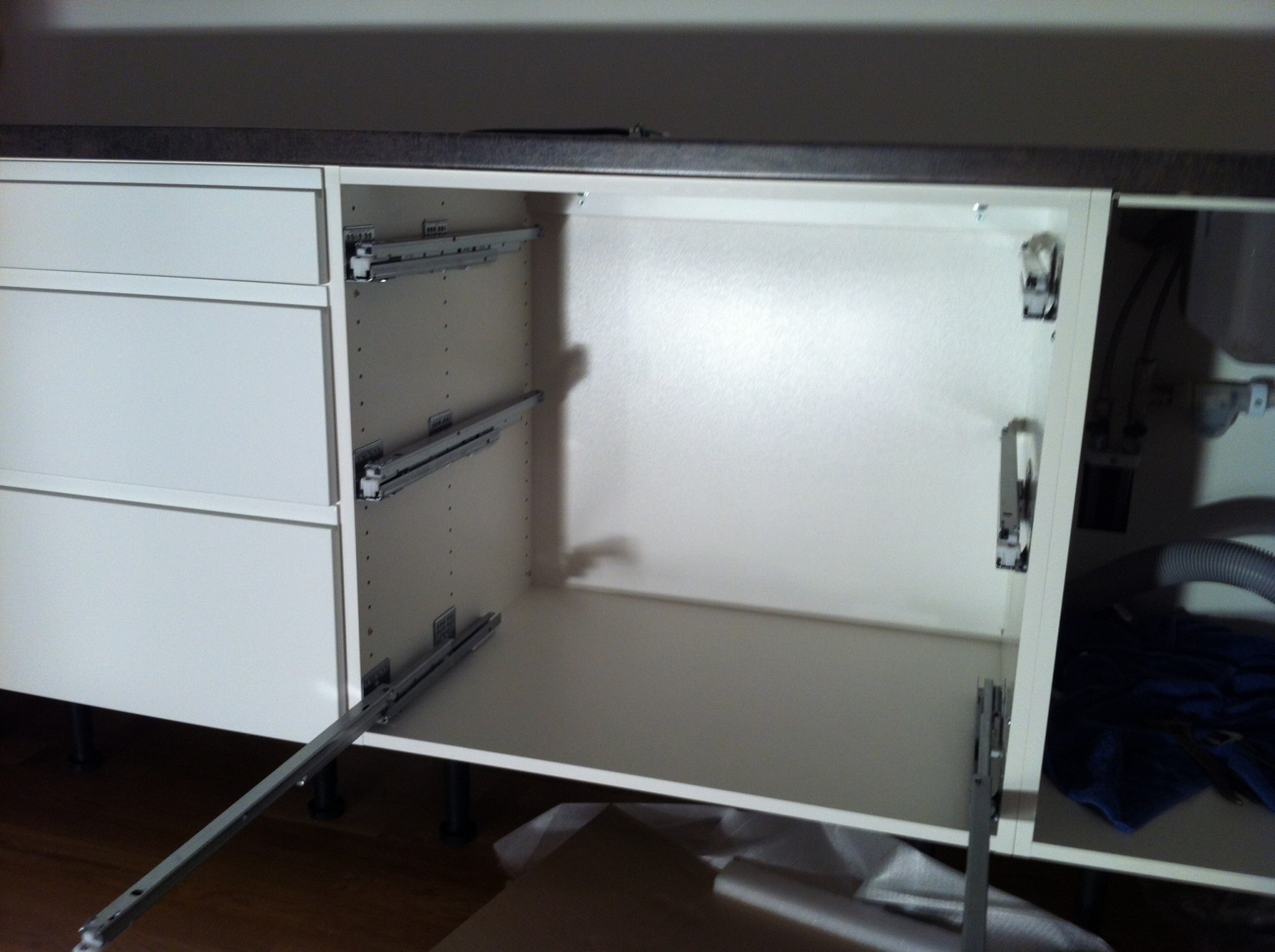

Första 3 lådorna monterade

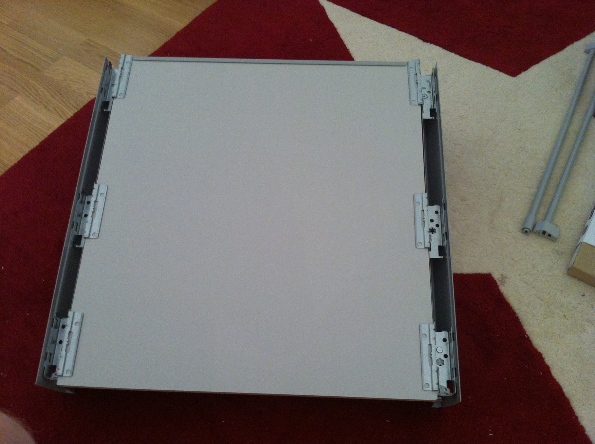

Andra raden

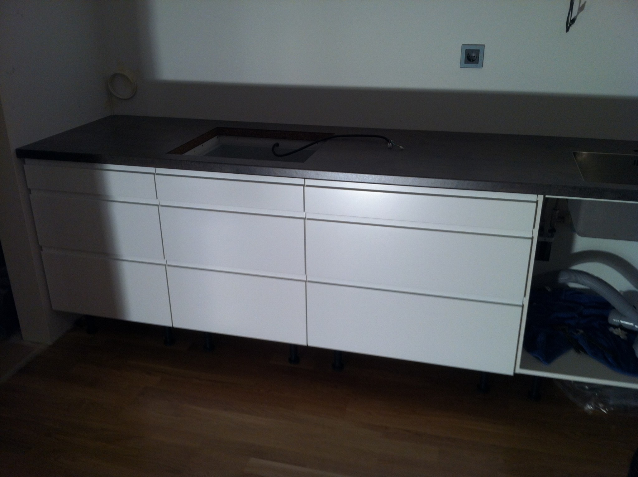

Tredje raden, nu ska vattnet kopplas in i diskbänkskåpet, sen i med lådan och fixa diskmaskinsfronten.

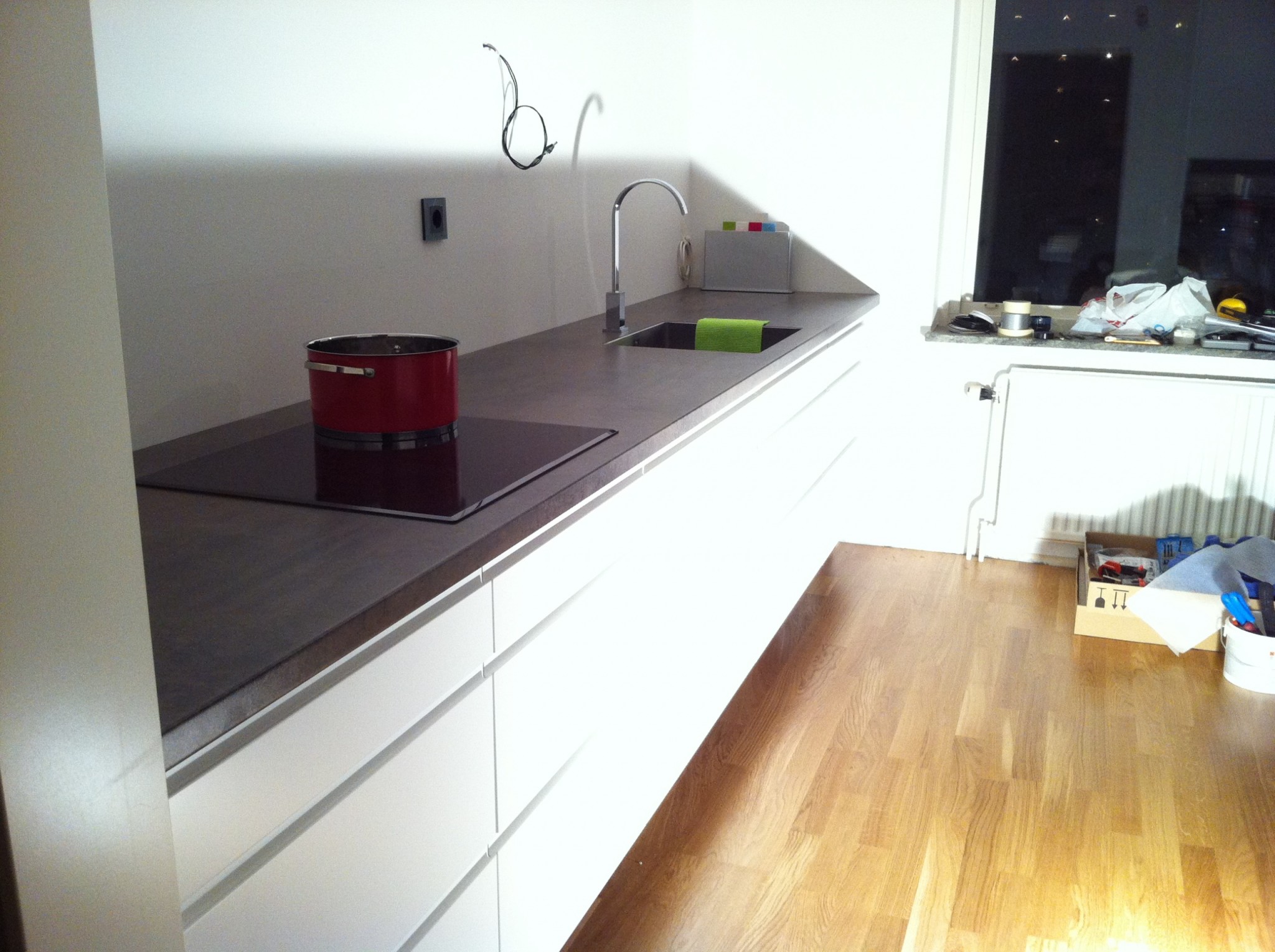

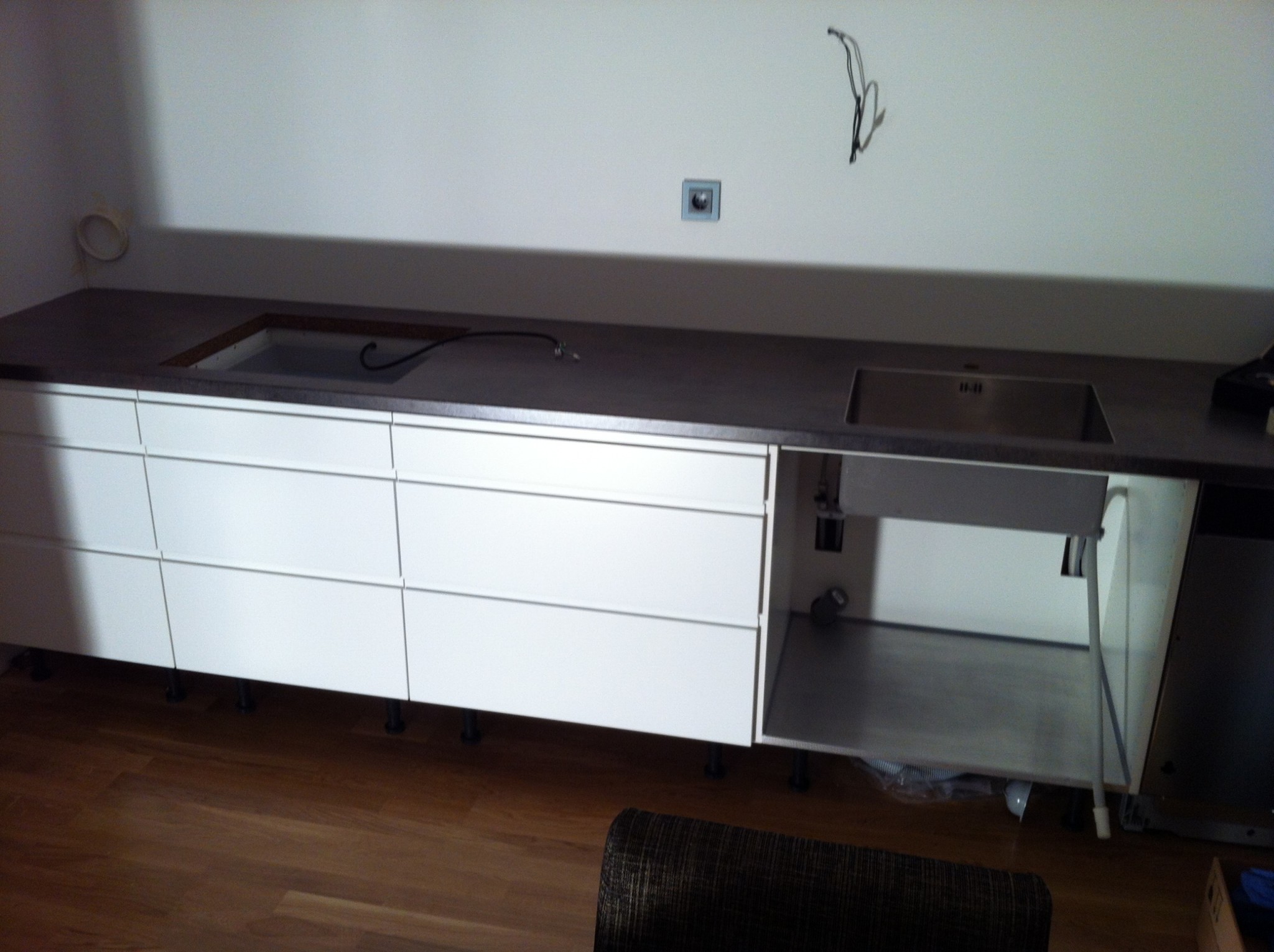

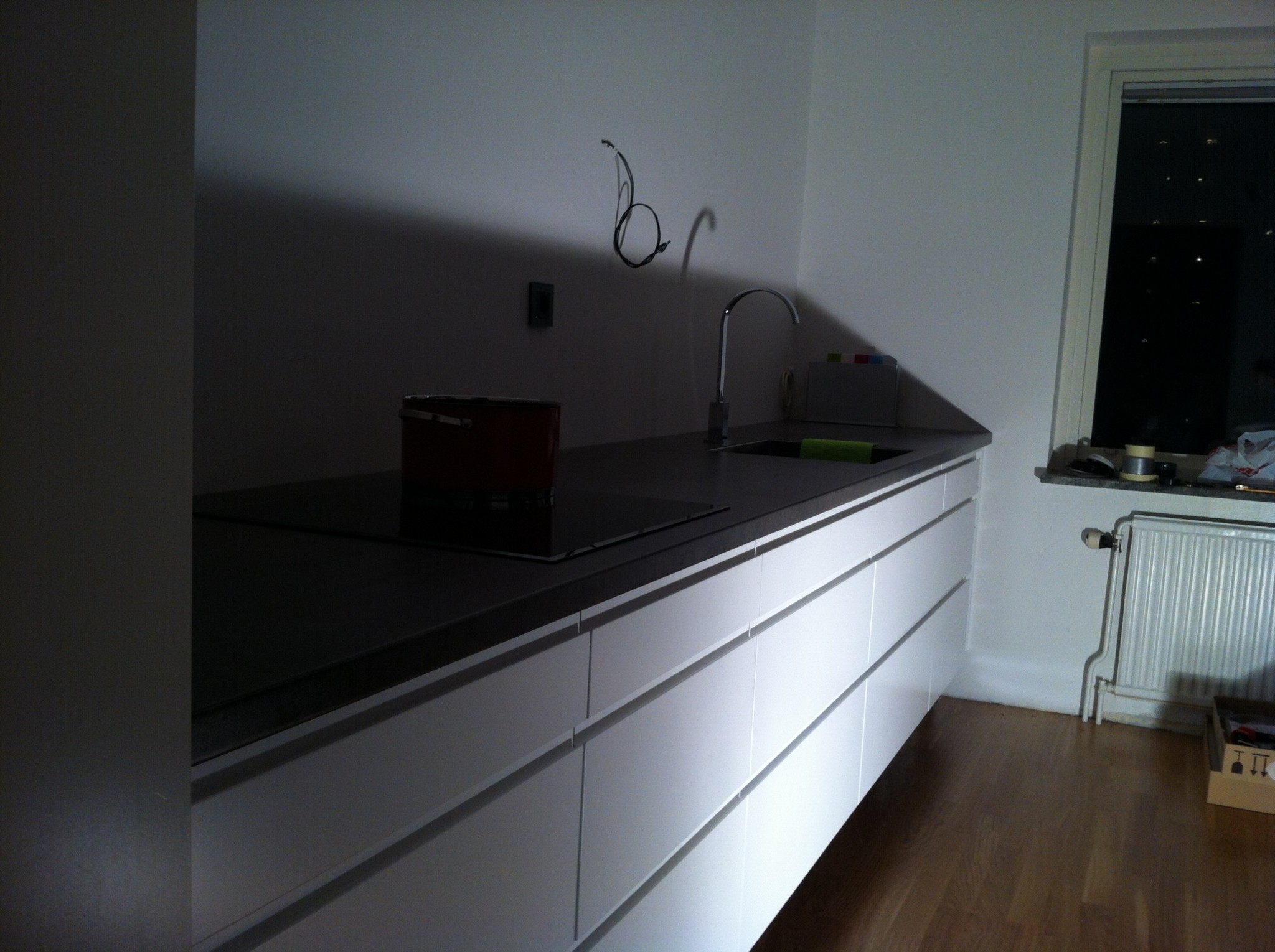

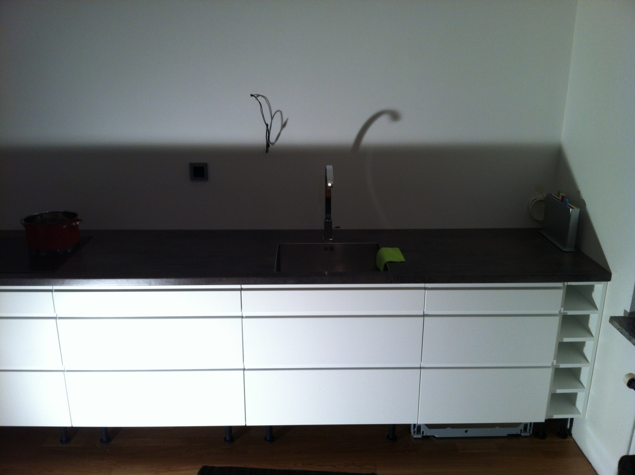

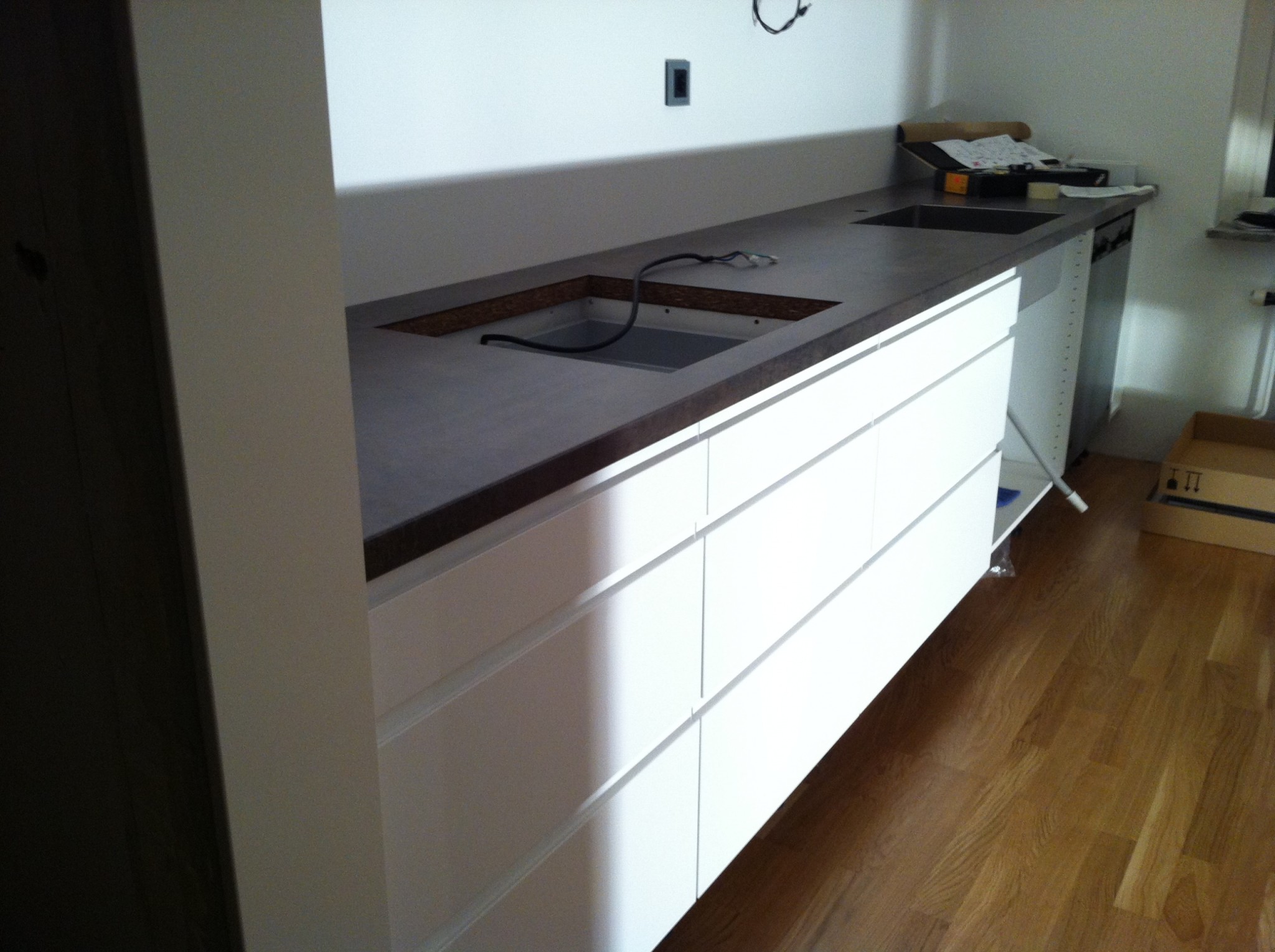

Alla lådor monterade, samt diskmaskinsfront.
Den enda induktionskastrullen jag har just nu.

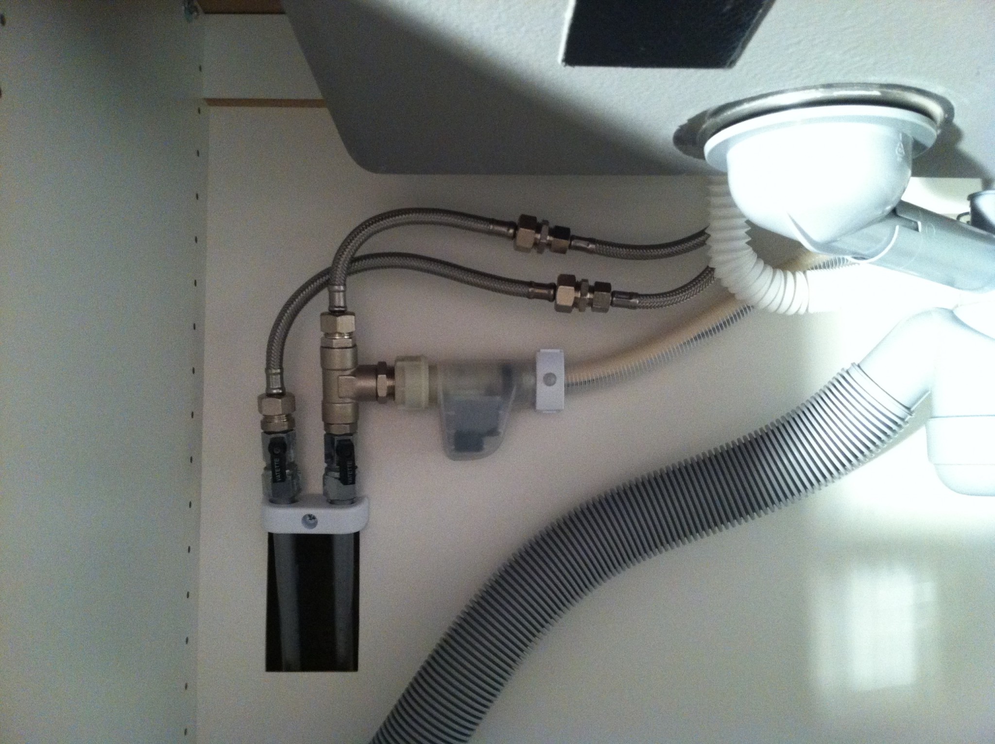

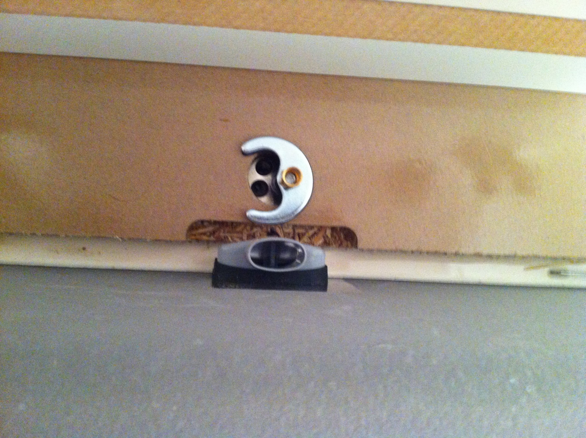

Vatten och avlopp inkopplat.

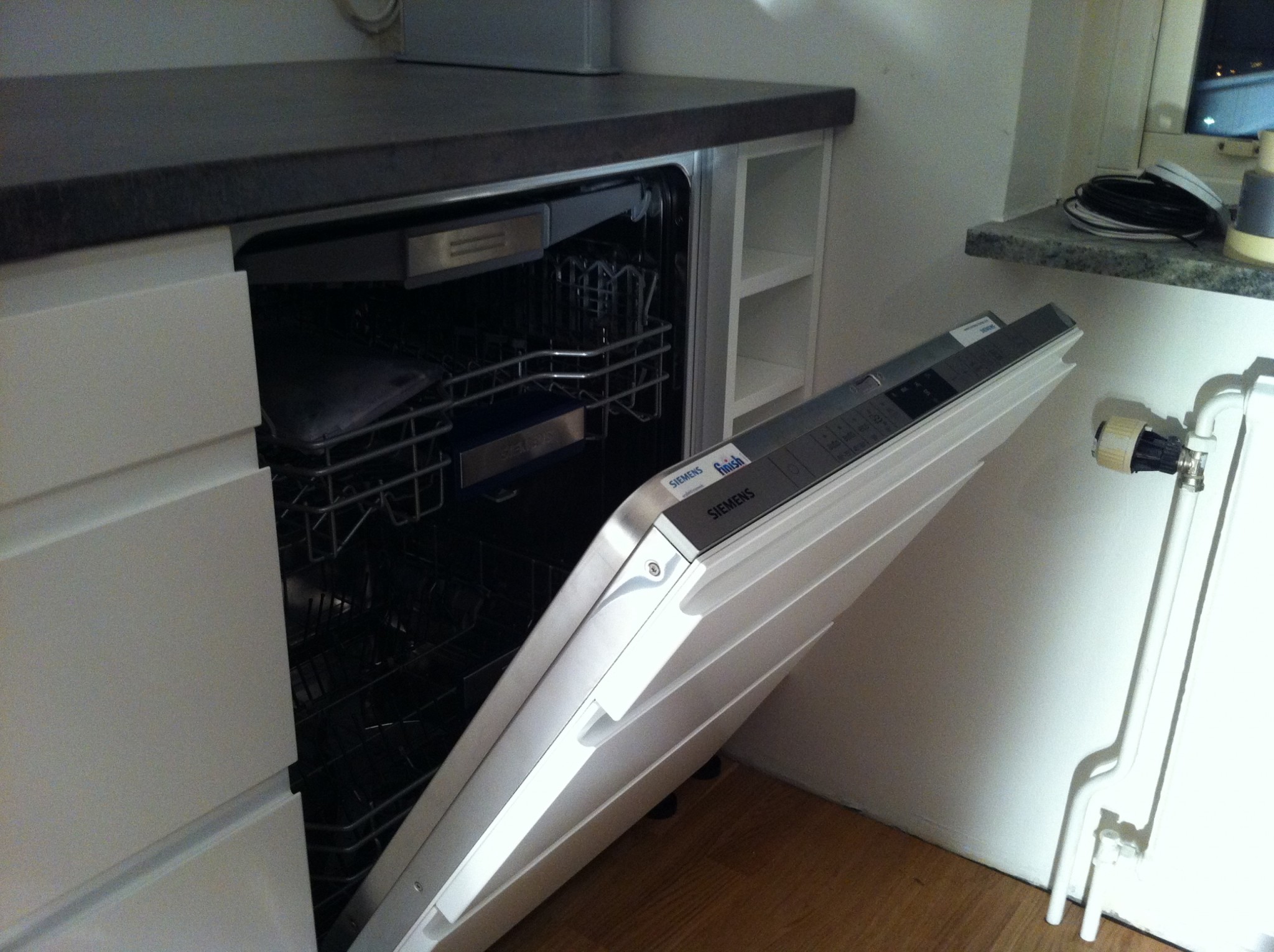

Helgens jobb, diskmaskinsfront monterad. Låda till diskho, vinhylla, vatten/avlopp.
Vattenkopplingen i skåpet
Fronten till diskmaskin

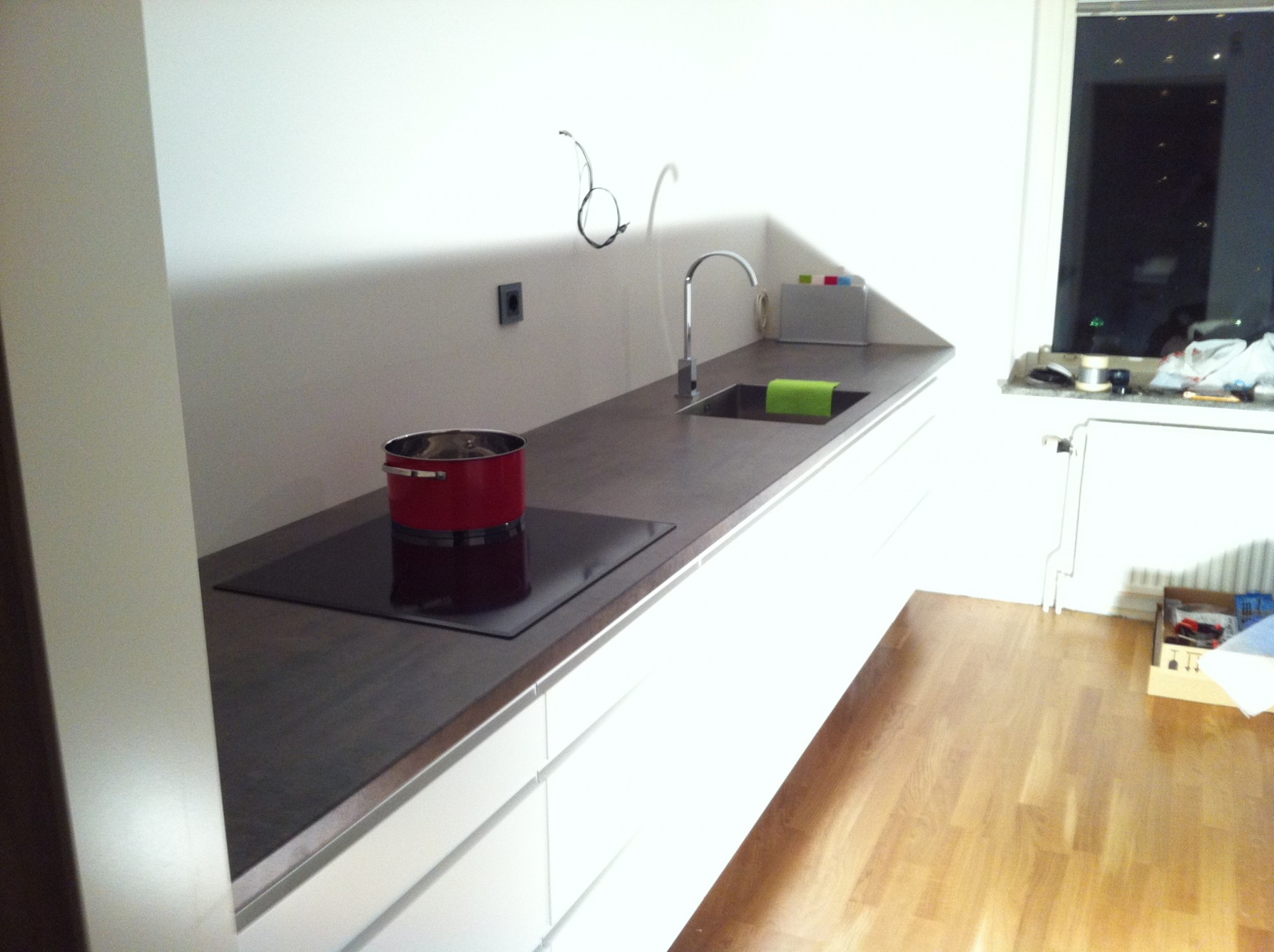

Ursäkta de dåliga bilderna, men har bara tillgång till min iPhone som kamera. Tänkte fixa en bättre kamera när jag är klar, så ni får se slutresultatet med bra bilder!

Det är som taget ur en inredningstidning, har du renoverat kök förut?
Tack så hemskt mycket! :)
Nej, första gången jag renoverar ett kök, gillar att lära mig nya saker dock!
TS du vet att din koppling under diskbänken inte följer reglerna enligt säkert vatten?
Det har påpekats flera gånger, och vad jag förstår är det som saknas diskmaskinsavstängning ovan bänk (vilket jag inte behöver med mitt försäkringsbolag, plus att jag har AquaStop).
Det andra jag antar att du menar är att skåpet inte är tätat. Detta kommer dock ske idag. Kommer täta öppningen där vattnet kommer in (finns inga kopplingar utanför skåpet) samt täta vid håltagningen av avlopp. Och även täta mot botten i skåpet.
Vad är det då jag saknar?
Och det här med diskmaskinsavstängning ovan bänk tror jag inte ett dugg på, maskinen har AquaStop, ännu en koppling som leder upp till en avstängning ovan bänk är ju endast en till koppling som kan läcka. Fungerar inte AquaStop står Siemens för det, skulle det läcka innan AquaStop så kan det lika gärna läcka innan än diskmaskinsavstängning, eller hur?
Ok men då har du ju koll, bara upplyser. Tittar mest på dom fina bilderna, läser inte allt.
Och det du saknar är en avstängning ovan bänk enligt reglerna då.
