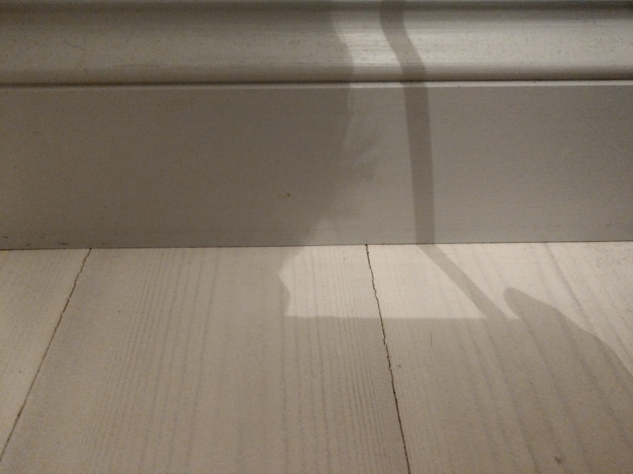

Jo,egentligen borde totalintrycket räknas in i ersättningen, har man lagt 4 år för att allt ska bli top notch så gör ju skador som dessa mer skada en i en bostad med lite mer variation i finish
Farsan är också orolig en slipning ska förstöra hans jobb med golvsocklarna,han har hyvlat in dem perfekt mot golvet för att det ska bli 0mm glipa mellan golv och sockel
Brosan har huawei, fin kvalitet, dock har de fått mycket skit för spywares på senare tid
Mitt tips(utifrån min egen erfarenhet) är att ta bort alla socklar och trösklar mm(alla som går att ta bort) innan slipningen av golven,pga att det kan bli fula märken på dem både av slipen samt sen av den behandling (ex lack) som läggs på golven.
även för att lättare få golvet slipat ända in i kanterna.
Men förstås så är den som gör jobbet hos dig den som kan sin metod bäst så det är väl bäst att höra med denne först.

Att få samma finish på socklarna tror jag inte en hantverkare kan, varje sockle är hyvlad för att det ska bli exakt 0mm springa mellan golv och sockel. Men klart man kan kolla med golvläggaren om han vet en firma som fixar den nivån,det blir ju även göra om alla dörrfoder då, springer nog iväg till en halv mille detta för entreprenaden

Du får lägga golv med fris, så blir det mindre passning på socklarna...AndersMalmgren skrev:
Att få samma finish på socklarna tror jag inte en hantverkare kan, varje sockle är hyvlad för att det ska bli exakt 0mm springa mellan golv och sockel. Men klart man kan kolla med golvläggaren om han vet en firma som fixar den nivån,det blir ju även göra om alla dörrfoder då, springer nog iväg till en halv mille detta för entreprenaden![]()
Sen tror jag faktiskt du underskattar hantverkare, om man bara hittar den som har intresse av att göra extra finish och har vanan inne så tror jag de är snabba även på detta... Det är bara att ingen efterfrågar, därmed få som gör det och med det så är de nog "ovana" att göra det...
Men jag håller nog med, om man ska loss med socklar, foder etc som alla är spacklade och inmålade mot varandra och sen tapetserade över (eller målade över) så drar det snabbt iväg. Många idag sätter ju sockel och foder sist, över tapteterna, med allt färdigmålat, vit spik eller skruv. Då är det förstås lätt att lossa och göra om... Men då får man å andra sidan inte den gedigna känslan och höga finishen... Så det kan ju inte komma på fråga i ditt fall... (jag skulle heller personligen inte vilja ha färdigmålade lister).
Tycker det är rimligt du ska ha höga krav på finish och inte acceptera fullagningar, men som tidigare sagts, troligen kommer inte någon annan värdera finishen lika högt som du gör, iom att värdet om du säljer lägenheten inte påverkas av spalter på 10-dels mm... Därav är det nog vettigt ställa höga krav, men vara beredd att kompromissa lite om du får ett hyggligt motbud... Tex som tidigare post här, erbjuda att frigöra ytor etc själv - risken är väl dessutom stor att flyttfirman gör nya hack nån annanstans när de röjer ut rummet...

Du måste ju ändå slipa hela golvet om du ska få en bra homogen nyans på hela golvet. Jag måste kolla med golvläggaren att det blir bra slipa ett golv med befintliga socklar. Det får inte bli oslipade ytor i innerhörn osv. Inte heller skador på snickerierna. Det kanske får bli så att de får riva alla socklar. Blir inte kul för dem då de är skruvade.
Sedan kommer jag ju kräva samma tolerans på mellanrummen mellan golv osv. Kommer bli dyrt detta för entreprenaden och dess försäkringsbolag

Problemet med slipning är att du bara kan göra det ett begränsat antal gånger.AndersMalmgren skrev:
Så redan här, på ett sådant här nytt golv, så tunnar man på trälagret "helt i onödan" egentligen, enbart p.g.a att man har haft slarviga hantverkare hemma.
Och har du dessutom inget undergolv, så blir det mer svikt i golvet, om än marginellt.
Sedan har man ett litet renoveringshelvete i det rum det skall slipas och lackas i.
Hur man än vänder och vrider på det så är det en förlust för den drabbade, så vida man inte kan gå så långt att den som orsakat skadan ersätter både skada och återställer till exakt ursprungligt skick, samt även ersätter för "sveda och värk" så att säga - och det där händer väl typ aldrig, gissar jag.
