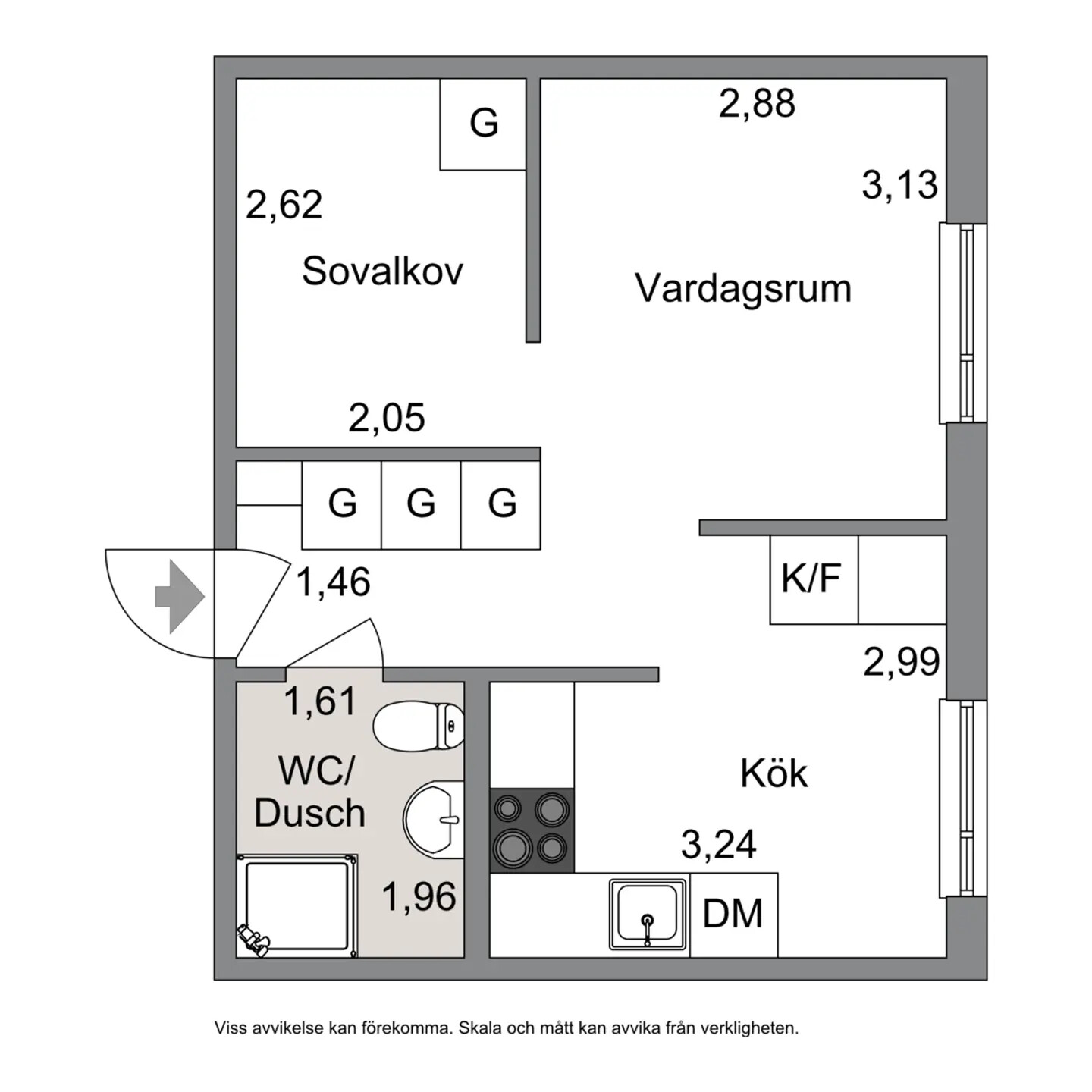

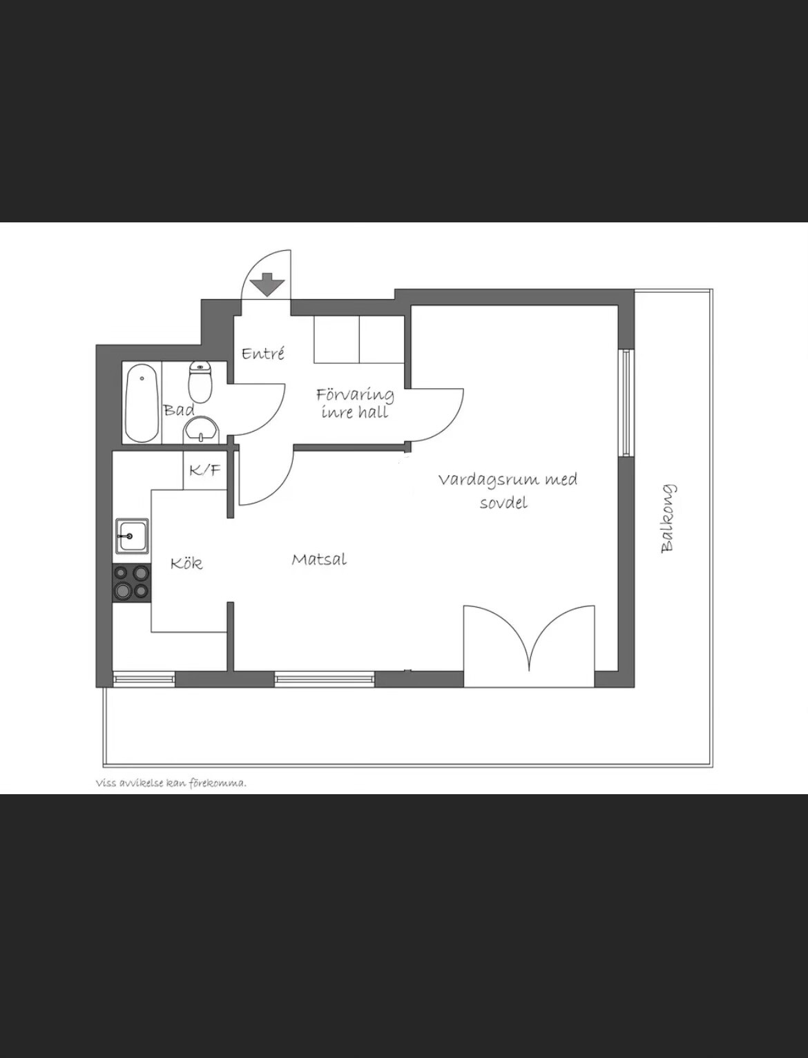

Totalrenovera lägenhet själv, men i vilken ordning?
Vi har köpt vår drömlägenhet och flyttar in om några veckor.

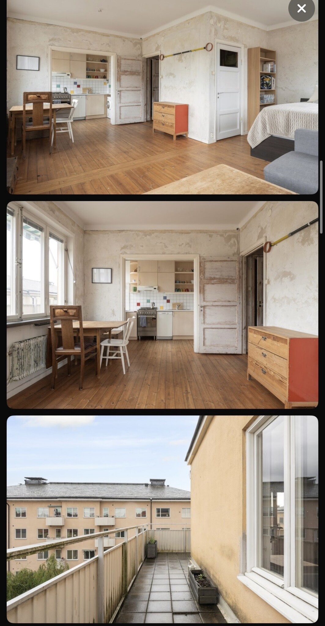

Nuvarande ägare har inte bott där på flera år och i princip allt behöver renoveras, förutom badrum. Vi tycker båda att det är kul att bygga och ser fram emot att bygga på vardagskvällar och helger. Lägenheten är totalt 42 kvm så ingen jätteyta, även om vi likväl är inställda på att det kommer bli mycket jobb.
I stora drag ska vi:
Bifogar planritning och bildserie som ger ett hum om nuvarande skick.
Stort tack!
- Dra om el för få nya vägguttag i tak och sovrum
- Spackla och måla om alla väggar, dörrar och element
- Slipa golv
- Lägga nya lister i alla rum
- Bygga en vägg så att lägenheten blir en tvåa, inklusive en innanpåliggande dragdörr
- Bygga platsbyggda garderober i hall respektive sovrum som får ersätta det som idag fungerar som en ”inre hall”
- Riva och göra om köket helt (lyckligtvis har vi inget behov av nya rördragningar)
Stort tack!

Jag skulle börja med den nya väggen. Den påverkar ju mycket av allt det andra. Dessutom slipper man efter det sova i det rum där det renoveras och därmed är mycket dammigt.
Utöka elinstallationen kan vara bäst att göra just innan man börjar med väggarna, eftersom ändring av elinstallationen kan medföra att det blir skador på väggarna.

Jag hade tagit golvslipningen direkt (innan ni flyttar in). Det är verkligen ett skitgöra om man flyttat in alla möbler. I övrigt är det ju mest vad man kan stå ut med. Köket går bra som ung med micro samt papptallrikar varvat med utemat så där skulle jag som ovan förslag känna in lägenheten. Kör ikeakök så får ni grejerna snabbt när ni väl bestämt er.
När ni slipat golvet skulle jag satt upp väggen, det är inte ett skitigt jobb så det kan ni göra boendes i lägenheten. Gör sen färdigt sovrummet.
Släpa inte in för mycket saker innan ni är klara utan nöj er med en säng och på sin höjd bord och stolar. Så lite kläder ni kan, när sovrummet är klart kan ni börja fylla på med lite mer tillhörigheter. Ta vardagsrummet sist, ni kommer ändå inte ha tid att sitta där innan ni blir klara, då håller ni tempot uppe
Obs! om ni med att dra om el menar fräsa in VP-rör i lättbetongväggar, gör det först av allt. Siktar ner som bara den.
