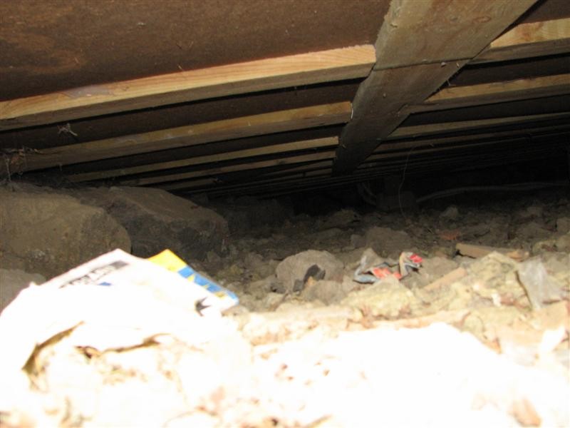

Har du bara fått med det väsentliga, borde det vara lugnt.
Ingen av dina bilder skulle göra mej skakabent för att bjuda om jag gillade huset och att allt övrigt kännts rätt. Kan inte se att bilderna pekar ut något ohanterbart som avskräcker.
Därmed inte sagt att du för evig framtid kan glömma undrgrunden. Kan ju finnas delar som du inte kommit åt att se. Köper du ett hus, tar du på dig ett långsiktigt ansvar att ha koll på hur huset fungerar.
Huvudfrågan landar väl som vanligt i vad som är rätt pris på huset. Där viker jag mej. Har inte en susning om vad som är rätt just där detta hus råkar stå.
Glöm för allt i världen inte att det finns massor av andra saker att kolla.
Kan finnas vattenskador som kommer från små läckor uppifrån. Sådana är svåra att se. Kan ta många år innan några tydliga symptom uppstår.
Det regelverk som hanterar dolda fel är ytterligt bräckligt sett från köparens synvinkel. Köparen åläggs ett stort besiktningsansvar.
Finns ett oräkneligt antal fel som kan belasta ett hus och vara dyra att åtgärda.
