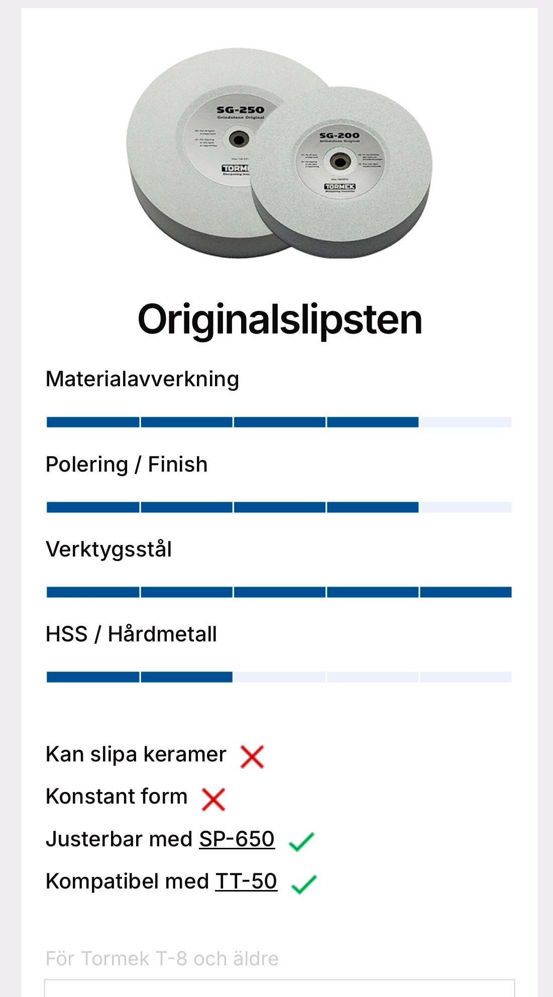

Hade dålig koll på vad originalstenarna SG klarade av för material, men HSS-stål var inte ett av dem. Jag skulle fixa till några hyvelstål till planhyveln och det avverkades i princip ingenting. Finishen blev dock fin.
Kompisen med träsvarv och många snabbstålsskölpar tipsade om SB-250. Vad är er erfarenhet av den stenen? Är den bättre för andra material också? Känns ju onödigt att investera i den om den enbart är anpassad för HSS.

Nej. HSS hyvelstål, 150-260 breda. Vet dock inte vilken legering det är. Ingen HM i alla fall. Kompisen med HSS-skölpar övergav SG-stenen rätt omgående. Tormek själva listar den som olämplig för HSS
Det kan jag inte hitta, däremot skriver de så här
"SG-250 Originalslipsten är det perfekta valet om du vill ha både en effektiv slipning och en fin ytfinish i samma sten. Den fungerar tillsammans med olika typer av verktyg och stålkvaliteter, även HSS. SG-250 Originalslipsten levereras som standard med Tormek T-8 Original."
Jag slipar mina HSS stål på min lilla T4 och det fungerar, men det tar lite tid att få in snitsen. I början blev det så att jag mest polerade sidan. Men, jag har korta stål. Endast 240 mm.
