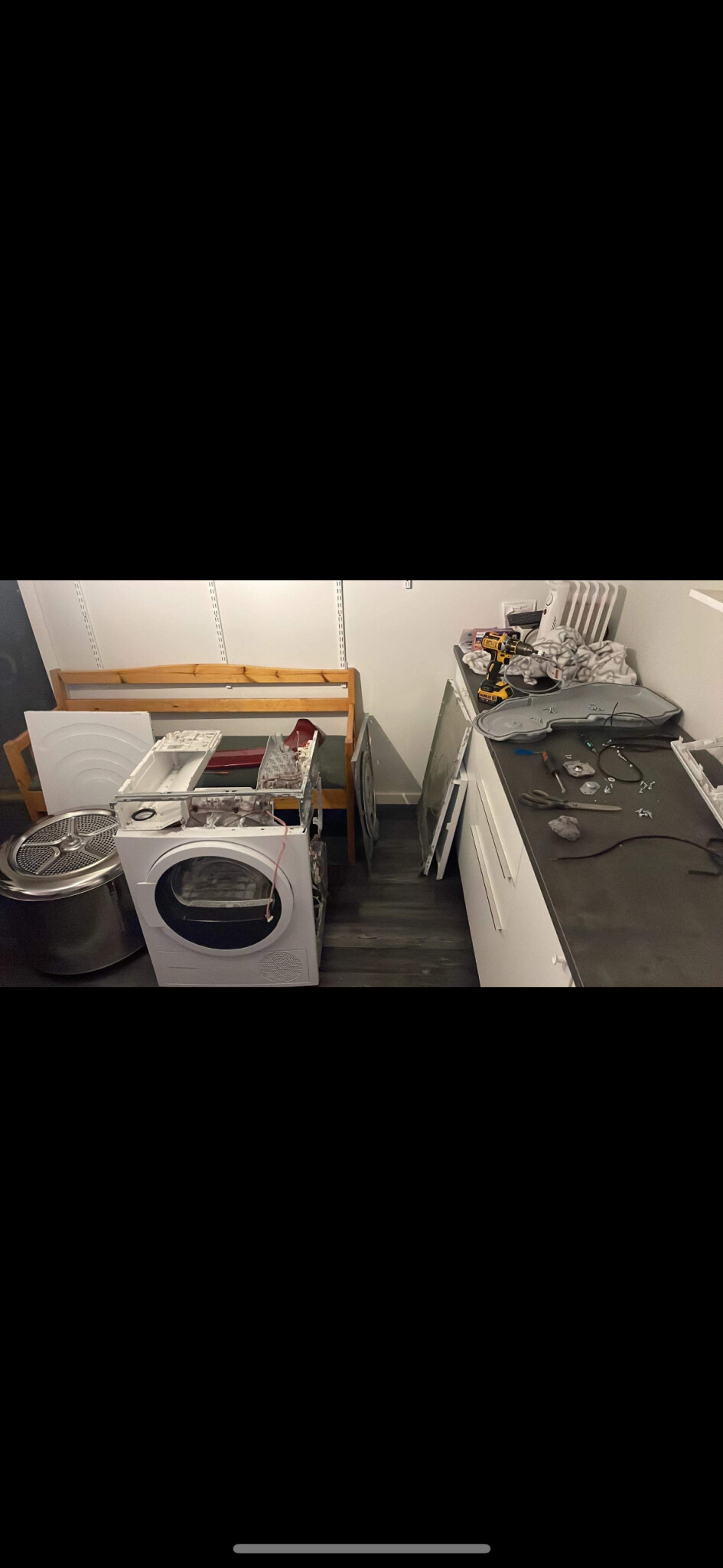

Googla först om det inte finns några instruktionsvideor hur man kommer åt remmen. Det kan bli mycket onödigt jobb om man öppnar i fel ände.

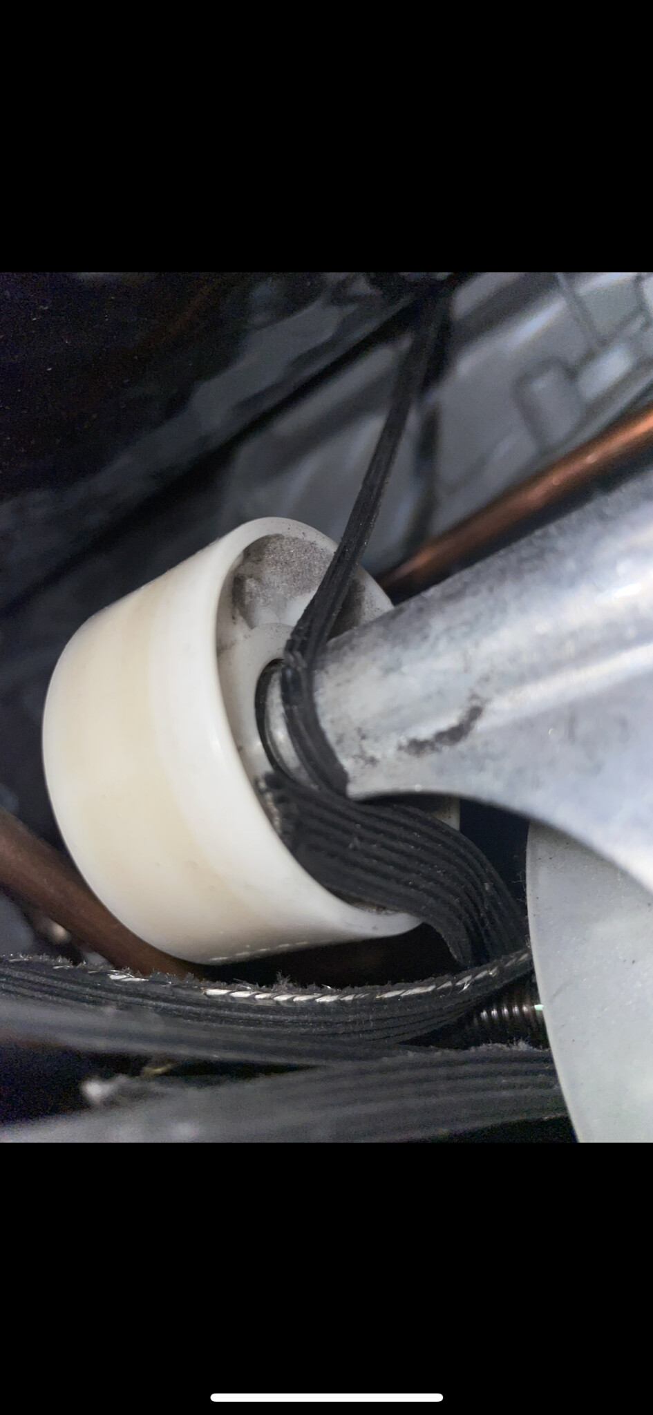

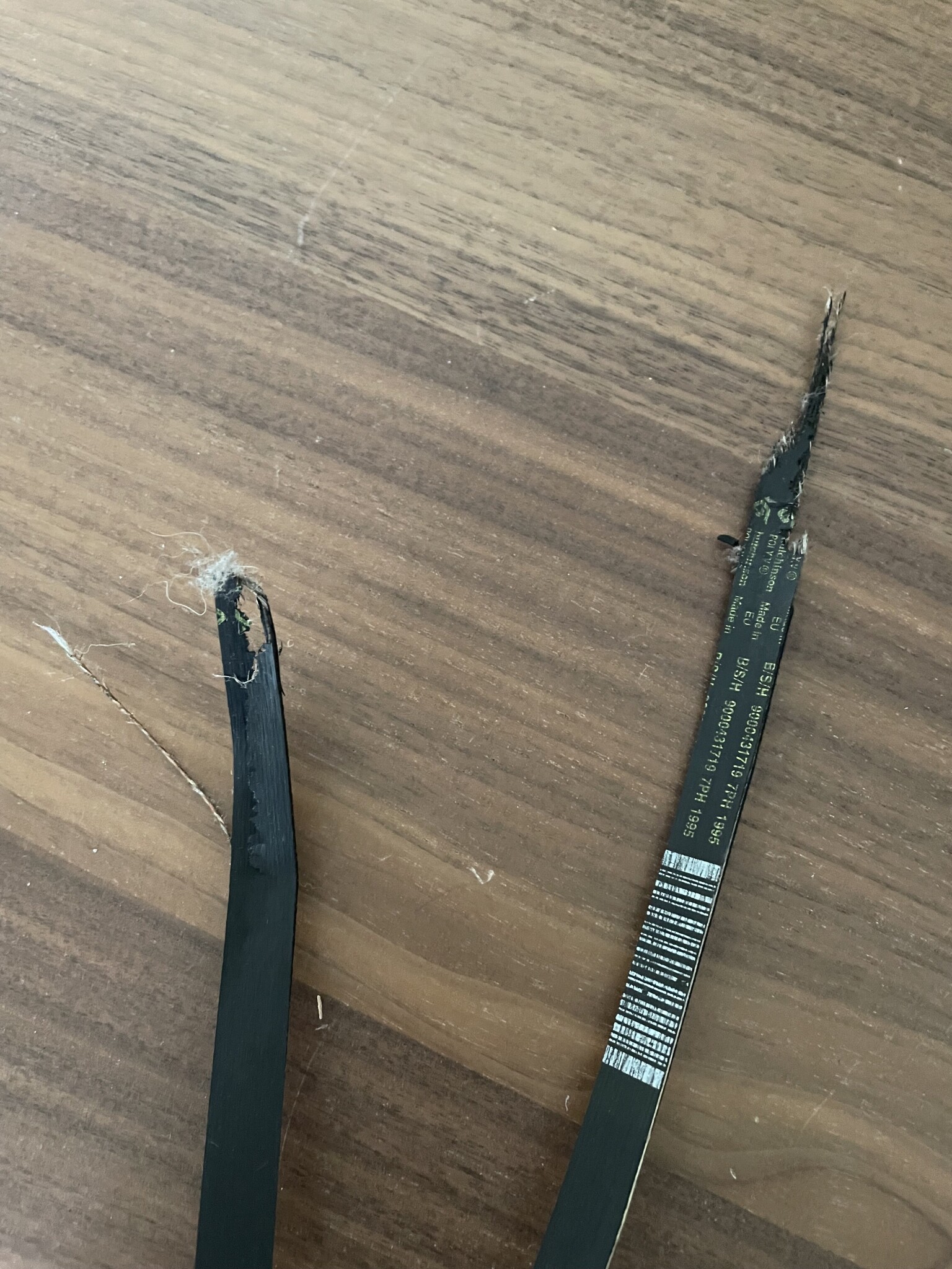

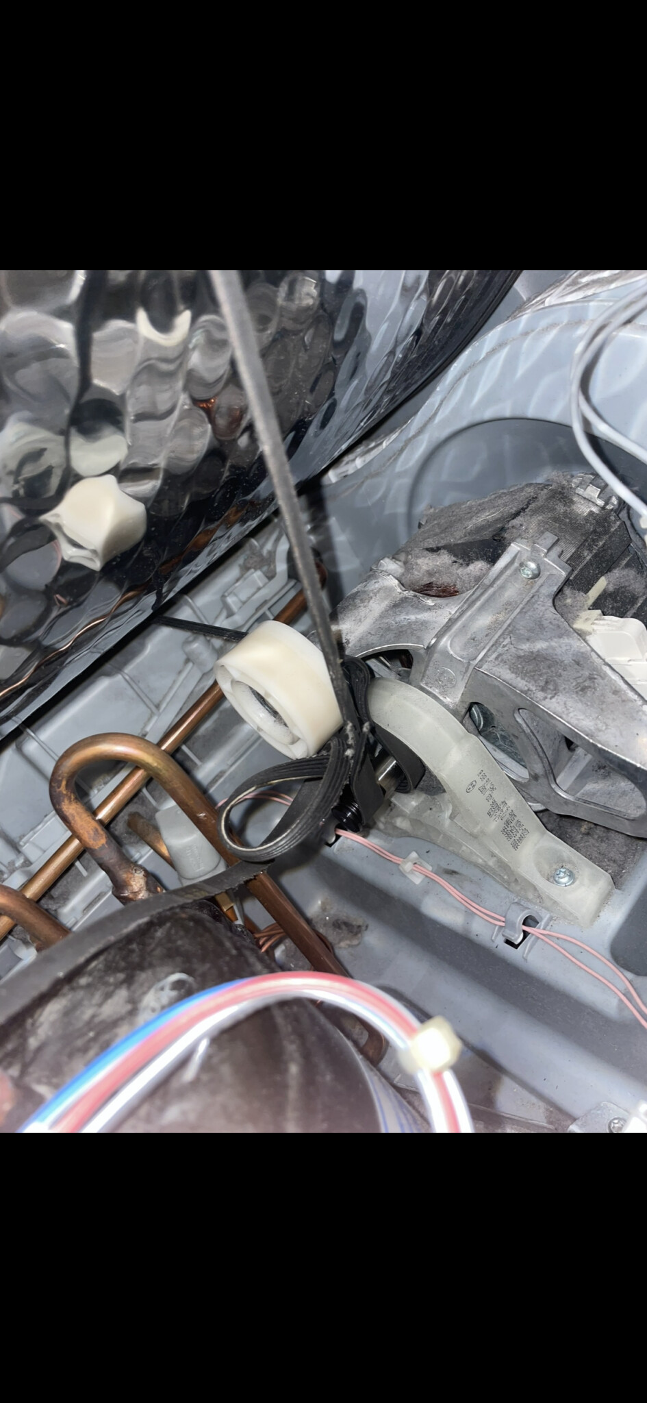

Precis sådär lät våran också när remmen hade gått av, en liten del av remmen hängde kvar på remhjulet på motorn och orsakade missljud.
Bytte rem och nån månad senare gick även den nya remmen. Med ett nytt lager i löphjulet och ytterligare en ny rem så funkade den i över ett år (sen sålde vi huset)

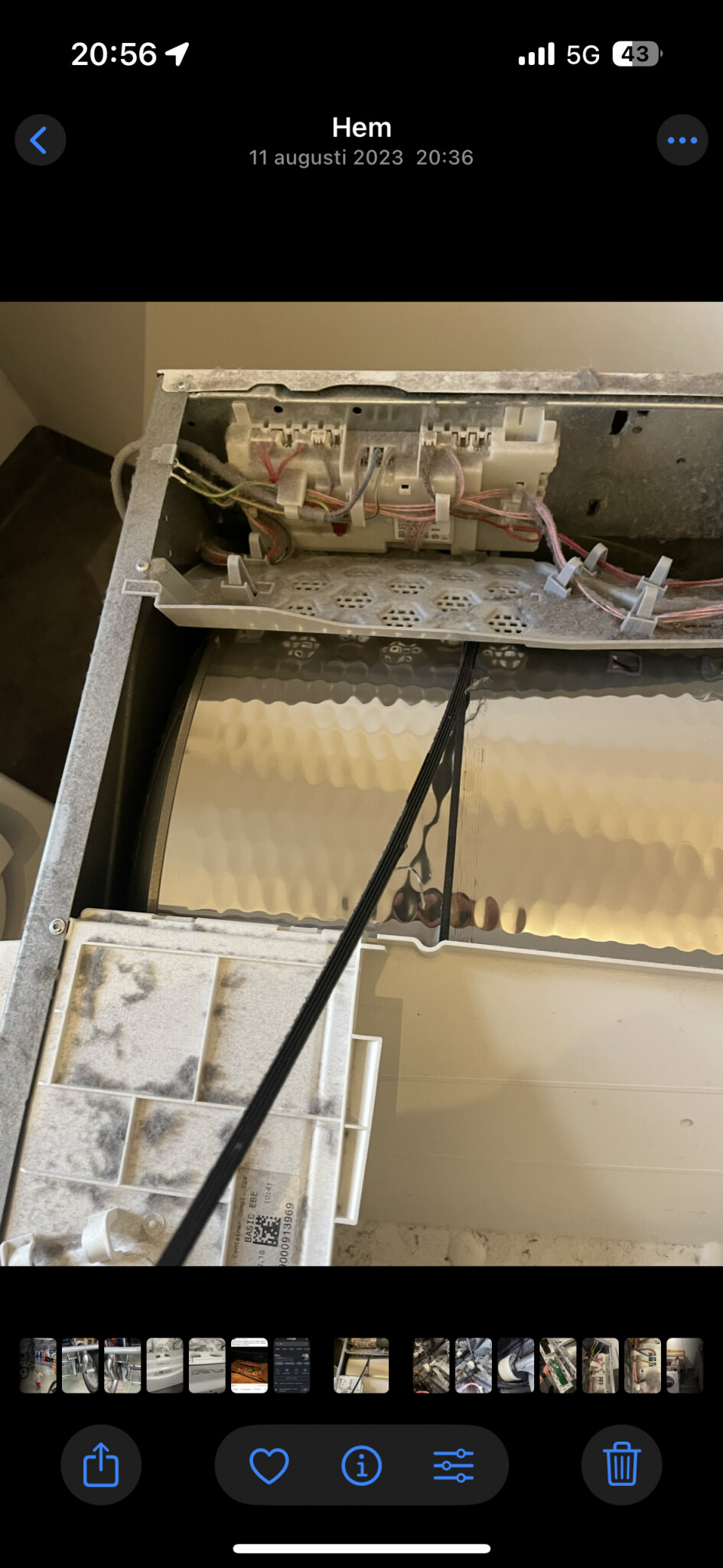

Jag tror absolut att det är remmen som gått av alt hoppat av. Lossa toppen så kan du kolla.Esvorst skrev:
S snikanor skrev:
Det var remmen, tack alla 👏🏼Esvorst skrev:
