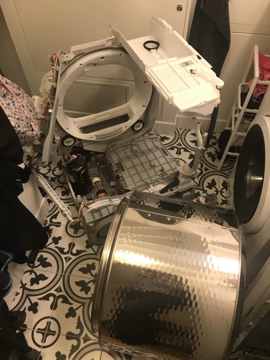

plockade ner min 8 med värmepump häromdagen för att byta rem och städa lite. Fanns rätt mycket grus och skit som gjorde att den gick lite trögt.
Nedmonterad torktumlare med delar och trumma synliga på ett mönstrat golv.
finns ju en fläkt längst fram och sen ytterligare ett fläkthjul på baksidan. är det den fram så kostar den väl ca 600kr till min maskin.
