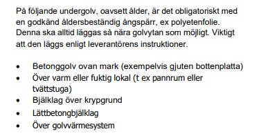

Varje tillverkare av flytspackel har olika tider för torkning det står i deras produktblad, utgå ifrån den och vänta någon dag extra..
Glöm inte att lägga 0.2mm ålderbeständig plast direkt på spacklet och sedan foam och parkett..

Det känns ganska fuktigt i rummet, men är inte överdrivet fuktigt när jag tittar. Ställde in en hyrgrometer och den är nere på ~55% nu. Så det går nog ganska fort ändå. Vi flytspacklade för 48 timmar sedan.
Behövs den åldersbeständiga plasten även om det är ett mellanbjälklag?
Ja man brukar ha den alltid när man har betong eller liknande under, ganska billig försäkran att inte parketten blir skadad av fukt om du frågar mig..O JonathanFlod skrev:Nejdå, det ligger inte i fukten.
