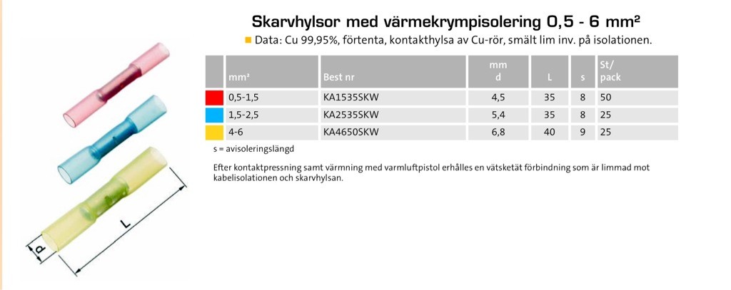

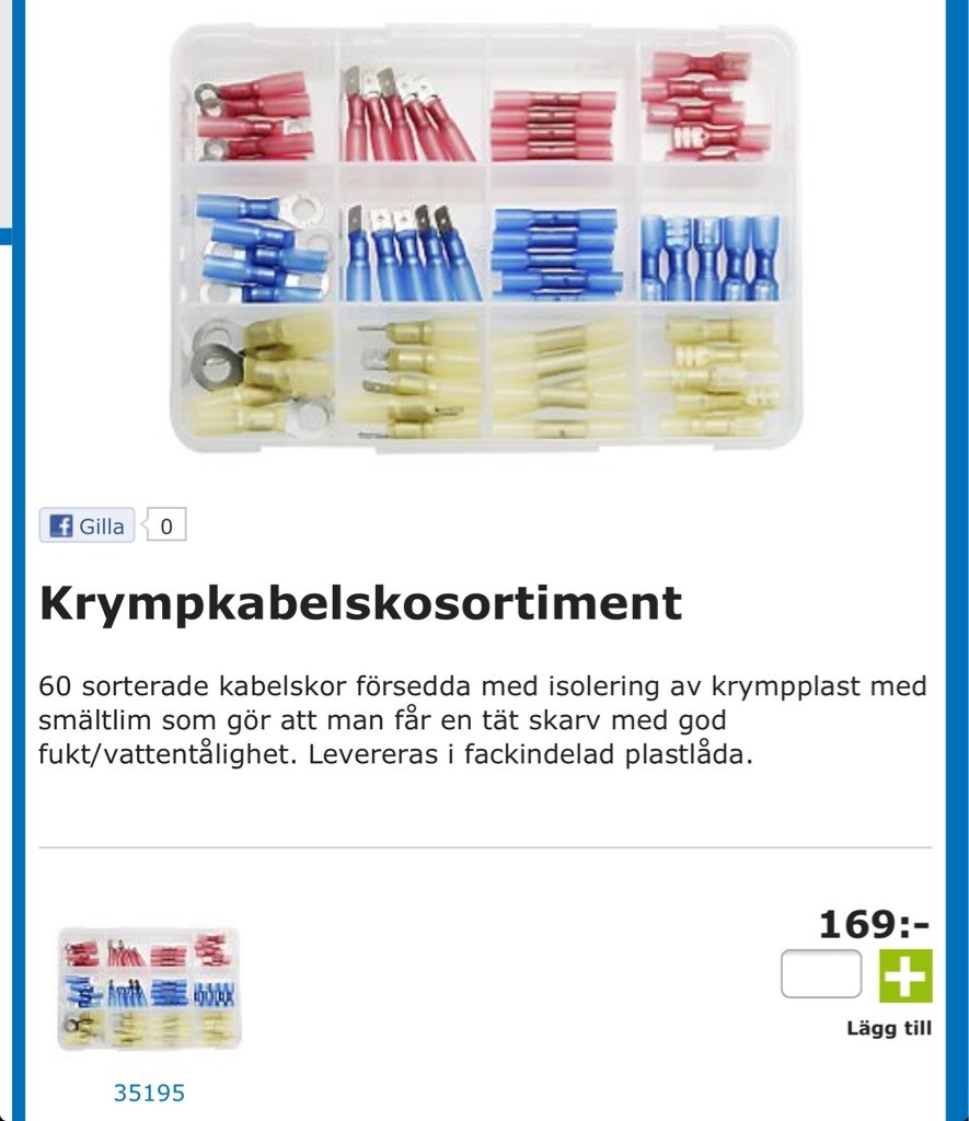

Jag skulle använda presshylsor med krympisolering med lim i, sedan krympslang med lim utanpå.Iceman71 skrev:Hallå!

Jodå, det är en ringkärnetransformator.
Skarvarna är antagligen problemet, men jag tror det blir svårt att dölja dem i stolparna (har även en del spot:ar). De där skarvhylsorna verkar riktigt intressanta. Var får man tag i sådana (som glad amatör)?
Blir det tätare med krympslang med lim än utan lim? Tycker vanlig krympslang brukar smälta sig fast, men det kanske är för att jag har värmt för mycket.

Normal krympslang skall inte smälta sig fast. Plasten skall inte smälta, varken slangen eller detaljer den krymper mot.
Krympslang med lim finns såvitt jag förstår som alternativ till gjutskarvar när man skarvar starkströmskablar under mark. Så det skall vara vattentätt.
