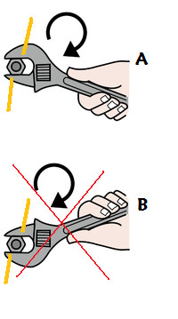

Jaha ja, men så är det i alla fall för mig. Man fick lära sig det i verkstadsskolan på 60-talet. Anledningen ska ha varit dels för att inte dra sönder skiftnyckeln och dels för att minimera risken att " runda" skruvskallen/muttern. Huruvida det stämmer vet jag inte då jag, förutom i undantagsfall, använt skiftnyckeln i enlighet med vad jag blivit lärd. Möjligen kan någon fysiker besvara frågan.Stefan Bengtsson skrev:
Det är helt riktigt, och för min del känns det lika "fel" att använda fasta nycklar med vinklat huvud på fel håll...)ion skrev:
- Å andra sidan är den rörliga halvan den som är svagast och därför flexar mer och en flexande skiftnyckel ger runda muttrar, varför den kanske skulle användas omvänt eftersom momentet på den rörliga delen då är mindre...Eller ?ion skrev:
(Hm, Nu startade jag nog kriget....? )
Inget krig med mig i alla fall.hyggabus skrev:
Varför får någon insatt fysiker gärna berätta. Jag fortsätter dock att skruva som jag lärt.
Men om man använder den "fel" blir belastningen längre in, vilket borde betyda att ställskruven måste hålla emot mer än om jag använder den "rätt", då pressen på den rörliga delen gör att den låser till en del av friktionen i sliden. ( Lösa spån bara )
Redigerat av moderator:

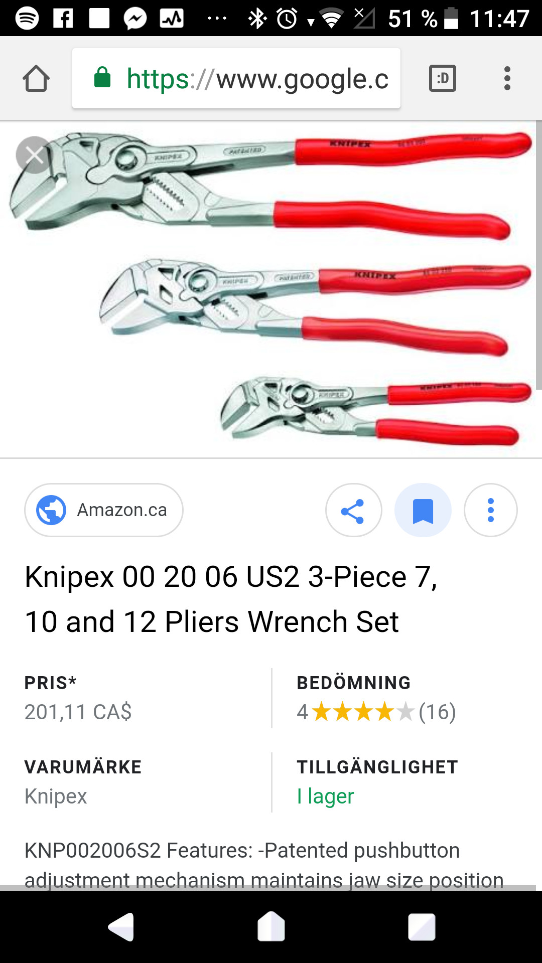

Dom här krommuttertängerna är suveräna både som skiftnycklar och till att bocka mindre plåtbitar!F fp01 skrev:
Håller inte med. Spontant känns det som det borde vara tvärtom.ion skrev:
Om belastningen på den rörliga delen ligger längre in så är böjmomentet på den lägre.
