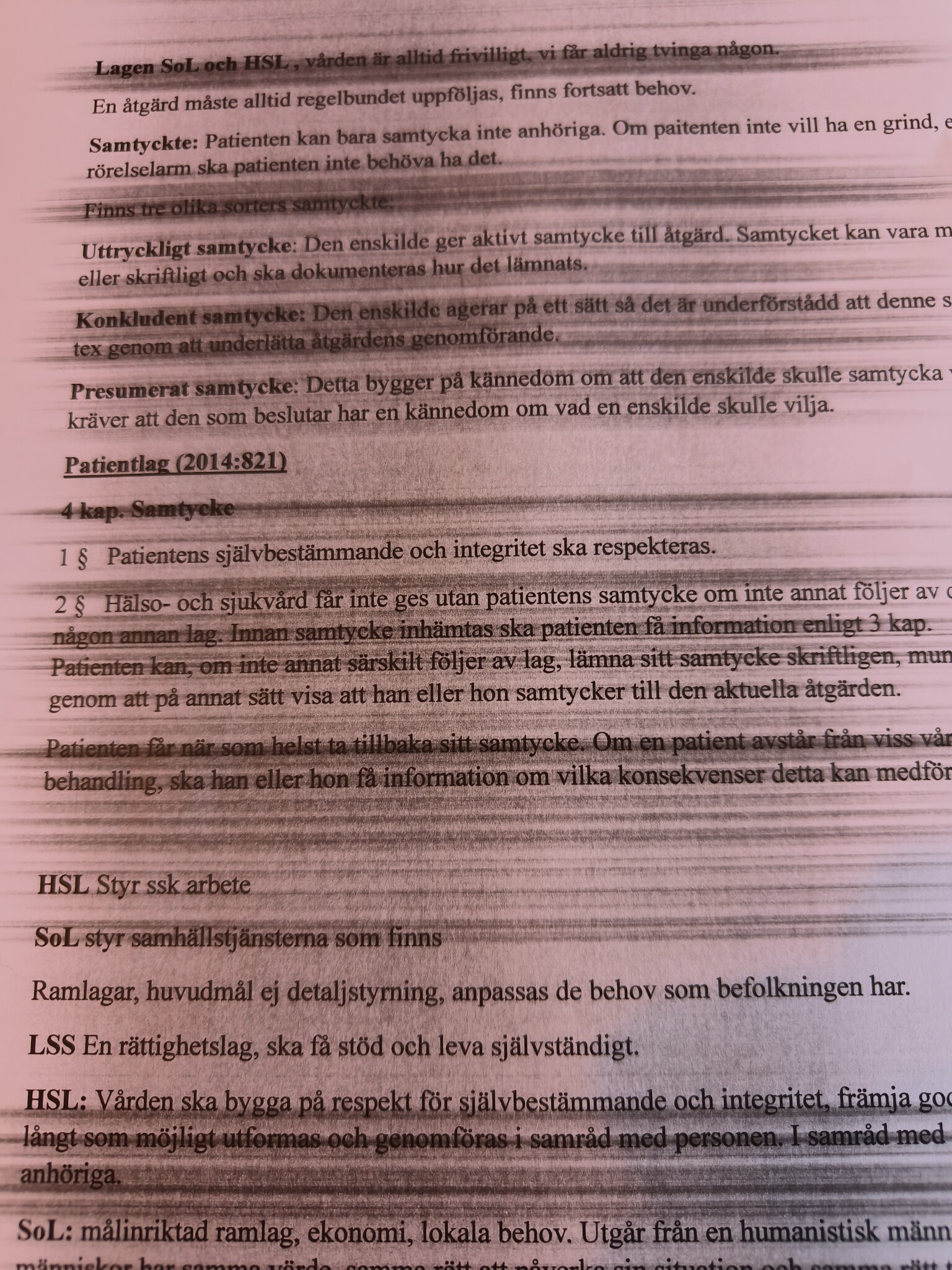

kisumisu kisumisu skrev:
Skriver en ny tråd då den förra var senaste inlägget 2015.
Jag har en Samsung CLX-6260.
Har varit riktigt bra skrivare och är ingen ny eller så.
Har används mycket sparsamt mest scannat in pdf :)
Nu tog original toners slut.
Men det jag inte förstår, hur kan alla 3 färgerna ta slut på en gång?
Det enda som finns kvar enligt skrivaren är svart och även det litet.
Är det normalt att man får byta ut alla samtidigt? Är det inte just det som vitsen med alla separat att man byter den färgen bara som är slut eller är jag nu helt ute och cyklar?

Pumpar upp nu min tråd då det blivit ett problem.
Utskrifter har börjat se ut såhär:
Utskrift av textdokument med suddig och ojämn textkvalitet där vissa delar är oläsliga, vilket antyder problem med skrivaren.
Vad kan det bero på?
Bytte ju alla kasetterna mer eller mindre samtidigt. Varit lite småfel en lång tid, men nu är det ohållbart.
Kanske dum fråga, men har du kört skrivarens rengöringsprogram?
När min skrivare börjar se ut sådär så brukar det lösa problemet.
kisumisu
Har försökt hitta rengöring men hittar inget sådant i min samsung. Tänkte stt laser inte har sådant. Men får nog försöka klura i om jag hittar det nånstans.
Tack för den iden! Då kanske det måste finnas rengöring någonstans.
Ibland blöder låspristoner. Då brukar det gå att reklamera dom. Jag skulle rekommendera originaltoner
123ink brukar ha bra pris på originaltonee
