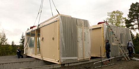

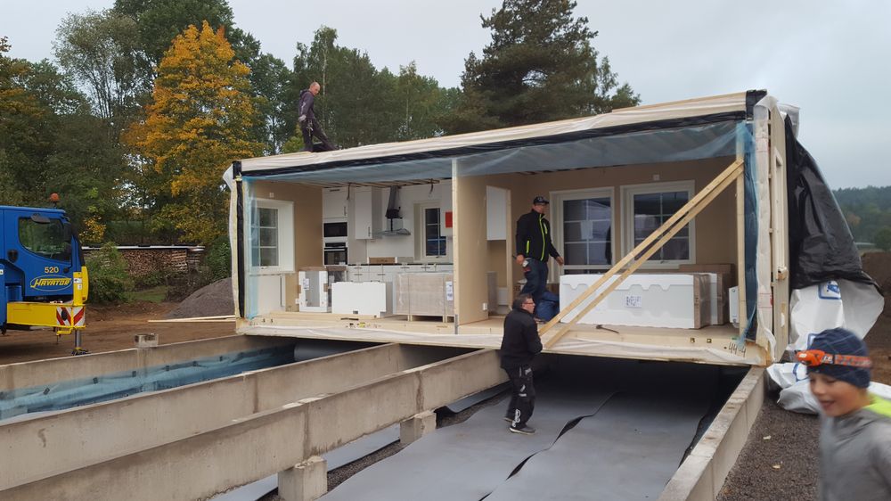

Jo det spelar en ganska stor roll, kom väggar, golv och tak för sig så var det helt enkelt inte ett Älvsbyhus du snackar om.
Då är det någon annan husfabrikant du rackar ner på.
ÄH bygger volymer, inte element.
Och de sätter ihop så gott som hela huset i sin husfabrik, under tak, under kontrollerade former.
Så här ser deras volymer ut:
Och visst verkar det vara tapetserat?
