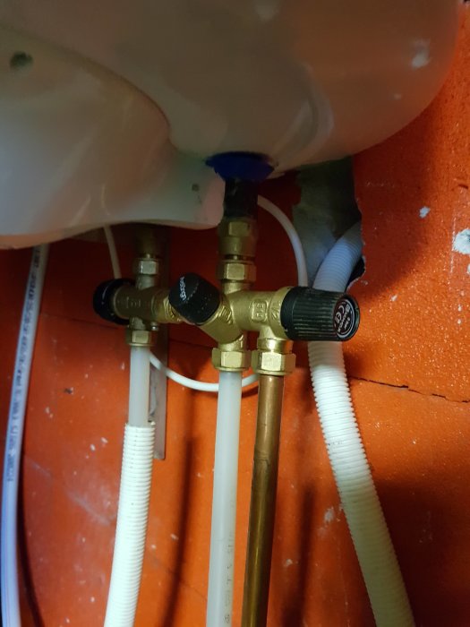

Jag har en ny varmvattenberedare för i år. När jag skulle tömma den på vatten under alla helgona helgen så fick jag inte ut allt vatten. Den är på 80 liter men jag fick ut knappt 30 tror jag. Den är av modell gorenje. Jag har låtit det vara då det inte varit så kallt. Tänkte nu efter nyårshelgen tömma den. Har någon tips om hur jag ska göra? Bifogar en bild.
Har en fråga till. Nu när jag kom tillbaka till landet och satte på vattnet så får jag inget varmvatten. Har två armaturer inne i huset och när jag vrider över till varmvatten så försvinner trycket och det kommer inget varmvatten. Har någon tips om vad jag kan göra?
Tacksam för tips

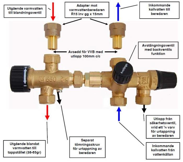

Öppna/vrid säkerhetsventilen,
Öppna tömningsskruven på blandningsventilen.
Det bör även gå att öppna alla kranar i huset, på så sätt så kommer det in luft i VVBn.
Varmvattenberedares anslutningar och ventiler med beskrivande pilar och texter.

Låter som att du inte får något vatten in i tanken. Har du öppnat kallvatten-ventilen till beredaren?

Det enda jag vredpå när jag försökte tömma var säkerhetsventilen. Har inte stängt nåt vad jag minns. ☹

Du måste ha stängt kallvattnet någonstans, annars hade tanken fyllts på med kallvatten, när du tömde den.

Jag stängde av vvb och även vattnet helt in i huset. Har gjort på samma sätt som med den gamla vvb men aldrig haft detta problem tidigare. Känner mig helt novis i detta. Är inte riktigt mitt område och har tyvärr ingen som kan hjälp till i hushållet. Får nog försöka ringa hit nån för hjälp. Jag har kallvatten med bra tryck så det blir till att värma vatten.
Det kan ha följt med smuts som lagt sig som ett lock nånstans. Prova att trycksätta kallvatteninloppet på beredaren med tryckluft så borde det få fart.
Vad händer om du vrider på säkerhetsventilen? Rinner det ut kallvatten, med "högt tryck"? Om inte, prova att vrida på avstägningventilen på varmvatten-beredaren.

En liten luftkompressor och ett renblåsningshandtag, håll munstycket mot röret.
Du kan få behöva tejpa munstycket med ett antal varv eltejp för att det ska sluta tätt mot röret.
Jag utgår då ifrån att kallvattenanslutningen på vvb är släppt.
Avstängningsventilen på beredaren ser stängd ut

Tack för tips. Nu fick jag ut vattnet ur beredaren.
