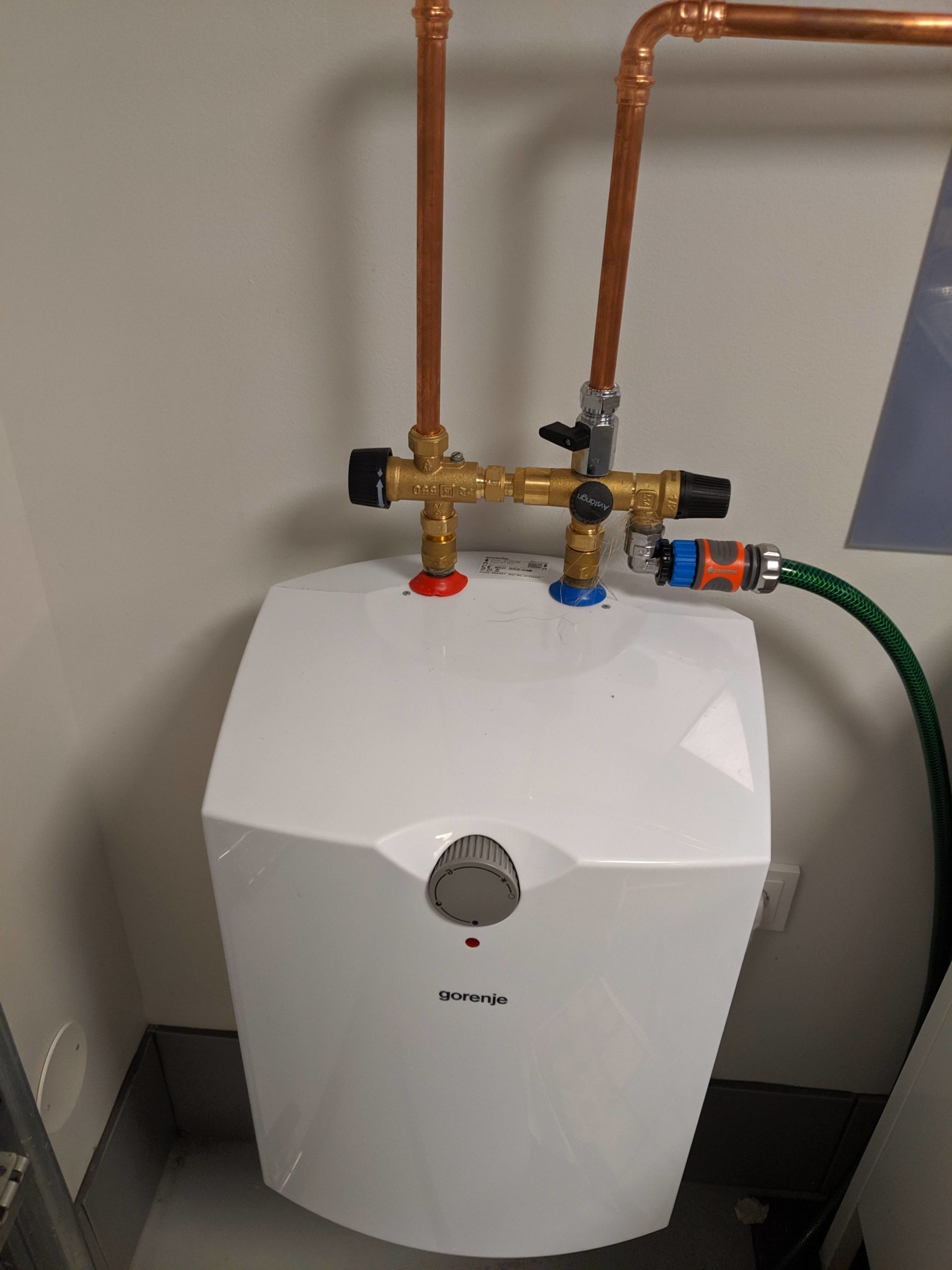

Jag har monterat en varmvattenberedare av märket Gorenje i garaget. Till den har jag kopplat en säkerhets- och blandningsventil från Bauhaus.
Nu till kruxet. Jag kommer bara använda VVB vid behov och vill därför lätt kunna tömma den. Blir dock inte klok på hur man ska göra.
Till att börja med, är det inte tänkt att vredet märkt Avstängning ska stänga av tillförseln av kallvatten? Jag upplever nämligen inte att den fungerar öht. När VVB fylldes med vatten spelade det ingen roll hur jag vred avstängningen. Kallvatten pårlade hela tiden ner i behållaren. Därav att jag satt en kulventil innan KV-inlopp.
Men till huvudfrågan, hur tömmer jag den? Hur jag än gör (med säkerhetsventilen öppen) fyller den alltid på med nytt vatten, så till vida jag inte stänger tillförseln men då slutar det rinna ur utloppet med.
Har du en bottenpropp, öppna den.
Har du ingen bottenpropp får du antingen lossa rören och suga ur vattnet, eller lyfta ner den och vända på den så vattnet rinner ur.
Se till att bryta strömmen innan, annars bränns elementet sönder.

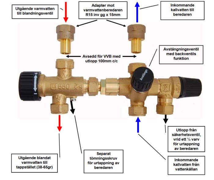

Jag vill påstå att ventilkombinationen för kallvatten är felmonterad.
Avstängningsventilen skall sitta mot inkommande vatten, alltså över kombinationens horisontella rör.
Finns en flödespil på ventilhuset som ska peka mot beredarens kallvattenanslutning.

Helt korrekt @Stegatorparn
Men jag är inte säker på att det finns flödespil på just denna varianten.
Mitt eviga tjat om att följa monteringsanvisningen är befogad!
Finns klart och tydligt i länk från Bauhaus:

Nu när du fått ordning på detta bör du nog koppla tryckluft mot VV sidan och låta utloppet gå via KV (tex via SÄV) om du vill tömma så bra som möjligt.G gein skrev:
