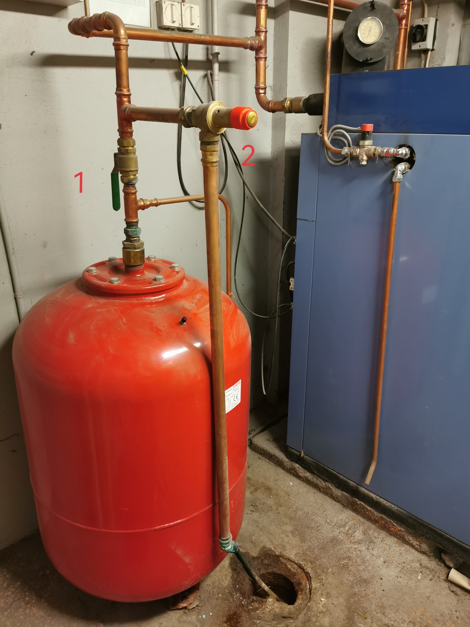

Fyller på igen och avvaktar då.GK100 skrev:
Den som kan påverka radiatorkretsen är den blå över det röda expansionskärlet. De andra två berör bara tappvarmvatten där ena är avstängning/backventil och andra säkerhetsventil med spillröret kopplat.
Och för din andra fråga får du fylla vatten till runt 1 bar igen och avvakta. Kommer du ner under 0.5 igen får du börja kolla efter läckor. Särskilt om du börjar ha värmen på mer kontinuerligt ska trycket inte ner så lågt då kan du ha läcka.

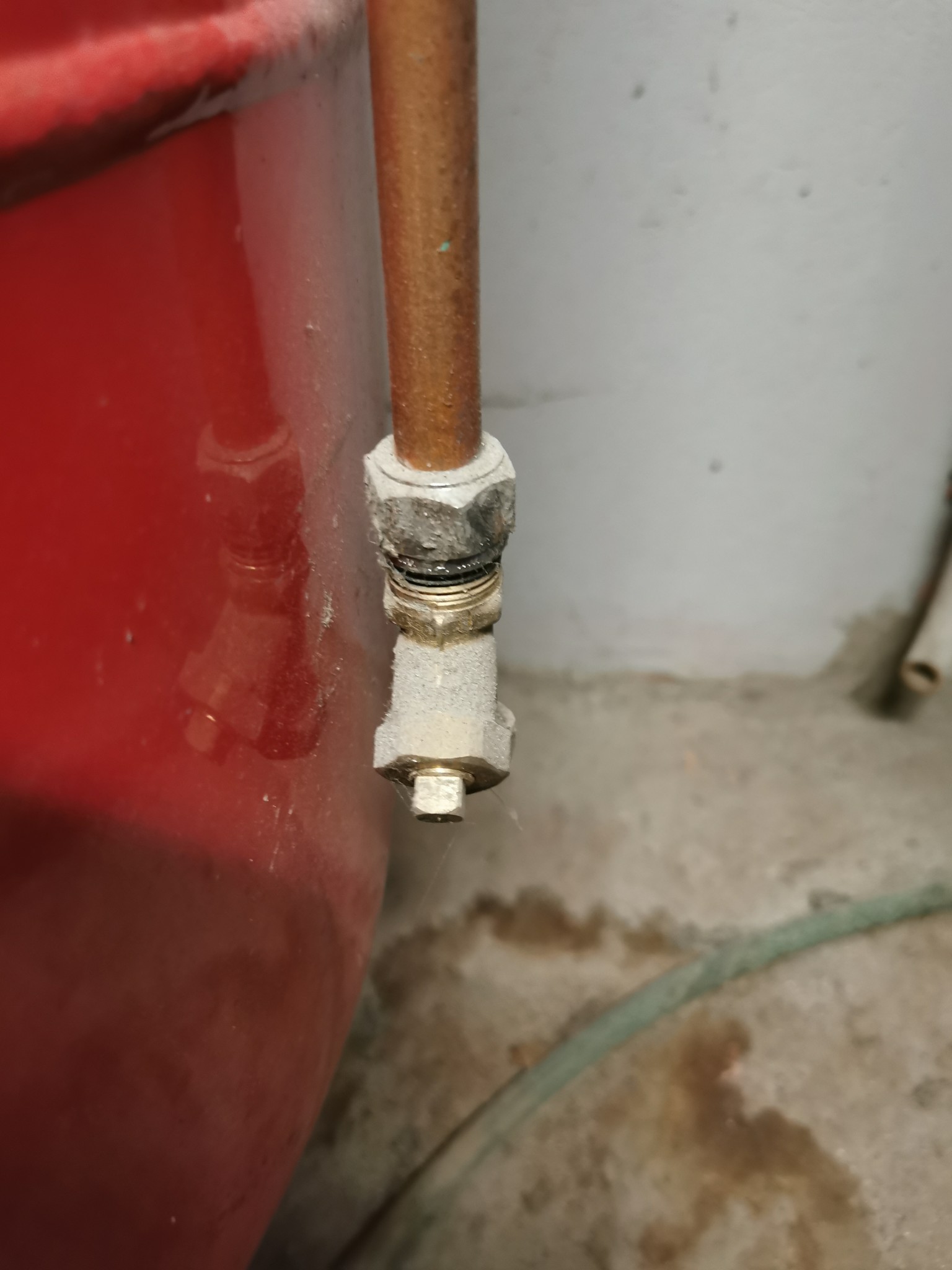

Hej, jag var osäker på om jag skulle skapa en egen tråd eller låna denna då denna redan verkar ha en del av informationen jag söker.

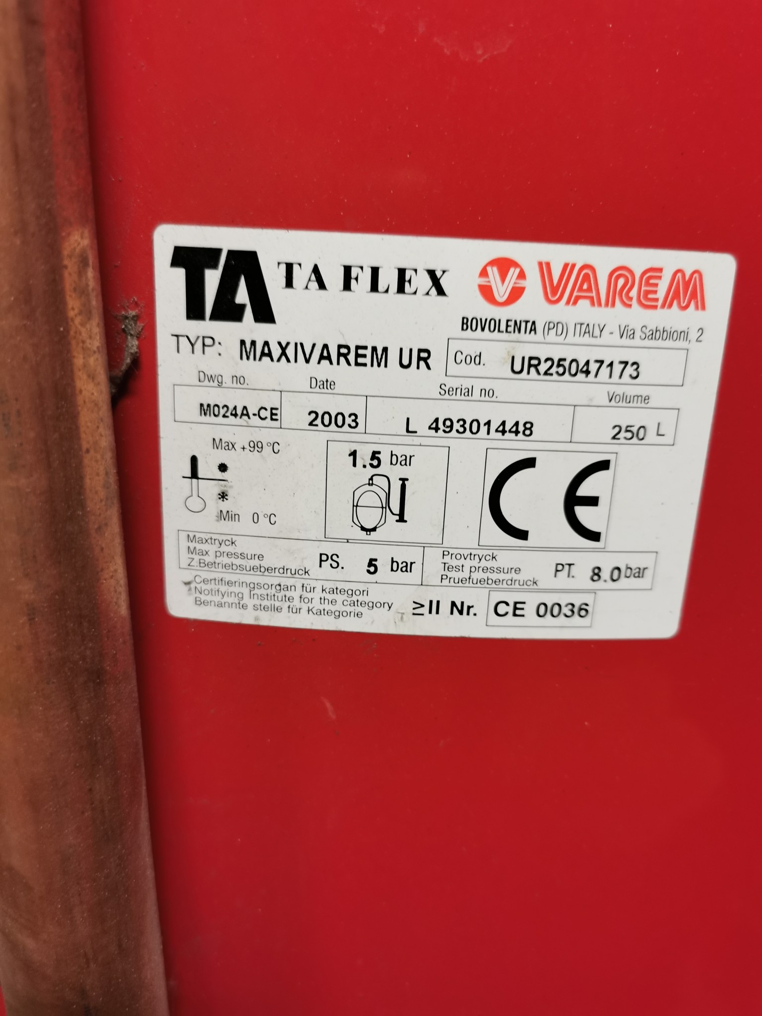

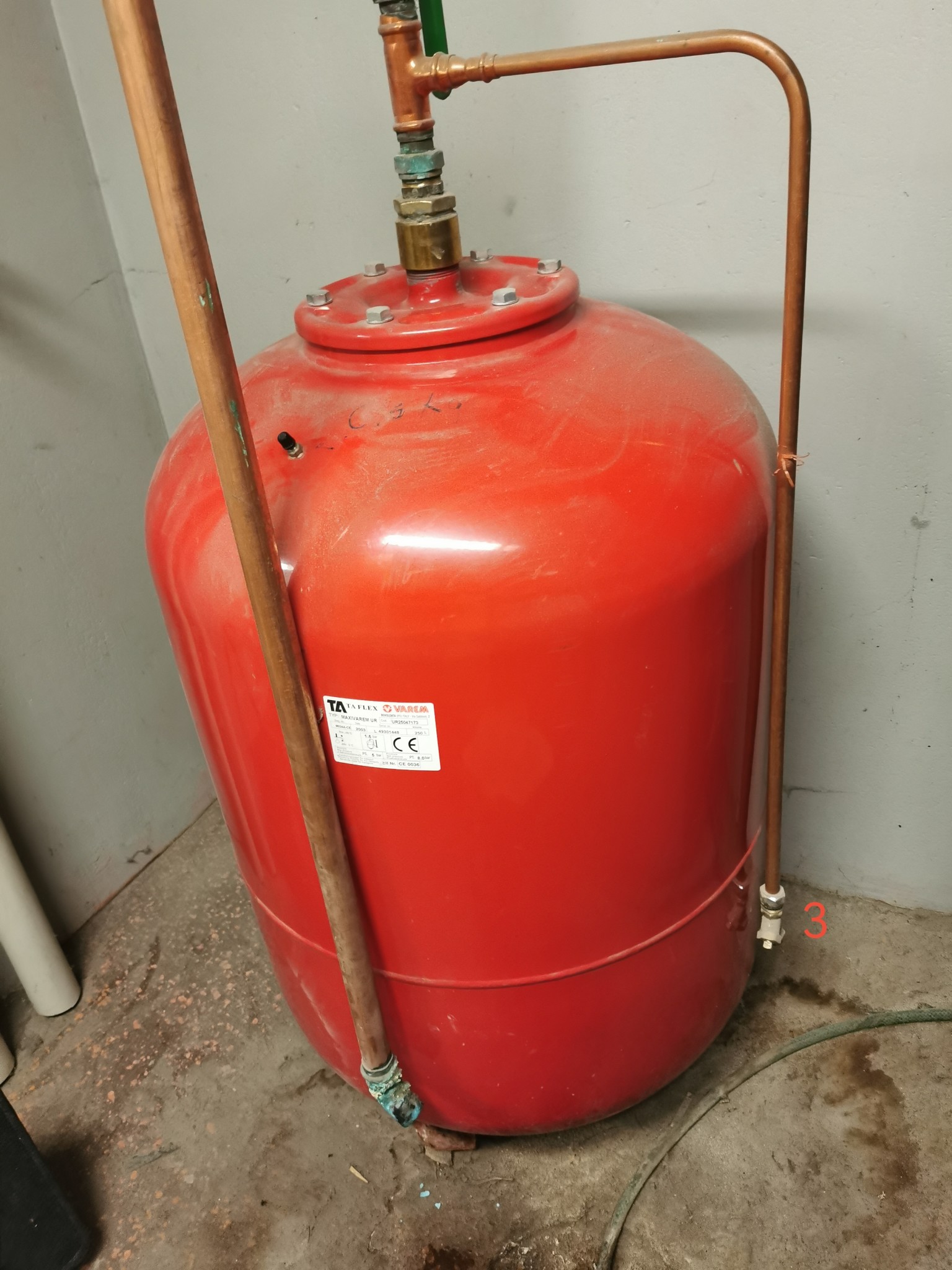

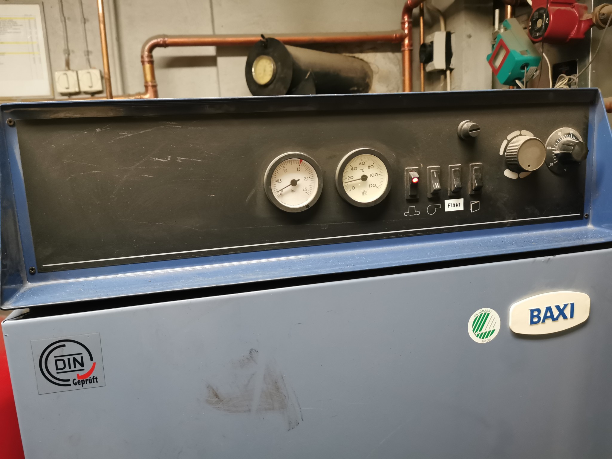

Jag vill dubbelkolla så att jag förstått allt rätt och reda ut vissa osäkerheter med tanke på hur mitt värmesystem ser ut. Tryckmätaren sitter hos mig på själva pannan, inte på expansionskärlet. Den visar 0,3 bar och mäter jag tryck där man fyller på luft för förtryck är det också 0,3 bar. Syftet är att komplettera förtryck och kolla om membranet fortfarande är helt.
Det jag undrar är följande: ska jag tömma systemet helt på vatten genom att öppna 2 (som vad jag förstått är säkerhetsventil) som nämns i ett annat inlägg eller ska jag stänga ventil 1 då detta verkar skilja expansionskärlet från värmesystemet? Om det är det sistnämnda vad gör jag sen? Hur får jag ut vattnet ur kärlet? Och vad är nummer 3 på bilden till för?
Det finns inga andra ventiler eller något annat längre ner än det som syns på bilderna, jag har kollat.
Bakgrunden är att trycket varierat från över 1 bar när jag eldat och 0.3 nu när jag inte gör det. Lyckats läsa mig till att detta beror på felaktigt förtryck och att membranet kan till och med vara dåligt. Huset är köpt i januari och föregående ägare säger sig ha fyllt luft någon gång, men ingen mer information än det. Jag har även instruerats av förra ägaren att om trycket skulle nå den röda markeringen att då öppna säkerhetsventilen och släppa ut vatten.
Vill också tillägga att när jag eldat och trycket överstigit 1 bar har det alltid börjat droppa ur röret till säkerhetsventilen. Är detta normalt eller behöver jag byta säkerhetsventil?

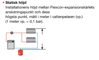

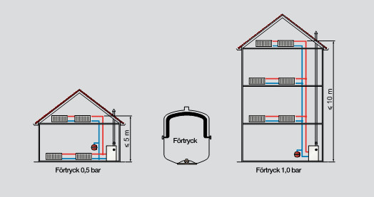

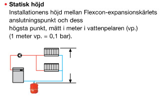

Din installation är ju underbart gjord för att kontrollera förtrycket.
Förtrycket bör vara det samma som det statiska trycket.
Alltså höjden upp till den översta radiatorn.
Bilderna nedan lånad från sidan 20 här:
https://www.google.com/url?sa=t&rct=j&q=&esrc=s&source=web&cd=&ved=2ahUKEwj0i-D7s4b_AhUjbPEDHQ8KCOYQFnoECCIQAQ&url=https://flamcogroup.com/media/files/documentation/doc_swe_h1_2015.pdf&usg=AOvVaw3Lsp-kApFYkdmOCe23eq0e
- Stäng "1".
- Öppna "3" och släpp ut allt vatten, behåll denna ventilen öppen.
- Kontrollera trycket på luftventilen.
- Fyllpå/tappa ur efter behov.
- Stäng "3"
- Öppna "1"Fyll på mer vatten i radiatorsystemet så du kommer upp i ca 0,7 bar.
- Tänd pannan!
