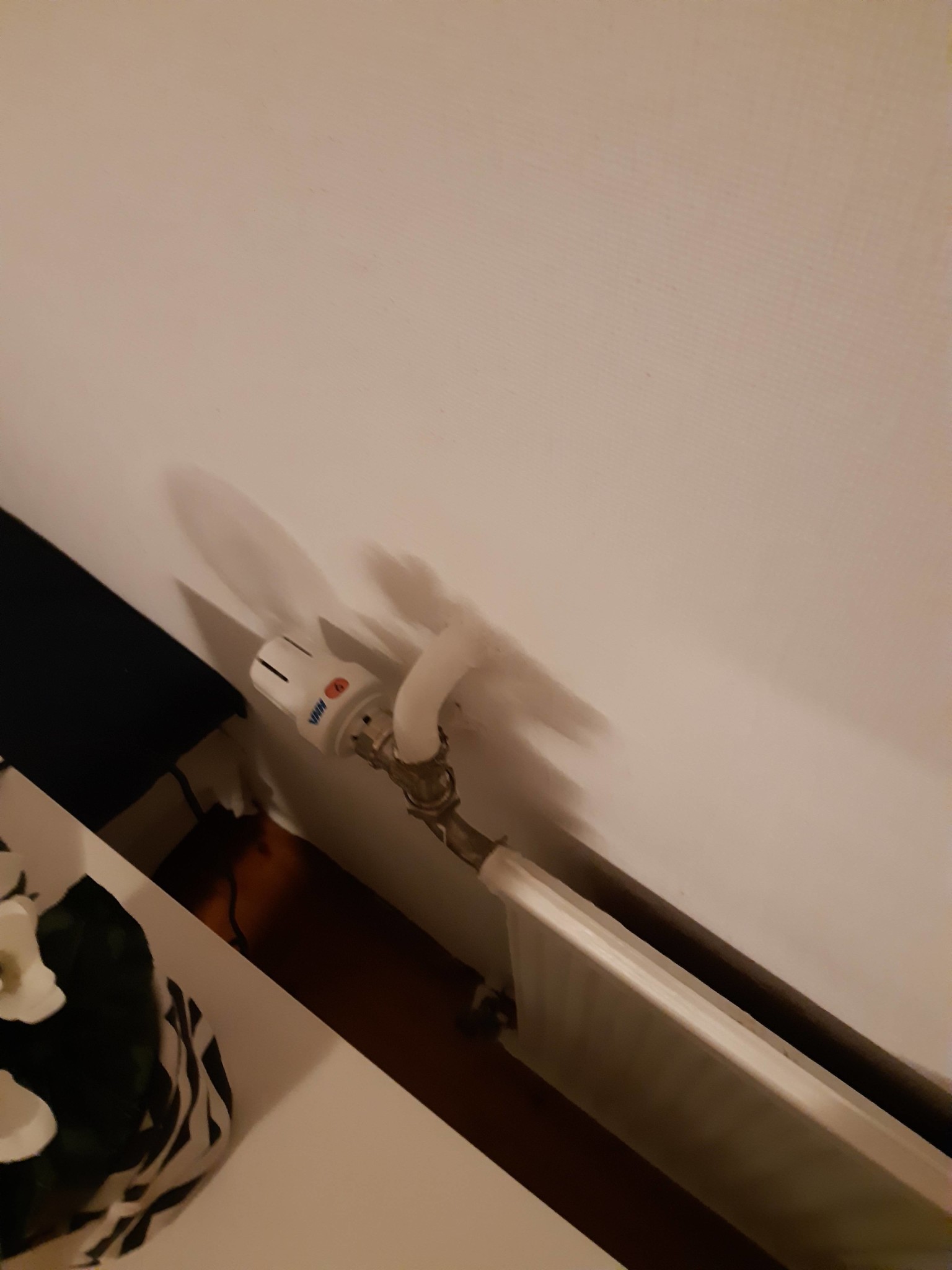

Huset är byggt 65.
Garage finns och är en del av källaren, finns ett element där.
Det är betongbjälklag mellan källare och boplan.
På betongplattan är det uppreglat och sen råspont som sen "riktiga" golvet på boplanet ligger på.
Mellan betongbjälklaget och råsponten är det sågspån som isolering.
Rören till elementen går upp i taket från pannrummet i källaren och jag tror att alla rören ligger i sågspånet. Kunde nämligen se rör som gick till elementet i köket när vi renoverade där och hade uppe en del av golvet.
Däremot går alla vattenrör till kranar etc synligt i källaren.

Har totalt 7 element i källaren, 4 st av de går rören upp i taket, 2 av dem går på vägg synligt och 1 av de går in i yttervägg.
Se bilder.
Fick inget tryckutslag på mätaren när jag anslöt den på ventilen, men det kanske inte går och kolla när det är vatten i?
Om jag trycker snabbt på ventilen kommer det luft.
Se bilder.
