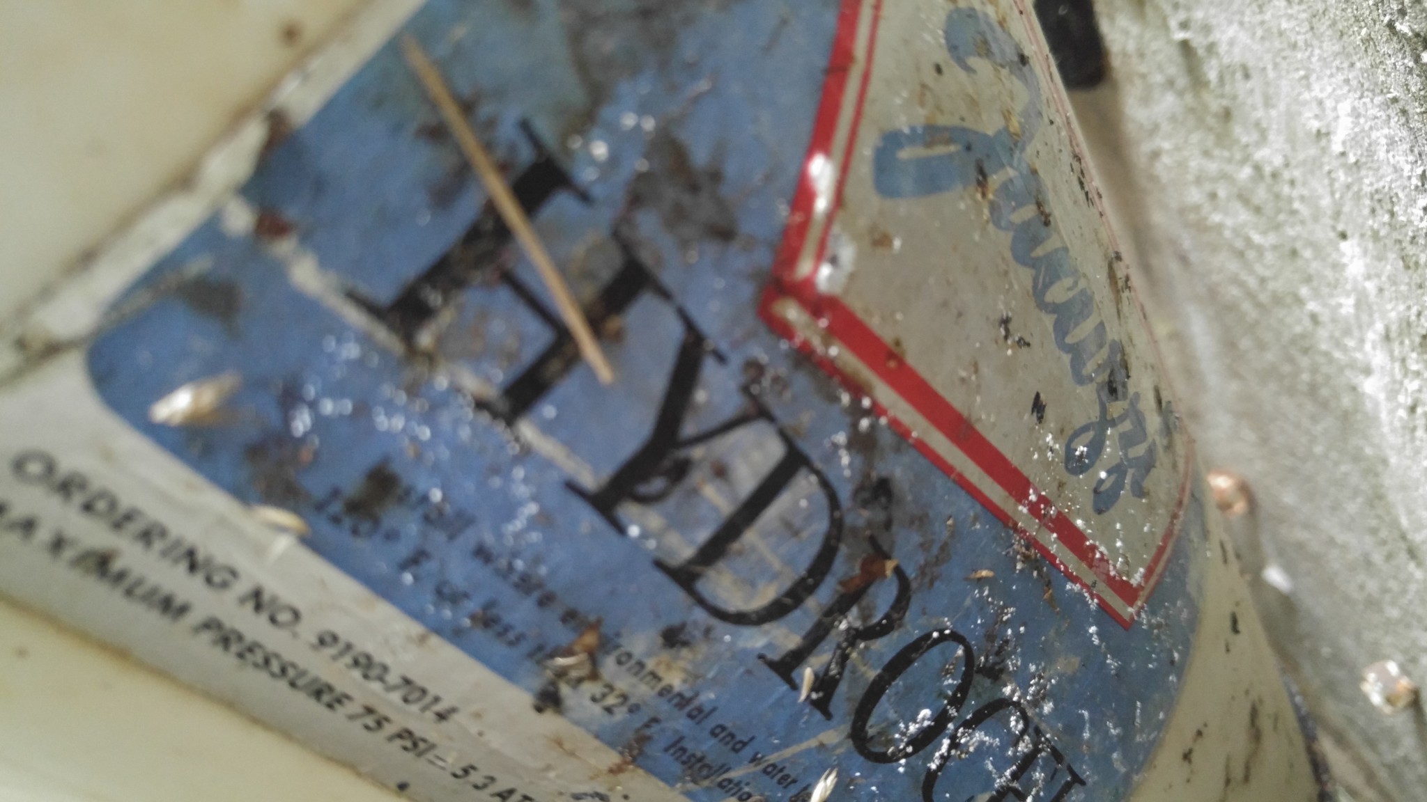

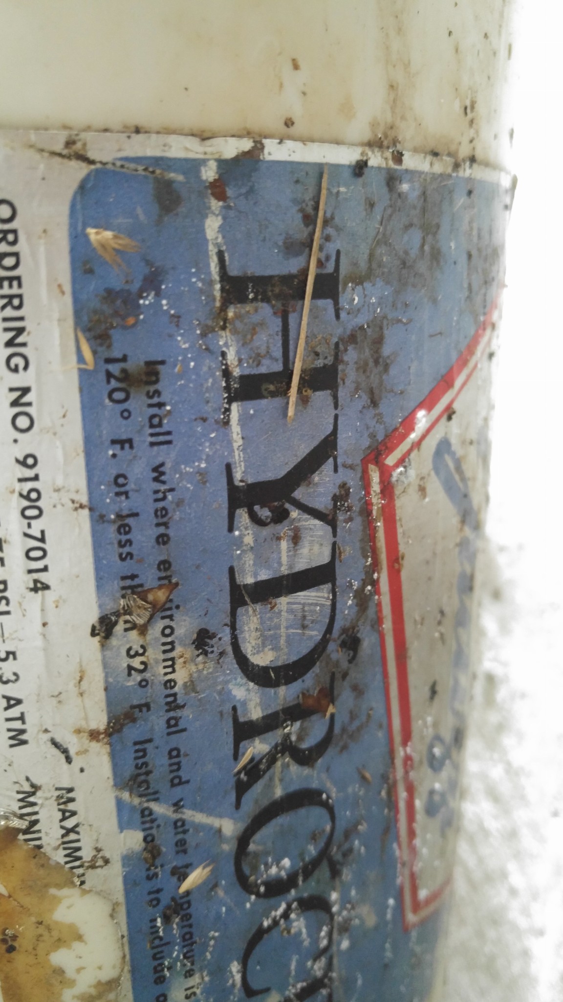

Jag har egen brunn, pump, en hydropress, mätare samt en behållare som det står Hydrocel (Jacuzzi) på (troligen från 60-talet.

Det ser ut som en gammal hydropress. En hydrofor skall vara större och har ett mätrör på sidan där man ser vattennivån.
Ser att det är en luftventil på toppen. Töm systemet igen. Stäng kranarna och fyll på med luft c:a 1,5 bar. Starta pumpen och förhoppningsvis blir det bättre. Om inte, byt hydropressen. Den har begränsad livslängd.

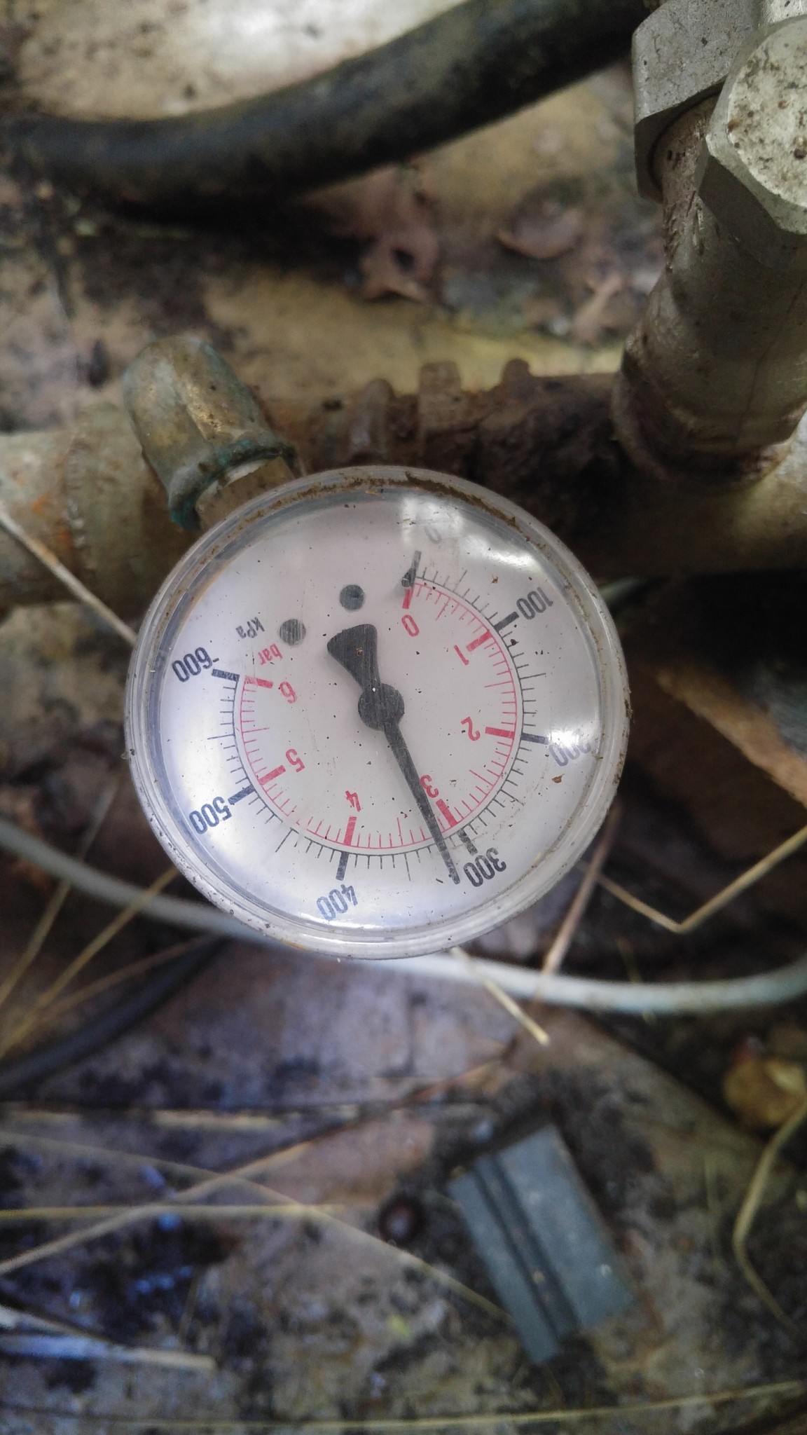

Den manometer (korrekt benämning för lufttrycksmätaren?) som är installerad visar hela tiden 3,2 bar. Ska jag fylla på luft i den hydropress jag ska köpa så att trycket är på 2,9 bar? (90% av 3,2 bar)
De flesta har ett lägre tryck än vad jag har. Kan det bli problem med att ha ett högt tryck?

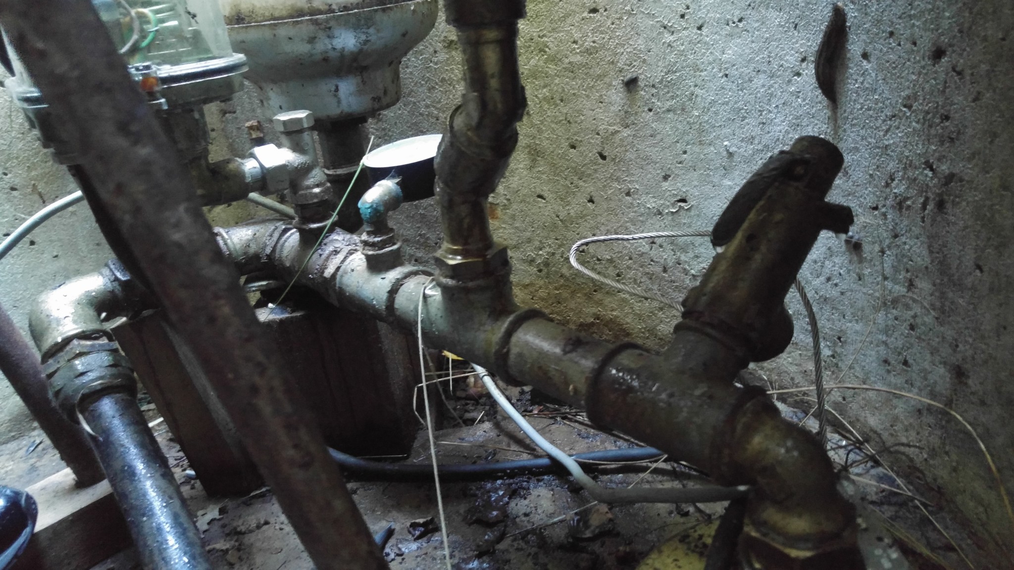

Hej
Jag antar att det är en djuphålspump (ser ingen pump).

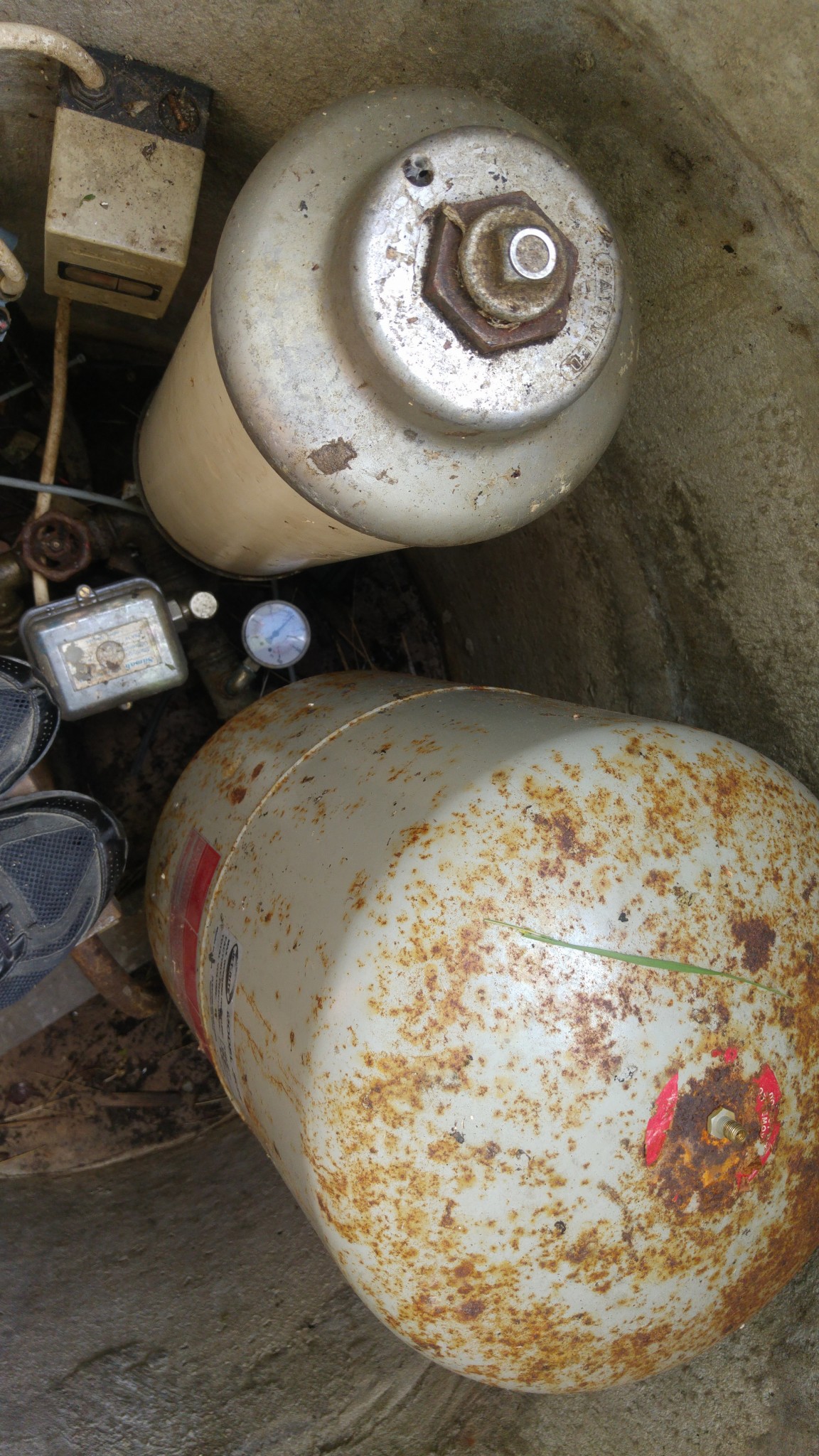

Där vattenröret från brunnen kommer upp sitter först backventilen sedan kommer hydropressen, därefter manometern, därefter tryckbrytare och sedan en behållare som jag inte vet vad den gör (Hydrocel (Jacuzzi)).

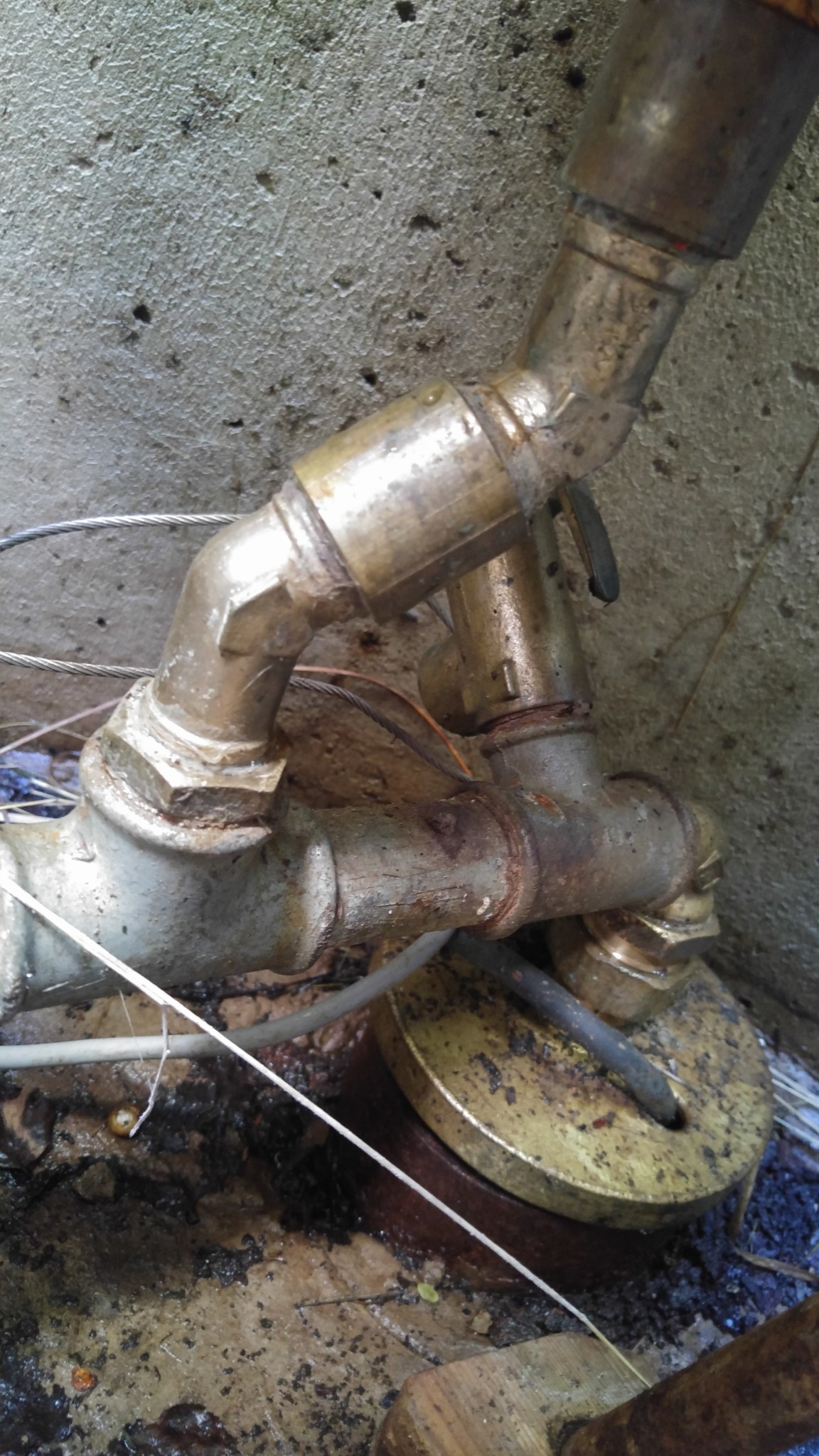

Jag ser ingen möjlighet att stänga mot borrhålet. Från borrhålet går röret först till backventilen och sedan till hydropressen.
Har nu tömt på vatten igen och fyllt på hydropressen (som tidigare) till 1,5 bar. Stängde ventil mot huset så att varken luft eller vatten kan gå den vägen.
Efter 3 timmar har trycket sjunkigt från 1,5bar till 1bar i hydropressen.
Jag antar att det trycks ner i brunnen.
En fundering dock. Vad fyller behållaren som heter Hydrocel (Jacuzzi) för funktion? Kan det vara där luften läcker ut?
Svar nej det är inte backen , det säkerhetsventil som ska öppna om trycket blir för stort i rören ,
den tank som sitter där är en hydro press , som ska vara fylld med luft till ca 1,5bar ibland mera
när vattnet kommer upp så trycks luften ihop och pumpen stannar på tryckvakten , öppna kran ta en liter vatten , pumpen startar inte för så litet uttag , finns i reserv i tanken ,
men åter till problemet , det som är mest troligt är att backventilen som normalt sitter i pumpen inte är tät , inget ovanligt ( ser ut att vara en äldre anläggning du har ) kan vara mycket svårt att höra , men försök , kör upp pumpen så den stannar , slå ifrån så den inte kan starta ,
ta en skruvmejsel och lek doktor , som ett stetoskåp mot röret som går ner i hålet , om det hörs ett brus , så är backen otät vid pumpen , finns då bara 2 sätt för åtgärd , hissa upp pumpen och byta backventil om det går , iblnd är dom inbyggda i pumpen , väldigt svårt att göra något åt ,
det andra sättet och bäst är kanske lite mera jobb med , ( du kanske kan själv eller med röris )
att bygga om det du har på foto #5 , det ser lite krångligt och rörigt ut , riva ut allt , byta till koppar , sätta backventil på röret från pumpen , och avstängare på lämpliga ställen , ev . byta tryckkärl 1 st i stället för 2 . dom ser lite malätna ut
PS skriver inte om ; det är 2 tankar där , om du ruskar på dom lite , ( om det går när trycket är noll ) så ska dom normalt vara tomma på vatten och väga lätt samt eka i dom vid knack
