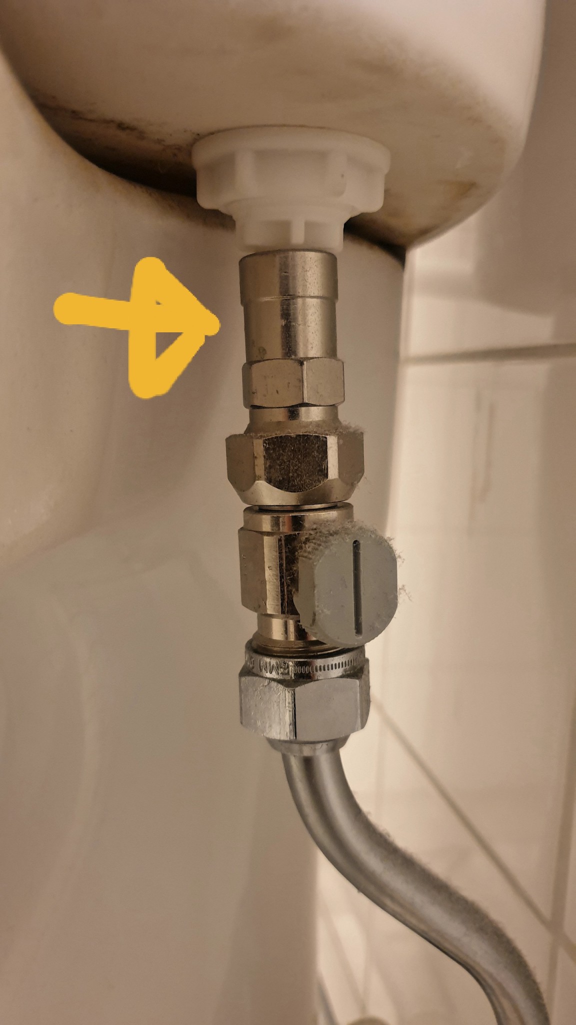

Gerd61 #1 Medlem · 131 inlägg 11 feb 2023 09:26 Gerd61 Medlem 131 inlägg 11 feb 2023 09:26 #1 Hur får man bättre vattenflöde in i vattentanken? Det är en hel kåpa.

sysmali #3 Medlem · 1 030 inlägg 11 feb 2023 09:38 sysmali Medlem 1 030 inlägg 11 feb 2023 09:38 #3 Jag hade problem med långsam påfyllning. Visade sig att det satt smuts/gruskorn i anslutningsfiltret (kopplingen).

Gerd61 #4 Medlem · 131 inlägg 11 feb 2023 09:53 Gerd61 Medlem 131 inlägg 11 feb 2023 09:53 #4 sysmali skrev: Jag hade problem med långsam påfyllning. Visade sig att det satt smuts/gruskorn i anslutningsfiltret (kopplingen). hur får man bort det när det är en hel porslinskåpa?

Gerd61 #5 Medlem · 131 inlägg 11 feb 2023 09:55 Gerd61 Medlem 131 inlägg 11 feb 2023 09:55 #5 A atomlab skrev: Inbyggd eller golvstående? Golvståendemed hel kåpa
sysmali #6 Medlem · 1 030 inlägg 11 feb 2023 11:00 sysmali Medlem 1 030 inlägg 11 feb 2023 11:00 #6 Gerd61 skrev: hur får man bort det när det är en hel porslinskåpa? Alltså kopplingen som anslutar till toaletten (utanför porslinet). Tex som denna bild från byggahus

Gerd61 #7 Medlem · 131 inlägg 11 feb 2023 11:31 Gerd61 Medlem 131 inlägg 11 feb 2023 11:31 #7 sysmali skrev: Alltså kopplingen som anslutar till toaletten (utanför porslinet). Tex som denna bild från byggahus [bild] skruvar man loss där och rensar en sil?

sysmali #8 Medlem · 1 030 inlägg 11 feb 2023 11:38 sysmali Medlem 1 030 inlägg 11 feb 2023 11:38 #8 Gerd61 skrev: skruvar man loss där och rensar en sil? Ja, stäng av vattnet och skruva loss. Med största sannolikhet är det en sil/filter som kan rengöras.
