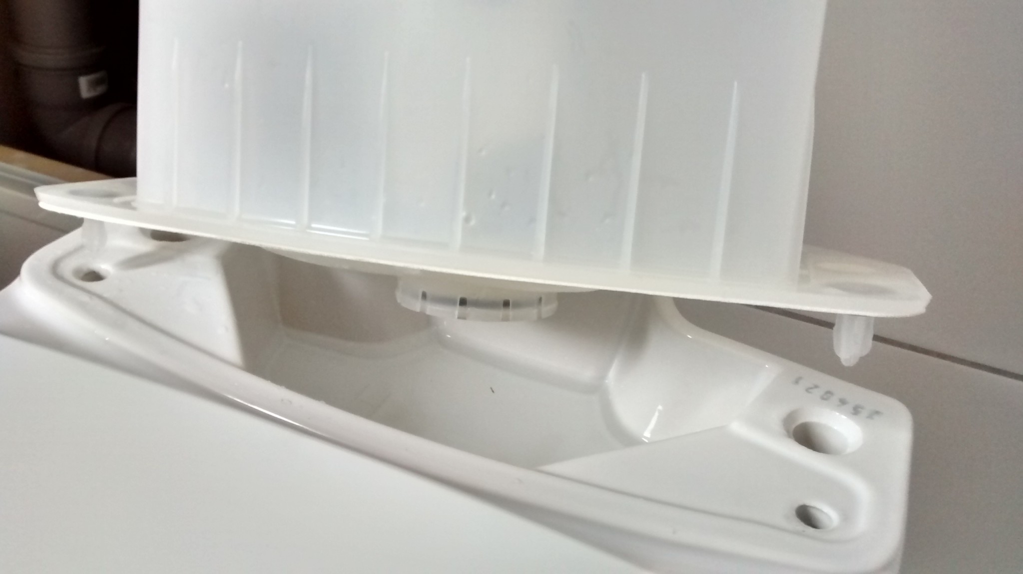

Har installerat en ny toalettstol IDO Seven D 37610 (art nr 7789271).
När jag skulle spola första gången hamnade en stor del av vattnet bakom toan och inte i :(
Som man ser på bilden så är tätningen bara runt främre halvan av spolbehållaren - se bild. Bakom blir det 1-2mm glapp.
Men det kanske inte ska vara helt tätt?
På reservdelslistan finns det en komponent som heter "spolrör" (z62020) som leder vattnet in i själva toan.
Den komponenten saknas på min toa som är helt nyköpt och jag undrar om just min modell ska fungerar utan eller om den har glömts vid tillverkning.
Tackar för alla svar!
Exploded view diagram av IDO Seven D toalettstol med komponentlistning och artikelnummer.
Nyinstallerad toalettstol med halv tätning runt främre delen av spolbehållaren, visar glapp bakom.

Är den helt ny så är det ju bara att reklamera.
