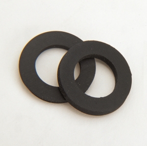

Tack! Jag kollade.läckaget kommer från den gummilist som ska täta mellan toaletten och röret som ansluter till toaletten, Tanken är hel- jag kollade det. Går det att köpa en ny list att byta ut den gamla, vet du nåt om det.? Det verkar vara en rätt stor skillnad mellan de rören, är det normalt.? Jag börjar undra ifall det är bättre att kalla en specialist som kan fixa det mer säkert än jag.. Men det är tydligt att det är den gummilisten som inte räcker till på ena sidan- jag är bara överraskad över om det ska se ut så här verkligen.? Att bara en gummilist kan se till att vattnet inte läcker från övergången från röret till toalettstolen.? Tacksam för tips.!

Det du kallar list är väl egentligen en gummipackning, alltså en "ring" av gummi som tätar anslutningen?
En sådan här ungefär:
Att det börjar läcka beror troligen på att röret böjts lite när toan vickades på.
Då tätar inte packningen riktigt runt om, utan röret behöver bockas tillbaka lite för att anslutningen skall bli tät.
