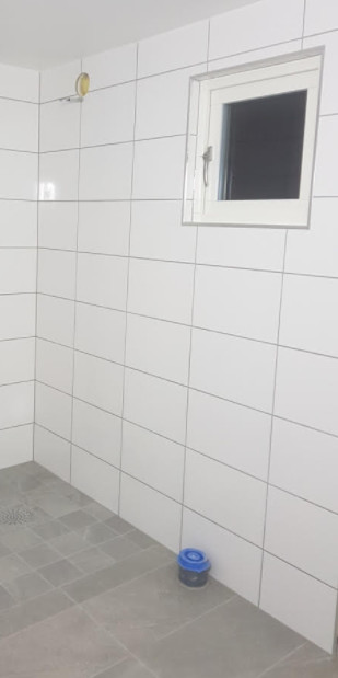

Är det någon som vet om man kan placera en inbyggd toalett lite till höger om avloppet i golvet. Inser nu att avloppet hamnat lite för nära duschen och skulle vilja ha toan 10-15 cm åt höger. Kan det vara en lite böj eller är det någon som har förslag på lösning?
Hälsningar Lena

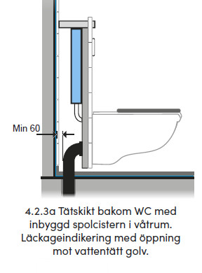

Hej Jo det finns böjar i olika vinklar. Men anslutningen verkar inte helt följa byggreglerna. Tror att det ligger på 6cm från vägg med tätskikt och rör idag
