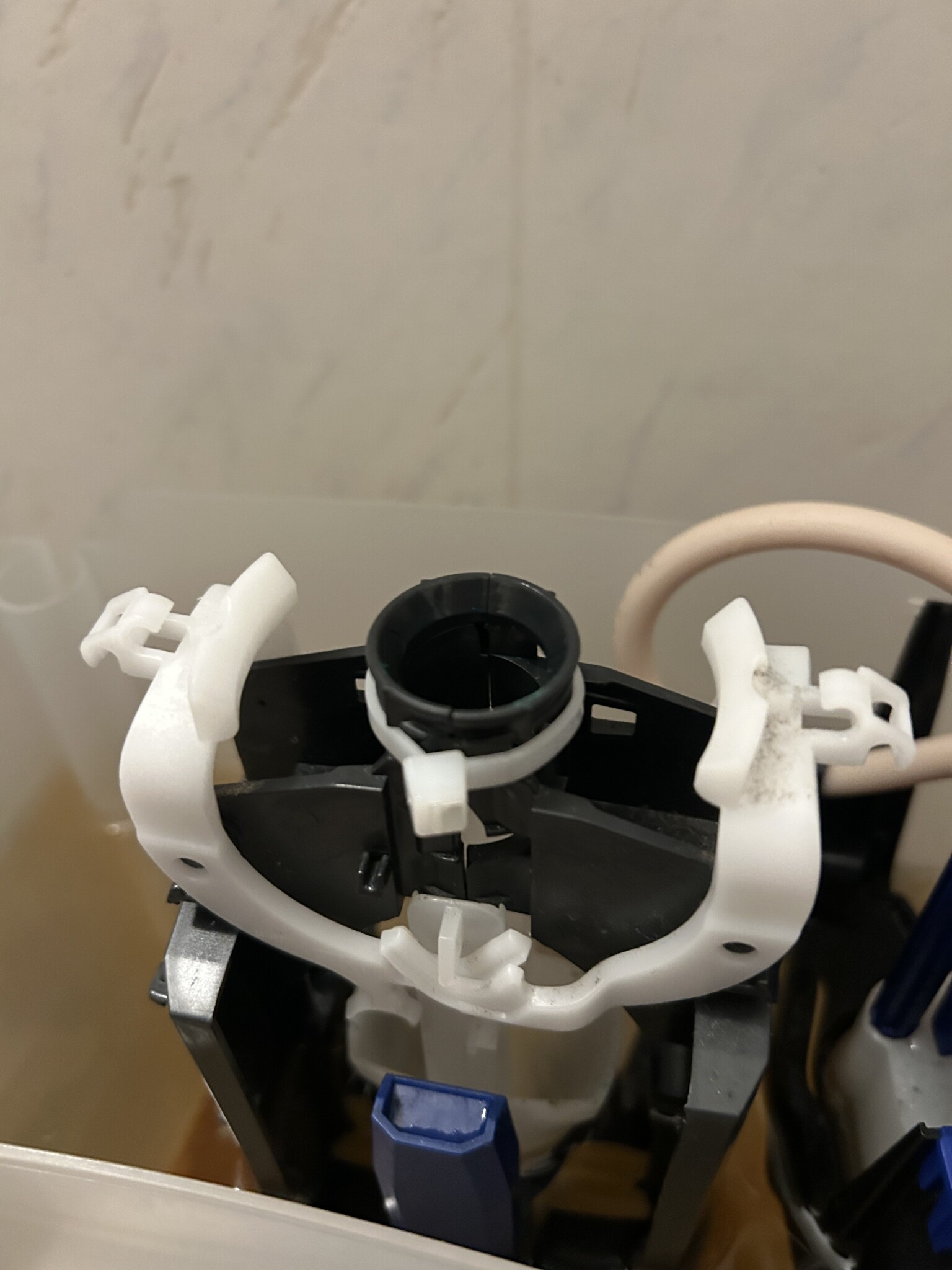

När jag tryck på spolknapp så vill toaletten inte riktigt spola (film 1). Man måste hålla in knappen.
Tar jag bort knappen och trycker för hand på vipporna innanför så funkar det (film 2).
Vad är fel?
Edit: tror stolen heter Ifö Spira.
Film 1:
Film 2:
Ska den skruvas? Eller tryckas ner? Tycker den sitter hyffsat, inte kanon. Men törs ju inte paja något.
Lösning: tog bort cisternkåpan. Röret som blåa stången stoppas ner i hade pajat. Den är tvådelad och snäpps ihop. Snäpp-skiten paj. Ett buntband senare - tipptopp.
Trasigt toalettcisternelement utan kåpa med avbrutet plaströr som har reparerats med ett buntband för att återställa funktionen.
