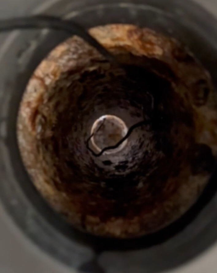

Vi har barn i 3års åldern och min spontana tanke var att han kanske råkat få ner någon liten leksak som sätter halvt stopp men efter att nu monterat av hela stolen och tittat med kamera utan att hitta något. Jag passade också på att lysa ner i avloppet och det är säkert en halvmeter/meter innan det viker av snett och röret var helt tomt. Jag hällde en balja vatten för att se om det tog tid att sjunka undan men det försvann direkt.

gjutjärn skulle jag tro? Utanför huset vet jag inte. Huset är byggt 68 om det ger någon hint. Rostigt gjutjärnsrör, troligen exteriört, från ett hus byggt 1968.
Har precis haft spolbilen här som körde igenom 25-30 meter ut. Problemet kvarstår dock, men nu har vi väl uteslutet propp och luftning. Grabben som var här hade slut på ideér.

När jag kikade ner med kamera så ser det ut som om röret från toaletten går ner en bit under marknivå (huset står på krypgrund) och sedan viker det mot mig.

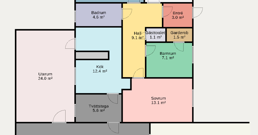

Jag vet i vart fall att gästtoaletten som inte har samma problem är närmare vägen än vad badrummet är. Om man tittar på bilden nedan så är vägen till höger om huset. Avluftningen som går upp på taket kommer ner på vänstra sidan av huset, ungefär vid badrummet. Osäker på om det kommer före eller efter toaletten i badrummet. När spolbilen var här så användes bidéavloppet (som annars är stängt) som kommer precis innan toaletten i badrummet.
Planritning av ett hus med rum som badrum, kök, hall, sovrum, barnrum, gästtoalett, tvättstuga och uterum markerade med kvadratmeterangivelser.
Det är inte säkert att avloppsröret från bidén går ihop med avloppsröret från toan nära toan utan det kan vara längre bort.
Det kan vara så att avloppsröret från WCn i badrummet går till WCn på gästtoaletten och vidare ut, samt att avloppet från golvbrunnen, tvättstället & bidén går via köket & tvättstugan å vidare ut.

Att du skulle testa att spola när manschetten inte sitter fast ordentligt är för att se om det mildrar symtomen på stopp i avloppet.
För om det mildrar symtomen så är det ännu mer troligt att du har två olika avloppsstammar, en för själva toaletterna och en för golvbrunnar, tvättställ e.t.c.
