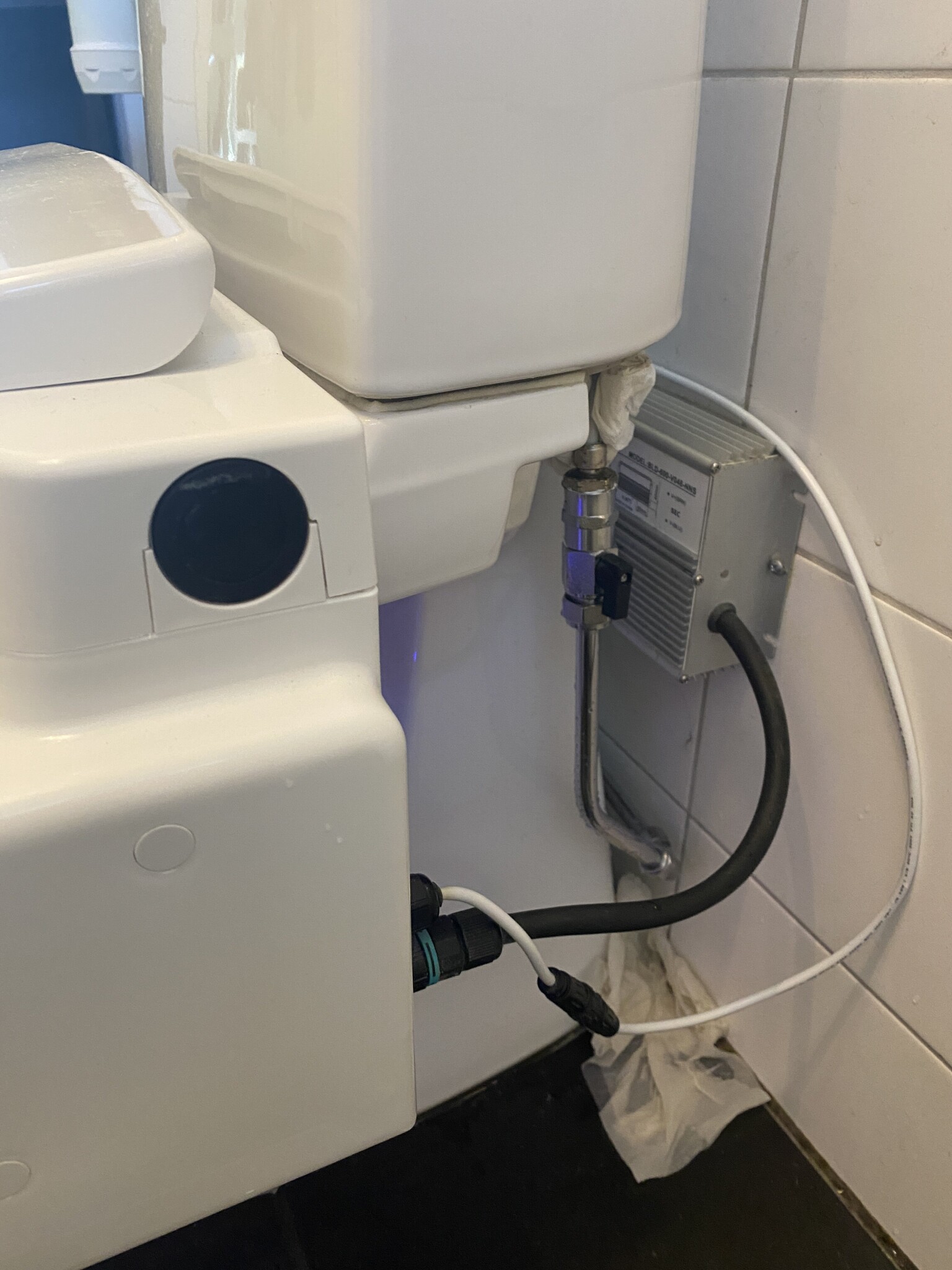

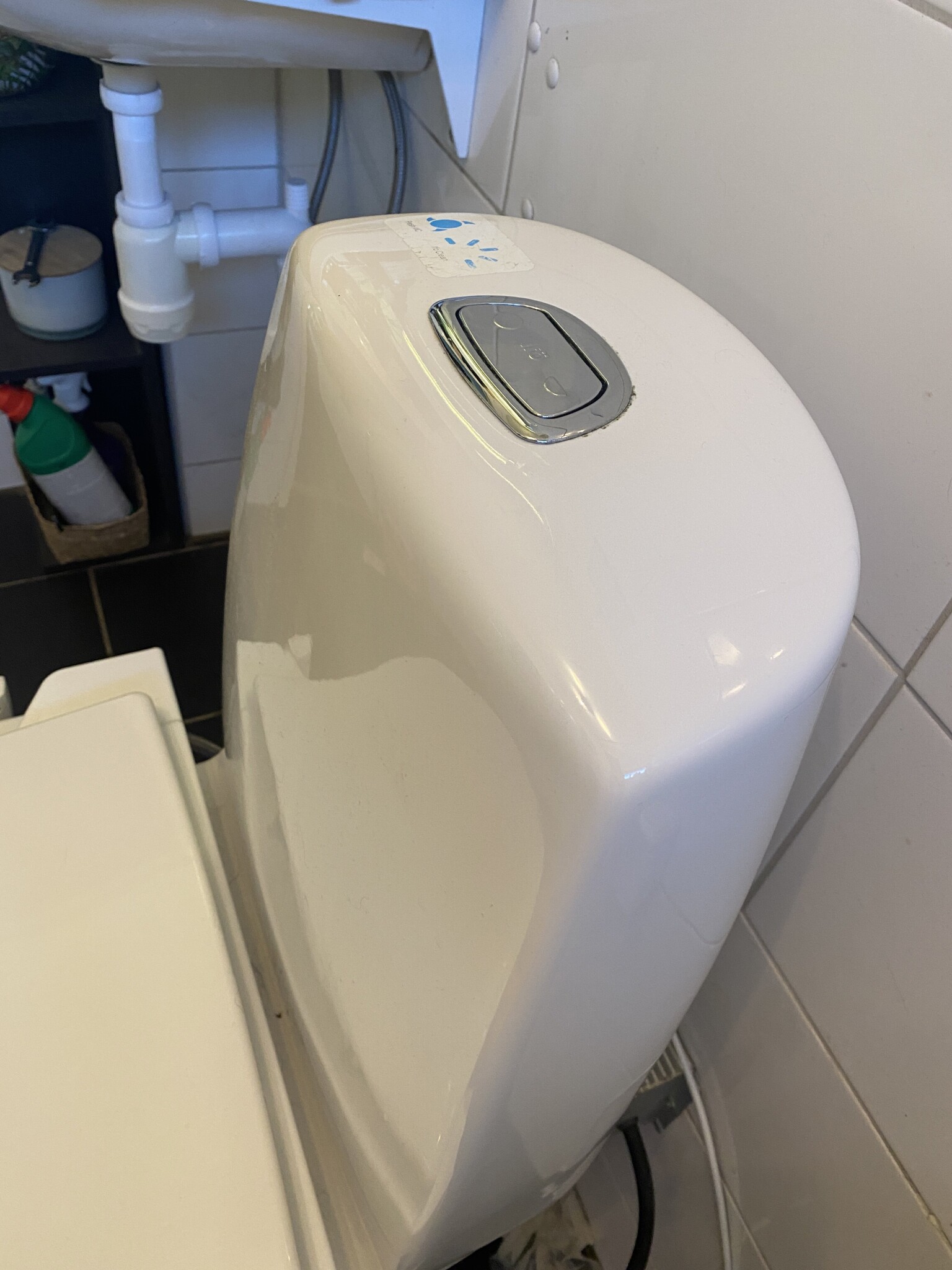

Vår specialtoalety började läcka helt plötsligt, bytt ballofix men läcker från cistern efter spolning.
Kan man göra något själv?

Sitter nog någon packning? Eller gör man som min tidigare ägare och trycker i lite silikon.
Det läcker bara när den fyller på va? slutar när det är fullt i tanken. Finns ett standardfel på den där modellen.
Det är ett plastfäste som går sönder så när den fyller så spolas lite ut på insidan cisternen och rinner ut där du ser det.
Har bytt flera innandömen hos kunder med det felet.
Hemma borrade jag ett hål och drog ihop med ett buntband.

Precis!! Jag hittade det…typ anordningen som håller flottören uppe och där vattnet fylls på…. ChatGPT visade exakt hur jag skulle göra😂😂 så just nu läcker det inte..
Ska se om jag kan fästa ett buntband…vet inte om jag vågar borra 🫣
