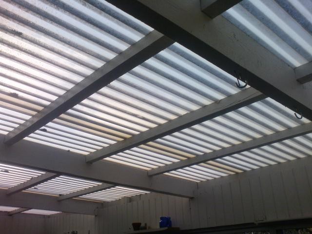

Nu måste jag byta ut mitt gamla altantak då det är slitet och fått en del hål q(;^
p
Funderar då på kanalplast i 10 eller 16mm, rummet är för övrigt inglasat men golvet är trall ~20 cm upp från marken så där kommer det in kall-luft på kvällarnaq(;^
p
Är det "overkill" att välja 16mm då det ändå inte är tätt underifrån?
Mitt andra problem, cc-måttet mellan bjälkarna är ~150cm och jag har inte hittat nån skiva som är så bred, är det ok att fästa skivorna i de tvärgående bjälkarna som mäter 50x50mm, se bild.
Tak-ytan är c:a 18m2
Hoppas på många synpunkter/förslag !
