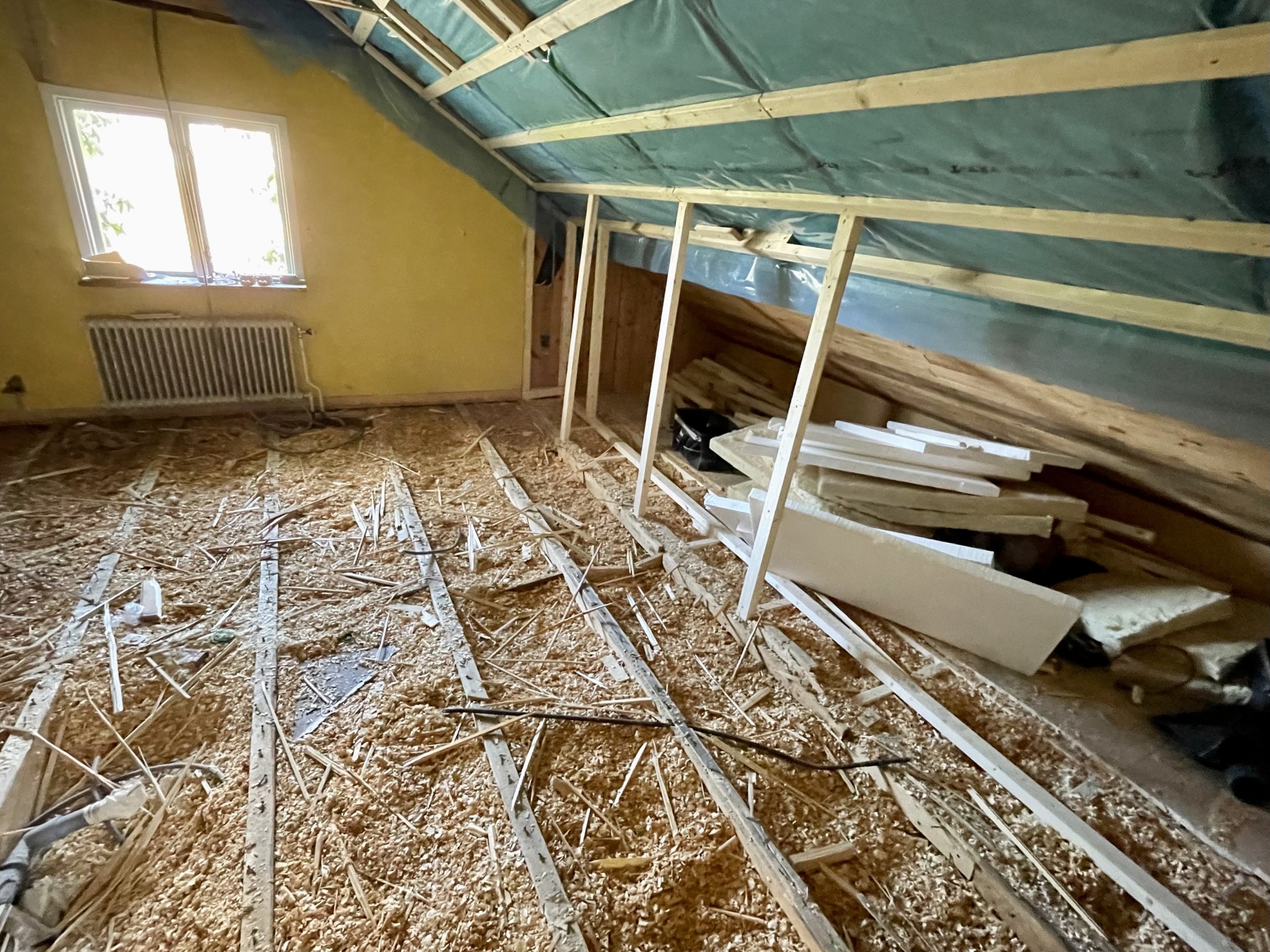

Frida-David #1 Medlem · Stockholm · 10 inlägg 4 jun 2022 16:26 Frida-David Medlem Stockholm 10 inlägg 4 jun 2022 16:26 #1 Funderar på att lägga fiskbensparkett men vill inte bygga för mycket höjd. Det ska ligga på ett golvbjälklag så jag tänker att man lägger golvspånskiva. Måste man lägga 22 mm eller klarar man sig på 12 mm? Parkettgolvet skapar ju också bärighet. Inloggade ser högupplösta bilder Logga in Skapa konto Gratis och tar endast 30 sekunder #fiskbensparkett #golvspånskiva
Demmpa #2 Husägare · Kalmar · 26 292 inlägg 5 jun 2022 08:15 Demmpa Husägare Kalmar 26 292 inlägg 5 jun 2022 08:15 #2 Det är inte bara bärigheten utan även styvheten som är viktig. Exempel: Två 22*120 plankor liggande löst på varandra sviktar mer än en 45*120 regel. (Ja, det är inte riktigt jämförbart.)
T twoody #3 Husägare · Stockholm · 4 595 inlägg 5 jun 2022 08:16 twoody Husägare Stockholm 4 595 inlägg 5 jun 2022 08:16 #3 22mm ska du använda.
