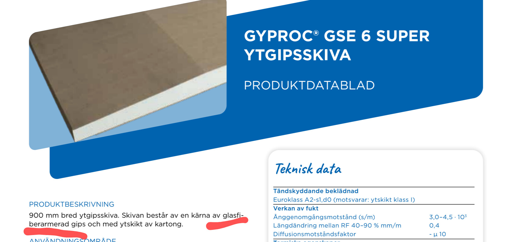

6 gips kan man inte ha som "konstruktion", det kan läggas som ett ytterlager på en vägg med träskivor eller brädor, för att ge en yta som kan bli slät för tapet eller annan ytbeklädnad. Den kan vara svår att sätta upp utan att den "böljar", den är inte styv.
Vanligtvis är både 6,5 mm och 6 mm dyrare än en standard 12,5 mm av någon anledning.
De är glasfiberarmerade och har ibland högre densitet än standardskivorna.

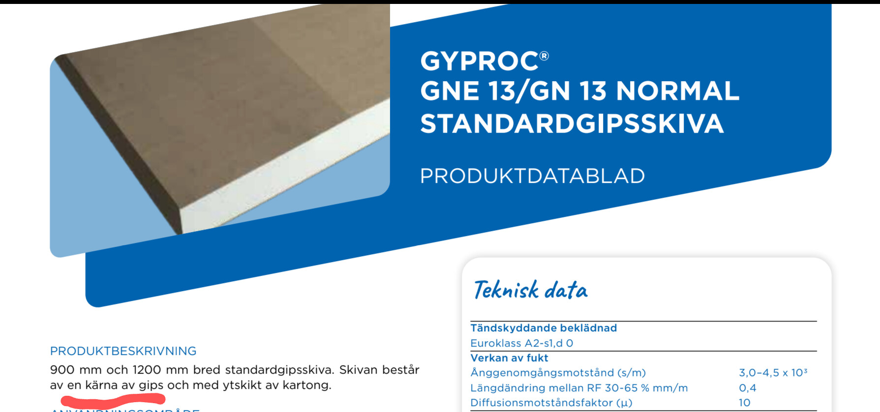

Bygger du nytt så ska du använda 12,5 eller 13 mm gips.
Även renoveringsgips?
Ja.
Produktdatablad för Gyproc GSE 6 Super ytgypsskiva med tekniska specifikationer och produktbeskrivning.
Produktdatablad för Gyproc GN 13 standardgipsskiva, visar skivans bild och tekniska specifikationer.
