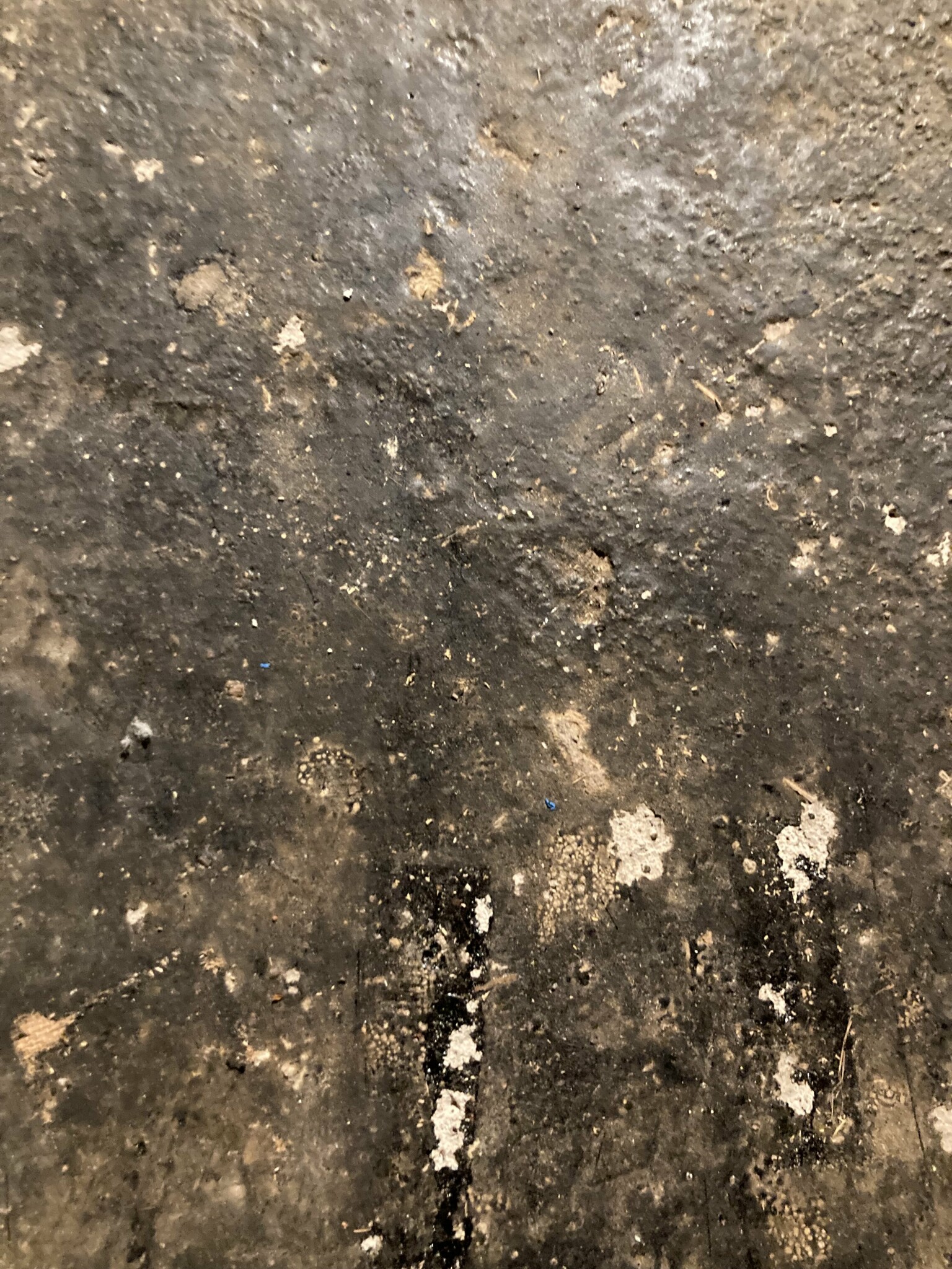

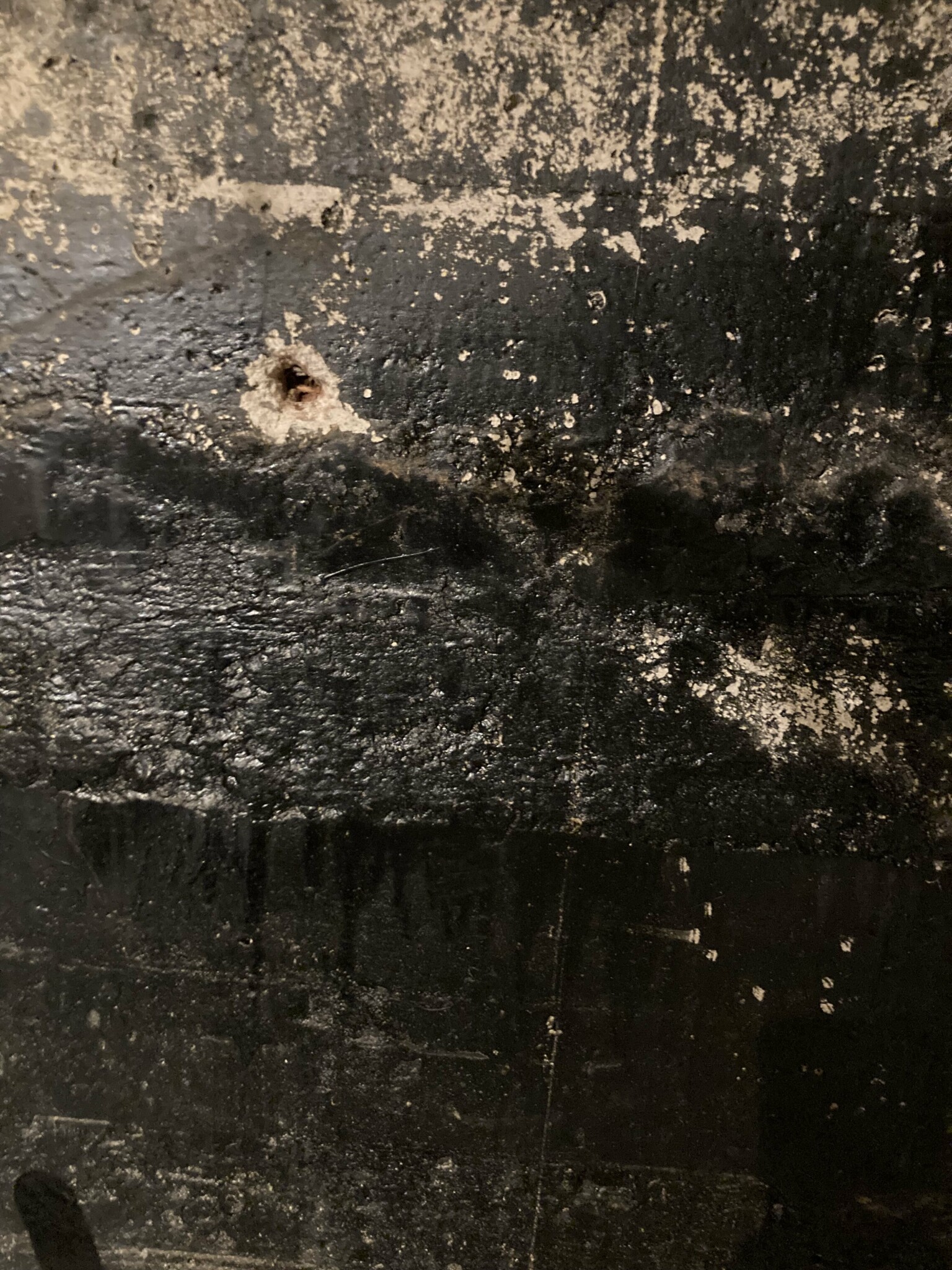

Jag har rivit ut en gammal gillestuga i källaren i vår villa. Tanken är att eventuellt inreda sovrum där nere så småningom. Tanken från början var puts på väggar och någon bra lösning för golvet. Ytterväggarna och golvet är dock målade med något svart. Ser ut som tunn tjära. Stenhårt och jag tycker inte jag känner någon tjärdoft. Jag har frågat runt lite men det är ingen som vet vad det kan vara. Har förstått att tjära/asfalt använts som tätskikt på utsidan på husgrunden förr men inte på insidan väl? Någon här som vet vad det kan vara? Ohälsosamt på något sätt? Något man behöver oroa sig för? Bara putsa över och hoppas på att det inte blöder igenom?
  • Sliten texturerad yta, svart och grått, möjlig vägg, med tecken på erosion eller föroreningar.
  • Slitet, mörkt golv med fläckar, skrapmärken och små blå punkter.
Kanske lite sent ute, men det ser ut som tjära/asfalt. Du bör nog slipa det där innan du putsar på det. Putsen ska inte vidhäfta särskilt bra annars.
