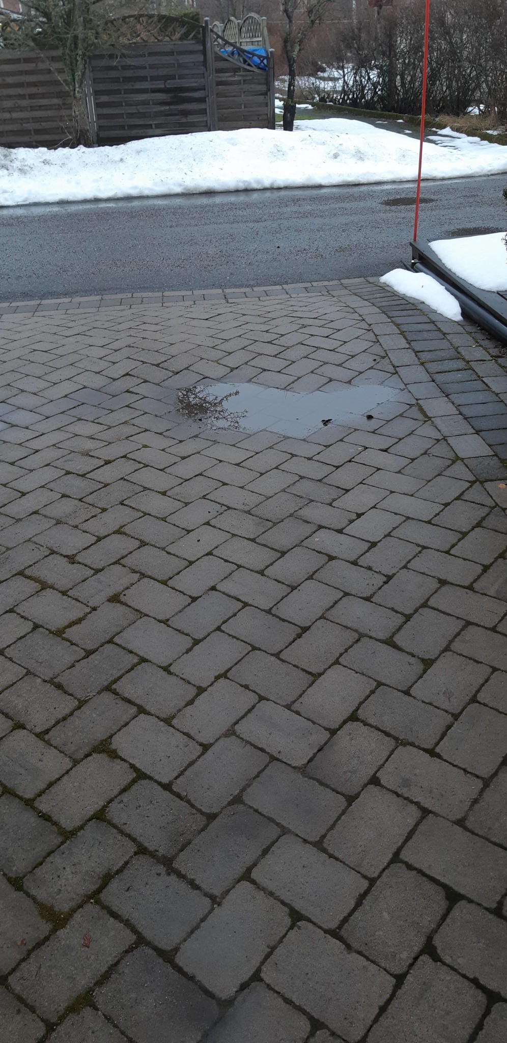

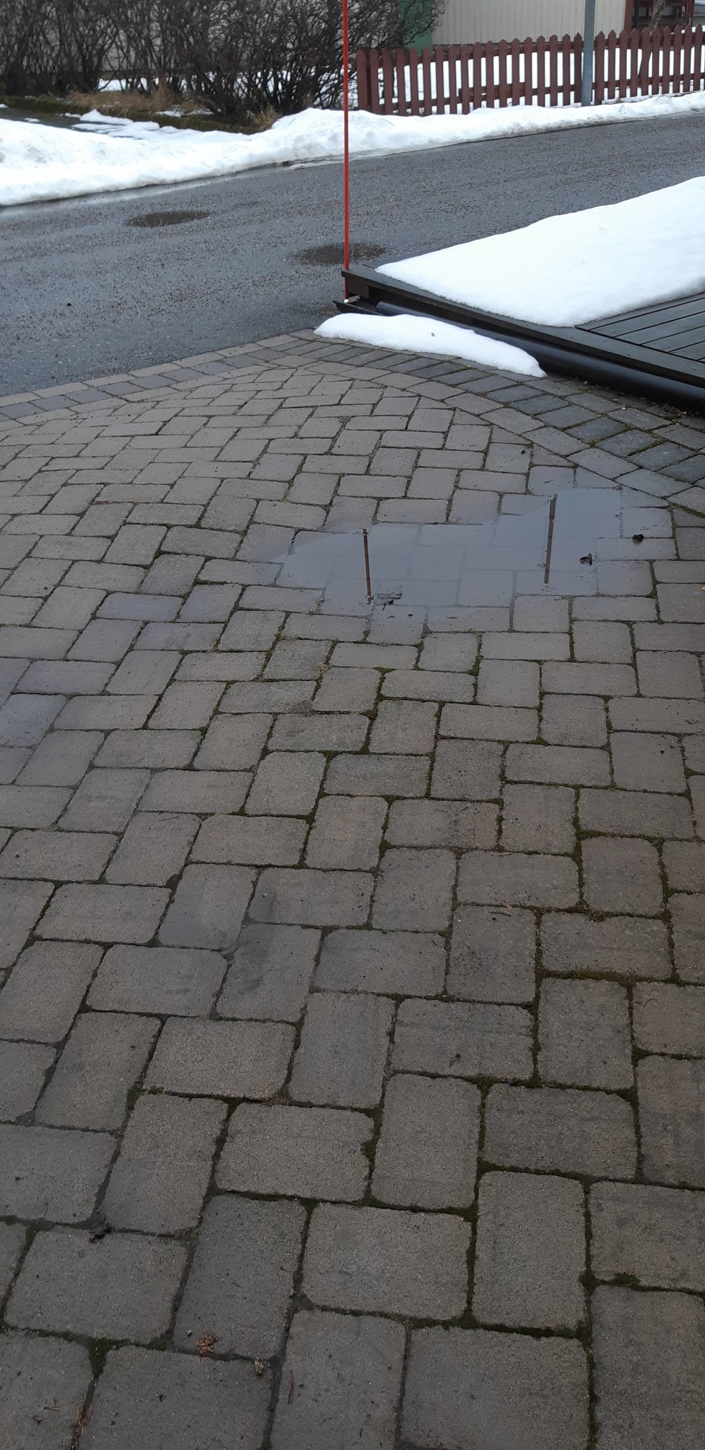

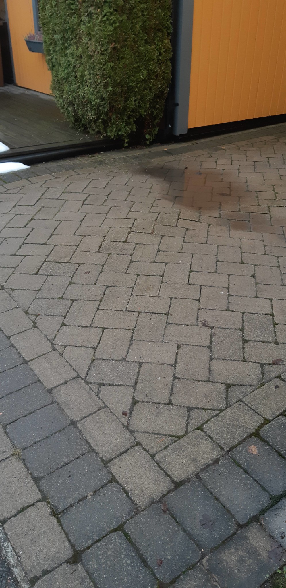

Hade asfalterad garageuppfart förut,bytte till dessa stenar som under är komprimerade med en 200kg kompressor som sades vara nog . Tror ni att enen i hörnan är boven eller vad?

Nej, det tror jag inte, men kan det vara så att bilen alltid står det med bak eller framhjul?
Det va så även förut med asfalten på.

Sen brukar jag även kör in bilen i garaget.

finns ojämnheten där bara på vintern, eller även på sommaren?
När bilen står på uppfarten (och inte i garaget) står bilens hjul då i ojämnheten?
Mera ojämnheter på vintern,på sommaren sjunker "topparna" ner.

Då är det tjällyft

Ngr.förslag på hur jag fixar till eländet?
Skall du fixa till det där så måste du gräva bort det materialet som tjällyfter.
Troligen en lerkörtell eller silt i materialet i befintlig mark som måste bort och ersättas med grus. Men skall det bli bra så får du riva bort allt, gräva ur ordentligt under hela uppfarten, fylla grus och återställa. Dyrt för den lilla egenheten med att det tjällyfter.
Alternativt, markisolering.
Tredje och enklaste är att invänta våren och tjällossningen.
