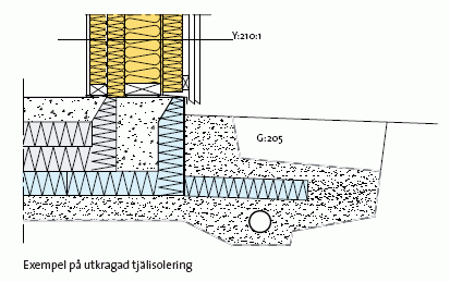

Tjälisolering?
Vi ska bygga hus med totalentreprenad och enligt detaljplanen för vår tomt (som vi köpt via husföretaget) står det bland annat att ”undergrunden kan förutsättas ha hög tjälfarlighet”.
Frågade vår säljare om man behöver ha detta i åtanke när de lägger grunden och om man då behöver tjälisolera. Enligt honom har man inte anläggt någon annan grund utöver standard för övriga hus som redan byggts i området.
Markarbetet för grunden innebär bortforsling av matjord etc på ett djup om 300mm och 3 meter ut från husgrunden.
Standardgrund i denna bemärkelse är att man lägger 100mm betongplatta med 300mm cellplast som isolering och kantbalk L 400mm.
Räcker detta verkligen och vem ska jag fråga för att få svar?
Har naturligtvis googlat lite om tjälisolering men tycker att det är lite krångligt. Har hittat att vi har tjäldjup 1,7m där vi bor. Vill ju verkligen att man ska bygga så bra från början att man motverkar sättningar. Vi ska bygga en 2-plansvilla med golvvärme.
I kontraktet för entreprenaden så står det att vi ska bekosta om tjälisolering behövs.
Tacksam för råd då jag inte vet hur vi ska tänka.

En standard tjälisolering ungefär enligt bilden borde ingå ?
Kolla detta igen, annars ställ frågan hur dom tänkt med tjälfritt djup.
Skulle absolut rekommendera detta anar blir ju djupet på din grund bara ca 500mm vilket är för lite.

Denna tycker jag innehåller bra information.
https://www.isover.se/documentation/broschyr-styrofoamtm-isolering-av-mark-och-anlaggningsarbeten
