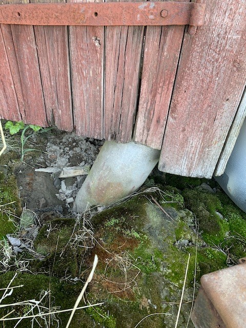

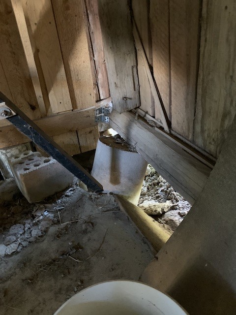

Har flera plinter som blivit värre och värre med tiden, detta är de två värsta. Tips? Tidigare har farsan tagit traktorn till hjälp och dragit rätt det. Men nu har plintarna blivit rätt sneda. Den andra plinten är dessutom är drygt 20cm högre än den borde va.
Plint 1
Plint 2
Plint 1
Plint 2
Har du provat att kolla info som finns lite överallt om sättning av plint? Såsom frostfritt djup eller alternativt isolering runt plint. Plintar påverkas precis som all annan grundsättnings teknik av markens beskaffenhet. Såsom kapillärsugande material o annat elände som är blött. Gör om gör rätt, mkt enkelt

Enda som löser problemet är att höja upp kanten med domkraft, gräva eller borra tillräckligt djupt (avgörs av marktyp och var du bor, frostfritt för mig är 1,9m), och sätta en ny plint. Marktypen påverkar detta och kan minska behovet att gräva så djupt. Det går ju att minska problemet på olika sätt även med mindre djup men det får andra beskriva eftersom jag inte vet tillräckligt mycket om det.
Jag har samma problem med mitt båthus i norrland.
Så här gjorde jag med min plint som var för hög. lyfte båthuset med domkraft pallade upp båthuset på båda sidor om plinten. Grävde fram plinten och grävde under den så den kom ner. Lodade in plint återfyllde sänkte ner båthuset.
Jag kan inte få ner mina plintar till frostfritt djup. Då grundvattennivån är väldigt nära marknivån plus att det bara är lera. Båthuset är byggt - 74 och får justeras ca var tionde till femtonde år.
Jag gjorde senaste justeringen 2018 då drog jag även byggnaden i sidled med ett vajerspel kopplat i ett träd. Före vinchningen så grävde jag fram plintarna på den sida som de skulle åt. Drog byggnaden i sidled plintarna, följde med. Återfyllde och packade runt plintarna. Släppte vajern.
