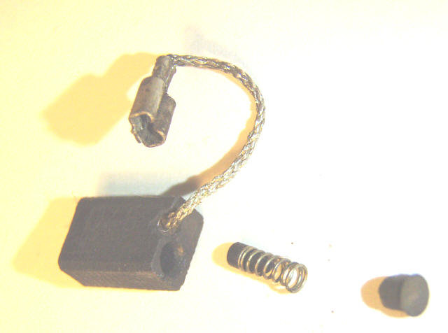

Apropå kol undersökte jag dessa på min Bosch som strejkade. De var av en konstruktion som jag aldrig råkat på tidigare med en liten spiralfjäder och tapp inuti av något slag. Har någon gång läst om "självbrytande kol" och funderade först om det rörde sig om sådana, men förstår inte hur det skulle fungera isåfall...?
Om jag inte missminner mig så åker fjädern ut när kolet blir för slitet och stannar maskinen,kanske kortsluter?.Om det inte gjorde detta så kan kolen bli för korta och trycket /kontakten mot kollektorn för dåligt.Och det sliter på kollektorn.Det är iallafall den förklaringen jag har fått.Men det är konstigt , för jag har öppnat många boschmaskiner och där har just kollektorn varit kass.

Självbrytande är väl den där fjädringen, att kolet trycks in mot kollektorn mer allteftersom det slits. Självbrytande låter lite high tech för den funktionen. Har knappt sett nån annan typ av kol heller. Hur ser de andra ut? Måste man trycka fram kolen för hand mellan varven...?

Det sitter en liten inbyggd fjäder i kolet som poppar ut när kolet börjar bli slitet./ Mats

Jag och den havererade vinkelslipen befinner oss inte på samma ställe nu, men jag minns det som att den lilla spiralfjädern satt i ett litet hål i kolet som vette mot den sedvanliga "klockfjädern", som skapar anliggnings- och inmatningskraft. Kanske hade anordningen löst ut åt fel håll pga överhettning. Eller kanske var det fel typ av kol för den maskinen. Jag har googlat lite efter någon detaljbild/sprängskiss av hur självbrytande kol är konstruerade, men har tyvärr inget funnit.alfamats skrev:

Jag trodde själv att jag kört sönder en slip på liknande vis (långvarigt tufft slipande med stålborste). Hela maskinen var varm så man trodde den skulle smälta och den verkade helt död.
Efter några månader plockade jag isär den och kunde konstaera att det inte var något fel på mekaniken och inte heller lindningarna. Det var bara att slipa kollektorn och kolen med fin smärgelduk och montera ihop igen. Så har bara rotor och statorlindningarna klarat sig från kortslutning så kan det mycket väl räcka med det om det inte är så att det är mekaniska problem (som t.ex skuret lager).

Jag har nu tagit en bild av ena kolet och de smådelar som lossnade när jag tog bort det från vinkelslipen. Hålet är inte genomgående och jag gissar att det normalt ska vara igenpluggat, och att det är tänkt att när kolet nötits ner in till hålets botten så ska den lilla spiralfjädern trycka ut den lilla tingesten i dess ände mot kollektorn, så att kolets anliggning plötsligt upphör och motorn stannar...? Eller?

Uppmuntrande att läsa... att vinkelslipen överlevde alltså.softarn skrev:Jag trodde själv att jag kört sönder en slip på liknande vis (långvarigt tufft slipande med stålborste). Hela maskinen var varm så man trodde den skulle smälta och den verkade helt död.
Ohm-mätte du rotor- och statorlindningar, eller?
